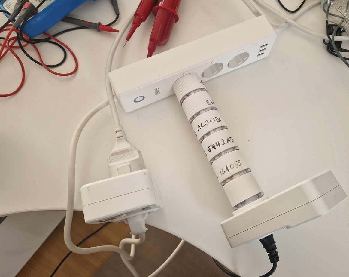

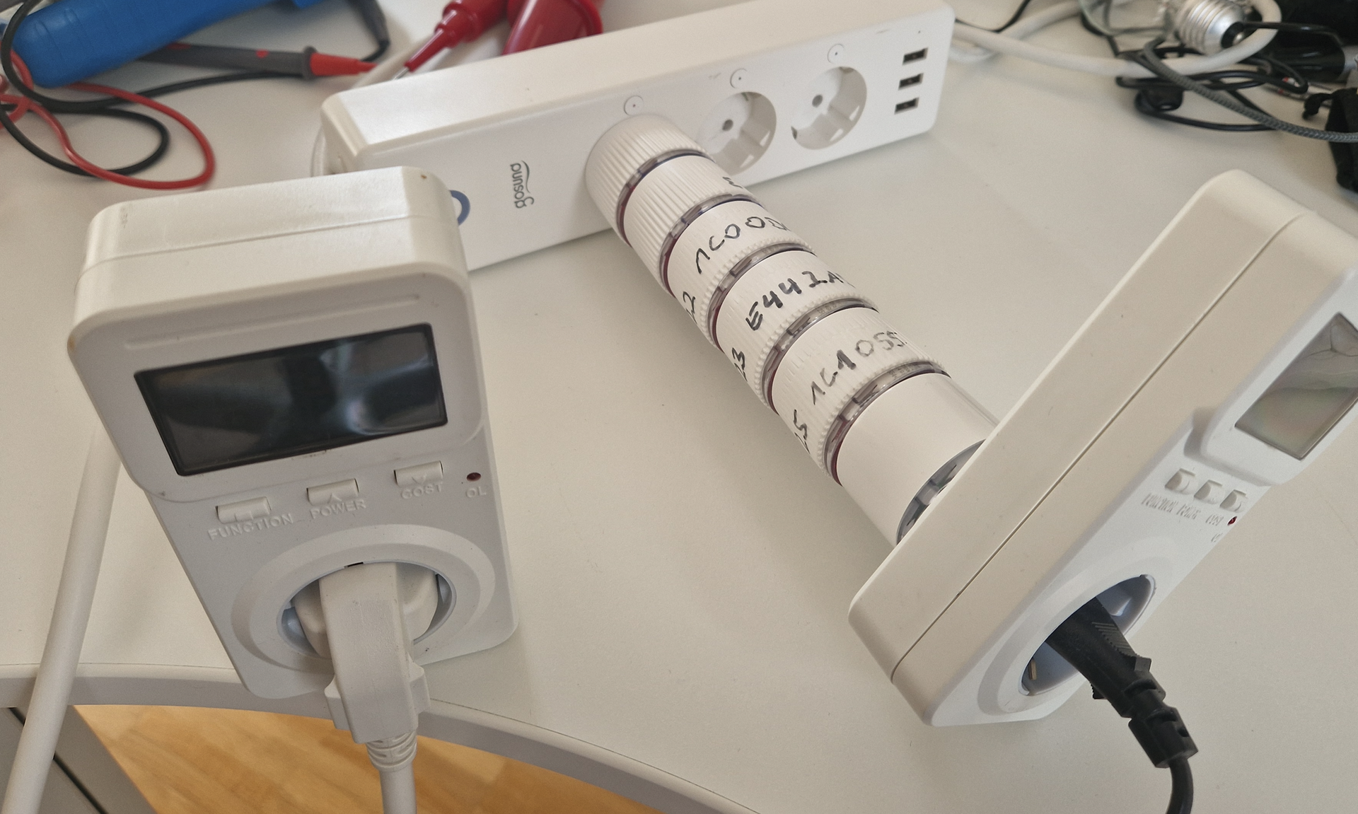

    Bisschen ernüchtert war ich, als ich feststellte, dass der Eigenenergieverbrauch doch höher ist, als ich das erwartet hätte. Vor den Messwerten 2 Fotos meines temporären Messplatzes.
    Links unten kommt der Strom rein, in traditionelles Reichelt KD-302 Energiemessgerät. (Als ich das vor Jahren erwarb, war es Testsieger bei der Messgenauigkeit für geringe Lasten und als geeignet für Energieverbrauchsmessungen von Standby empfohlen. Ist aber natürlich ungeeicht ...) Danach kommt eine 3er-Steckdose von Gosund mit Tasmota geflasht. Darin stecken hintereinander 5 Shelly Plug S, dann ein Shelly Plug S Plus und nochmals ein KD-302, danach kommt mit dem schwarzen Kabel als ohmscher Verbraucher eine 60 W Glühbirne. Da es doch tlws. um recht kleine Leistungen geht, habe ich halt mehrere Geräte hintereinander gestöpselt. Noch ne andere Ansicht:

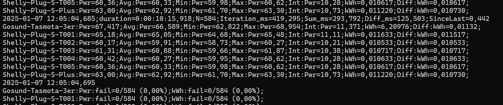

    Die Geräte habe ich hier Gosund, Shelly 1-5 und Shelly Plus genannt. Angezeigt ist die aktuelle Leistungsmessung in W (Pwr), der Durchschnitt von hier ca. 10 Minuten (Avg), Minimum, Maximum, numerische Integration der Leistung über die Zeit (-> Energie in kWh) und die mit den Geräten gemessene Energie über die Zeit. Die Reihenfolge der Geräte ist so wie der Strom reinkommt, zuletzt vor der Glühbirne ist das Plug Plus. An Avg, Min, Max sieht man, dass die Messungen an sich schon konsistent und sehr reproduzierbar sind. Absolute Genauigkeit ist leider nicht überragend - manche der Shellys zeigen vielleicht gut 5% zu wenig an. Die Werte hier kamen zustande mit der Glühbirne an.

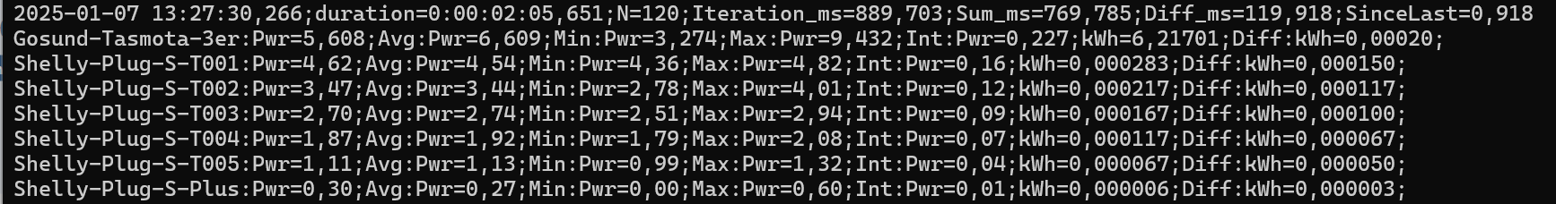

    Genau. Das ist primär zur Konsistenzprüfung. die 0,8 W pro Shelly ist halt die Differenz zwischen den beiden Reichelt Geräten minus Leistungsaufnahme eines Reichelt und der 3er Steckdose geteilt durch die Anzahl der Shellys (bei mir 6). Wenn ich ohne Verbraucher (bis auf die Messgeräte) messe, sieht es so aus:
    Da sieht man schön, wie die Differenz bei jeder Stufe geringer wird. Zeigt sogar ziemlich gut die 0,8 W zusätzlich pro Shelly. Wobei der letzte Shelly in der Reihe (der Plus) erst bei 0,4 W anspringt. Das ist grade in etwa der Durchschnittsverbrauch des Reichelt-Gerätes dahinter - daher zeigt er oft 0,0 W (und etwas zu kleinen Average). Bei den anderen passt es meines Erachtens erstaunlich gut und ist konsistent mit der Mittelung über die Gesamt-Differenz.
