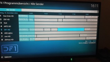

    Dein Hinweis ist mir klar, weshalb ich auch schrieb "(ggf. stimmen die m3u und die Einträge in der Guide.xml nicht ganz korrekt)", was soviel heissen sollte, dass ich später die m3u dann local stellen werde und auch die ungleichen Einträge verbessern werde.
    Dennoch machen mir die wirklich vielen "Lücken" beim Genre, d.h. ich habe keinerlei Hinweis, welche Sendung zu diesen Zeiten überhaupt laufen (deshalb doch das EPG, oder?).

  • Wenn du die m3u mit den richtigen EPG IDs angepasst hast, dann hast du auch keine Lücken mehr, dann ist das EPG komplett, auch in der Guide übersicht.
    Die Genres sind da erstmal nicht ganz so wichtig und haben auch keinen Einfluss darauf, ob das EPG angezeigt wird oder nicht.
    Wenn man auf die Genres aber Wert legen sollte, gibt es sicher auch ne Möglichkeit, um das Problem zu lösen.
    Ich würde aber erstmal schauen, dass die m3u angepasst wird, um sicherzustellen, dass überhaupt erstmal das EPG vorhanden ist.

    Leider habe ich es nicht hinbekommen dieses, eigentlich nicht sehr komplexe Konstrukt (ca. 20 legale Life-TV-Programme mit EPG-Informationen bereichert) mittels o. g. Umgebung zum Laufen zu bringen.
    Mein derzeitiger Stand ist:
    Die von mir in Zattoo (Takealug) ausgewählten Programme weisen nachwievor Lücken im den EPG-Informationen auf.

    Hat jemand noch eine zündende Idee, wie ich diese Lücken eliminieren kann.
    Weiter oben hatte ich übrigens fälschlicherweise gemeint die Lücken als Genre-Lücken identifiziert zu haben.
    Es sind natürlich Lücken in den Programmhinweisen ... also z.B.
    Das Erste 20:00 - 20:15 "Tagesschau bla bla ..."
    Mir fehlt also der Eintrag "Tagesschau bla bla ..."
    Was mache ich falsch?

  • Das Problem kannst du selbst nicht beheben, da Zattoo hier Änderungen vorgenommen hat. Nimm entweder eine andere Quelle, warte auf einen Fix des Entwicklers oder nutze easyepg, worin auch immer das Problem besteht, es auszuprobieren.
