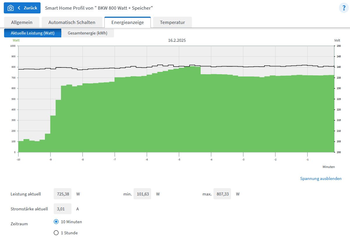

  • Na endlich!
    Hurraaa, der erste mal dieses Jahr ECHTE 800 Watt (Max. 807W weil, die Hoymiles machen immer ein wenig mehr). Genial... und das im Februar. Mein Solarspeicher war schon heute Mittag voll... alles läuft!
    Es wird ja jeden Tag besser, mehr Sonne. Euch noch nen schönen SONN-Tag. :)

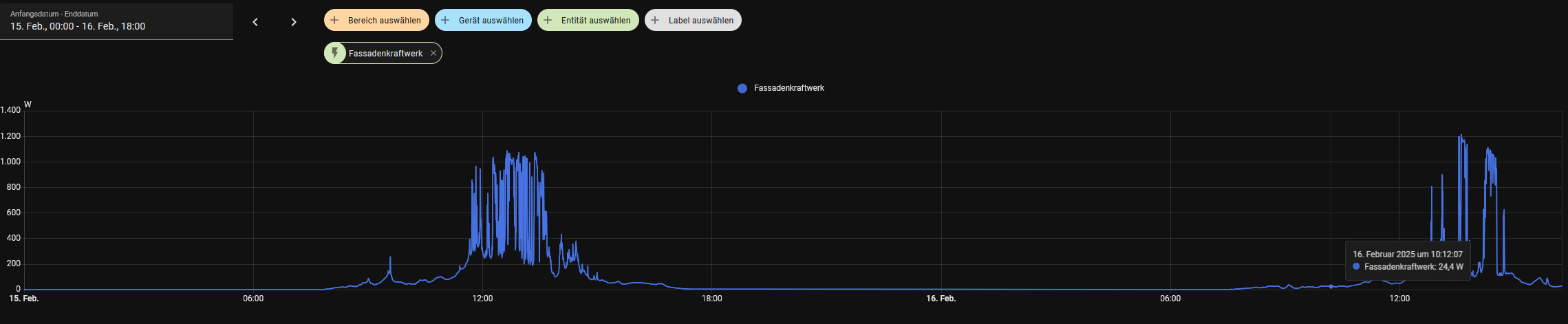

  • War heute auch mal kurz auf Spitze
    Mal eben auf über 1200W ist auch schon mal ne Ansage! :) Wieviel kWh haste denn installiert?
    Ich hab 2 mal 445W Trina Bifazial am Hoymiles HM-600 + 1 Mal Ja-Solar 345W an gedrosselten Hoymiles HM-300 (auf 200W gedrosselt). :)
    Growatt NOAH 2000 Speicher ist ja erst im Netz, wenn BKW abgeschaltet wird. Da sind 2 mal Strings paralell verschaltet, je String 3 mal Ja-Solar mit je 345W. Einspeisung da ebenfalls mit gedrosselten Hoymiles HM-300. Der Speicher war heute schon Mittags voll. :)
    Ist ja mehr als 2000W über ALLE Module insgesamt aber tangiert mich nicht, da NIE BKW und Speicher gleichzeitig im Netz sind, dank Fritzdect-Schaltung. ;)

  • Das sind 3x 440W Module am HMS-1600-4 (Trina Bifazial, würde aber von Bifazial abraten bei Fassadenmontage) also 1.320W Spitze möglich. Ich bin allerdings auch nicht auf die 800W beschränkt weil diese Anlage als EEG Anlage angemeldet ist.
