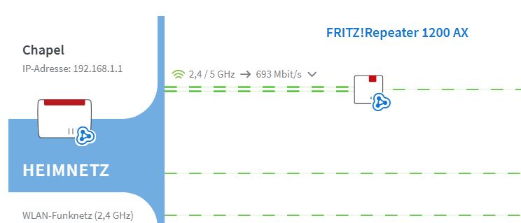

    So wie es ausschaut, funktioniert zumindest mal das WLan wieder, mit dem Mesh Repeater 1200AX. Ich hab ihn nur 2,5 Meter Luftlinie von der Fritzbox entfernt im selben Raum platziert und trotzdem ist in der hintersten Ecke meiner Wohnung die Signalstärke fast verzehnfacht. Eigentlich sollte er da nur zur Ersteinrichtung positioniert werden, aber bisher ist es nicht nötig, ihn wo anders hin zu bauen. Auch der Wlan Switch im Server Gehäuse hat jetzt wieder einwandfreien WLan- Empfang.
    Sollten damit (wegen Entlastung der 7530) auch die Probleme im LAN behoben oder zumindest gemildert worden sein, kann ich es bis zum Glasfaser aushalten. Inzwischen denke ich aber, das meine FritzBox tatsächlich sogar einen leichten Schaden hat, obwohl sie noch gar nicht so alt ist. Auf jeden Fall erscheint es mir inzwischen durchaus sinnvoll, auch die Repeater von AVM zu nutzen, sofern man eine Fritzbox hat.

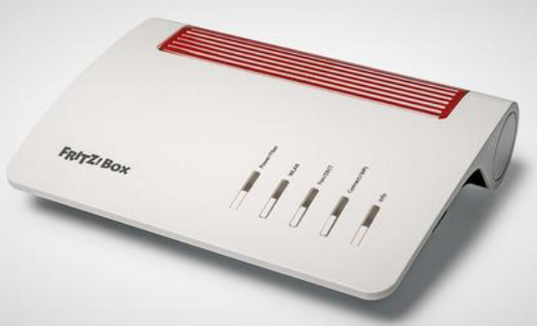

  • Lehmden1 jetzt wäre es interessant ob es nur den 2,4 ghz Bereich oder auch den 5Ghz Bereich betrifft. Meine 7590 ohne AX hat z.B. einen Spannungreglerfehler - wenn der die Biege macht ist nur das 2,4Ghz WLAN betroffen. Das könnte dann bei deiner Box auch der Fall sein.
    soweit ich's überrissen habe soll der Bug nur bei 7590 auftreten.
    simpler Test: nur 2.4 GHz betreiben: Empfang ?
    more to read:
    [Problem] - FritzBox 7590 2,4GHz WLAN nur noch sehr sehr schwach
    ich grüße euch alle ich heisse Waldemar und bin neu hier und gleich geht es mit mein Problemm, und zwar, hab paar Stück Fritzbox 7590 unsonst bekommen ( beide…
    www.ip-phone-forum.de
    SkyBird1980
    in dem link wird auch von Kulanzregelungen seitens AVM (auch ausserhalb der Garantie) geredet ( => letzten 5-10 threadseiten) und dass an der 7590 mit der Zeit auch noch mehr kaputt geht, wenn 2.4 GHz ausgefallen ist. Sogar, dass man die besser nicht mehr einsetzen sollte ...
    dazu: surf' mal nach statements von - hauptsächlich - user "chips"

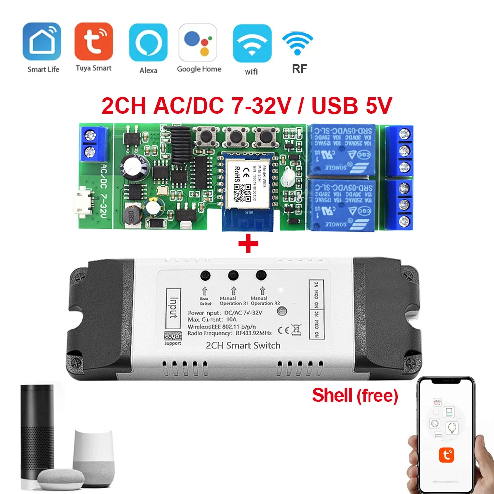

    Ich betätige damit den Ein- Taster im Gehäuse meines NAS- Servers. So kann man den Server einfach ein und vor allem ausschalten, ohne erst lange hin zu laufen oder eine Remote Session zu starten. Ist besonders lästig, wenn man Abends am TV mit Kodi noch schnell mal eine Serie oder einen Film schauen will, den man lokal vorrätig hat. Aus Kodi heraus funktioniert vielleicht WOL (wenn auch alles andere als zuverlässig), aber eine Option, den Server wieder auszuschalten, die gibt es nicht. Außerdem funktioniert das WOL nicht, wenn das NAS komplett ausgeschaltet ist.
    Der WLan- Switch wird per USB mit Strom versorgt und brückt die beiden Pole des "Power Switch" des Gehäuses. Das ist dann genau so, als ob man auf den Einschaltknopf drückt, nur ohne vor Ort sein zu müssen. Das ganze ist so geschaltet, dass der Einschalter am Gehäuse noch genau so funktioniert wie vor dem Eingriff. Man muss das OS nur so konfigurieren, das beim Drücken auf den Netzschalter das System herunter gefahren wird. Ich habe dann noch einen herkömmlichen Smart Plug dahinter gesteckt. SO kann ich den Server bei Nichtgebrauch komplett vom Stromnetz trennen. Das einschalten erfolgt dann per Alexa Routine, erst den Smart Plug, und nach ein paar Sekunden Wartezeit wird der Power-Switch am NAS betätigt. So fährt das System immer sauber hoch. Beim Ausschalten dann umgekehrt, wobei ich da mehrere Minuten Wartezeit, bevor der Smart Plug ausgeschaltet wird, eingebaut habe. Wenn das System bis dahin immer noch nicht runter gefahren wurde, hängt es sowieso und dann macht es auch nichts mehr aus, wenn einfach der Strom gekappt wird.
    Das Ganze ist Alexa Kompatibel, so das ich per Sprachbefehl (oder per App sogar von Unterwegs) jederzeit mein NAS Einschalten oder Ausschalten kann. Ich muss also nur "Alexa, schalte den Server ein" sagen und wie von Zauberhand fährt das NAS hoch. Und wenn ich fertig mit kucken bin, reicht ein "Alexa, schalte den Server aus" und das NAS fährt sauber runter und wird dann vom Stromnetz getrennt.
    Die Idee dazu habe ich aus einem alten YouTube Video:
    Das im Video genutzte Modul gibt es scheinbar nicht mehr. Zumindest konnte ich keines finden. Aber ich hab sowas ähnliches bei AliExpress gefunden:
    Hier das vorletzte "Bündel" auswählen. Ist dann 1CH 7-32V wobei die Bezeichnung etwas verwirrend ist, denn Neben dem 7-32 Volt Eingang per Klemmen existiert auch noch ein ganz normaler USB Anschluss zur Stromversorgung. Ein simples ausrangiertes USB Netzgerät langt zur Versorgung aus.

  • Mein Vater hat ne 7590. Letzte Woche Update auf FritzOS 8.00 gemacht, seitdem kann WLAN nicht mehr initialisiert werden. Auch ein Neustart nach 5-Minütigem trennen vom Strom brachte nichts.
    Nächster Schritt wäre Werkseinstellungen, oder habt ihr noch ne andere Idee?
  • hm, vlt von dem Defekt betroffen? Mal nur 5GHz Wifi aktiv lassen.
    Nachlese: Ausfall des 2.4 GHz WLAN an der FRITZ!Box 7590 nach ca. 5 Jahren - Reparaturoptionen
    [English]Heute noch eine Nachlese zum Thema Ausfall des 2.4 GHz WLAN bei der FRITZ!Box 7590. Ein Leser hatte mich darauf hingewiesen, dass dies nach ca. fünf…
    www.borncity.com
  • - habe den link von noob_at_pc NICHT (vollständig) gelesen -
    Energy_Master
    falls du betroffen bist, könntest du dich an AVM wenden.
    Lt. folgendem Link hat AVM schon Boxen ersetzt, die über die Garantie waren.
    Alternative: Reparatur durch User "Chips"
    Wühl' mal in den letzten ~10 threads:
    Einmal editiert, zuletzt von joeAverage62 (11. November 2024 um 18:16) aus folgendem Grund: typO
  • Habe gestern bei meinem Vater die FB7590 getestet, auch das 5GHz WLAN-Netz geht icht mehr. Die Box ist 6 1/2 Jahre alt und wird ersetzt werden, da das "sterben" der Bauteile weiter geht...
    Muss jetzt mal schauen, durch welche FritzBox wir da Gerät ersetzen. Vielleicht eine 7530AX.
