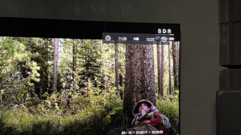

    Ja genau, wenn das Video startet erscheinen oben rechts die Codec-Logos und unten die OSD Leiste.
    Ich würde es auch gerne anders lösen ohne die OSD Leiste unten. Ich bin da aber leider noch zu unerfahren damit. Ich wüsste nicht wie ich es anders implementieren sollte, damit beim start des Videos nur die Codec-Logos oben rechts angezeigt werden.

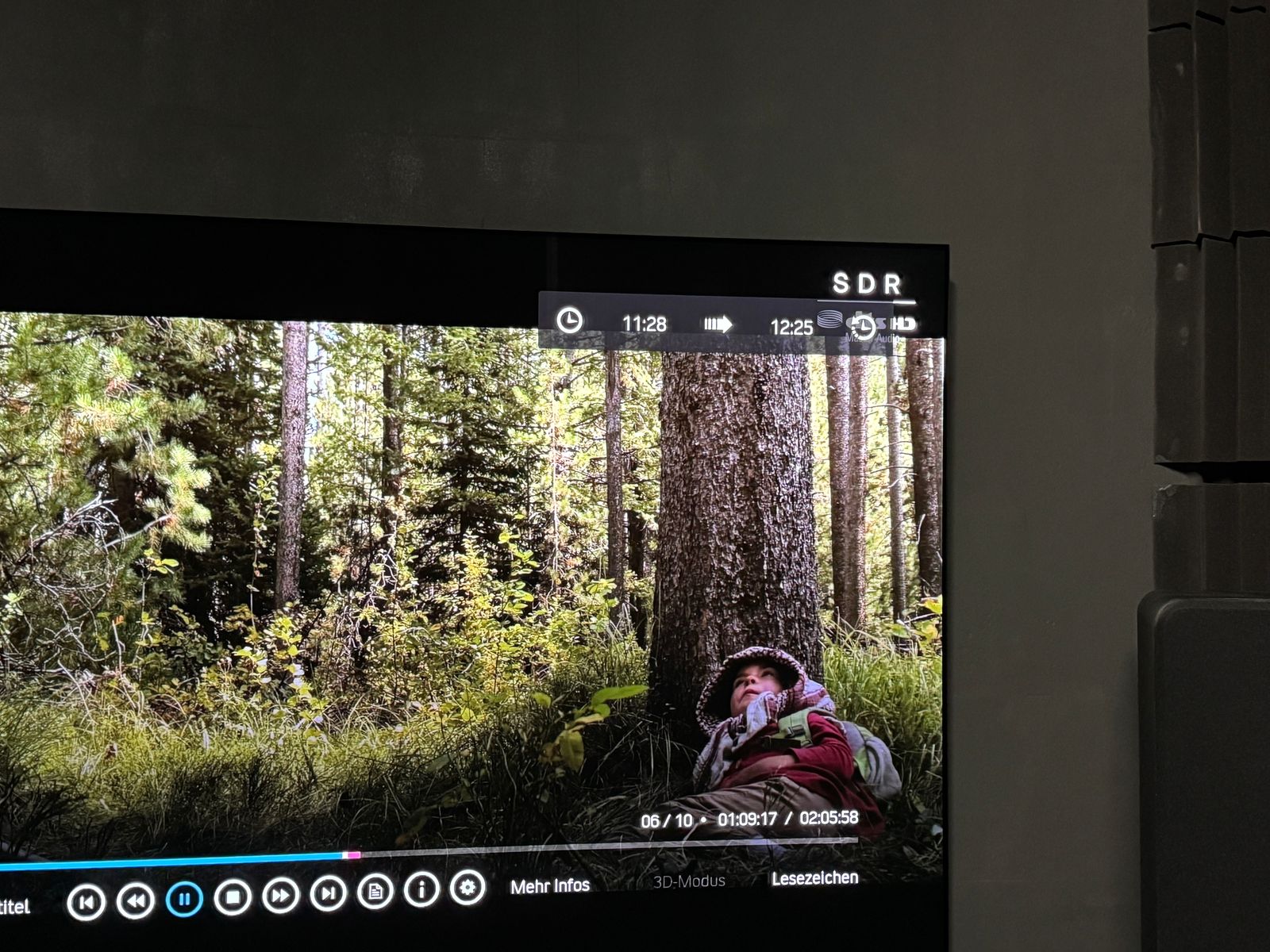

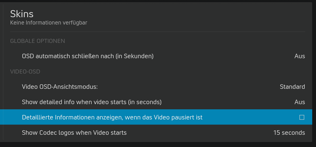

  • Ich habe es jetzt test weise implementiert und es funktioniert, so halbwegs.
    Aktuelle Probleme:
    1. Beim ersten Mal konnte ich die Sekunden einstellen, aber nach einem Neustart von Kodi geht das irgendwie nicht mehr. Ich kann nicht mehr dort hin scrollen. Es bleibt beim blauen Feld stehen, weiter nach unten geht nicht mehr.
    2. Kann ich die VideoOSD nicht bedienen, solange die Logos oben rechts sind? Erst wenn die 15 Sekunden wie eingestellt abgelaufen sind und die Logos verschwunden sind, kann ich das OSD wieder bedienen.
    Kann mir da jemand helfen ?
    Ich habe jetzt ein Commit in einer Test Branch erstellt, damit man sieht was ich gemacht habe:
    [WIP] Add settings to display codec logos at video startup · jamal2362/skin.arctic.zephyr.mod.cpm@0a98b2a
    Ich kümmere mich um das Kosmetische, wenn es richtig funktioniert. Also nicht am Commit stören lassen.
    Vielleicht sieht ja jemand ein Fehler, den ich gemacht habe.
    1. Die Button ID für dieses Feld ist wahrscheinlich doppelt vergeben.
    2. Das Dialog Window hat den Fokus, und damit werden Aktionen nicht an den darunterliegenden Dialog weiter gereicht. Kann man lösen, indem man einen Button ausserhalb des sichtbaren Bereichs definiert, den Focus da drauf legt und beim onClick das Fenster schliesst. Nachteil: Es ist ein zusätzlicher Klick erforderlich.
  • Ich habe das Projekt mit den Logos oben rechts beim Starten der Medien ohne das man vorher die Detaillierte Infos sieht wieder aufgegeben. Es lässt sich nicht steuern solange man die Logos sieht, also bleibt da nur der alte Weg. Ich habe zu viel Zeit für den Kram geopfert. Man muss auch sagen das ich kein Skin-Profi bin, der die riesen Ahnung davon hat. Deswegen lasse ich dieses Feature einfach sein.
    Aber wenigstens lässt sich weiterhin alles steuern und die Logos werden auch beim Starten angezeigt, wenn man dies tut:
    Einstellungen -> Skin -> Video- / Musik-OSD - > Show detailed info when video starts (in seconds)
    Der Skin ist soweit fertig, und es werden nur noch dinge gemacht wenn was neues von CPM kommt, sonst nicht.
