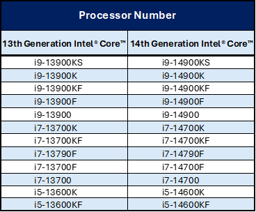

    Wer ist denn nun betroffen?
    Zusammengefasst: Alle CPUs mit TDP >65W. Also alles ab i7, bei i5 nur die CPUs mit einem K am Ende. Komplett unbetroffen sind sämtliche Notebook CPUs, auch solche mit HX Kürzel, Xeon Prozessoren sowie non-K Prozessoren und Core Ultra Serie 1.
    Alle betroffenen SKUs erhalten eine um 2 jahre verlängerte Garantie - dies betrifft auch alle Tray Prozessoren. Allerdings muss man sich hier an den Händler wenden, der sich wiederrum an sein Distributor wenden kann und dieser direkt an den Hersteller.

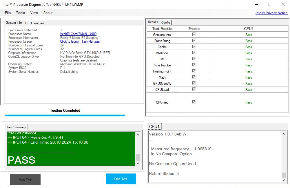

    Intel CPU Diagnose Tool:
    https://www.intel.com/content/www/us/en/download/15951/intel-processor-diagnostic-tool.html

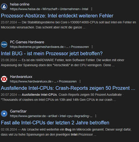

    Nun, wenn ich als Hersteller verbugtes Zeugs zum (fast) gleichen Preis (fast 1000 DMark) so los werde, wie Un-Verbugtes, dann freue ich mich natürlich und überlege mir die Qualitäts-Sicherungs-Abteilung ev. komplett einzustampfen, weil überflüssig/teuer, der Kunde kooft ja doch ....
    Ich muss dem Kunde nur erzählen, dass ich dem 2 Jahre mehr Garantie gebe. Insgeheim denke ich aber (mit Blick auf Cash), dass ich mich in dem Fall dann rausrede/rausreden kann, weil ich ja die HW per Microcodeupdate "repariert" habe
    Es könnte dann so aussehen:
    heise online
    www.heise.de
    Ich redete nicht nur von dem obigen Bug, sondern auch von denen, die in CPU'S sowieso drin sind: kugs'tu FehlerSpec's der jeweiligen CPU und dort Spalte "No Fix"

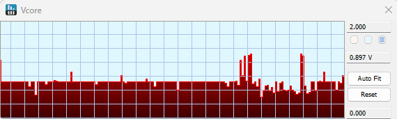

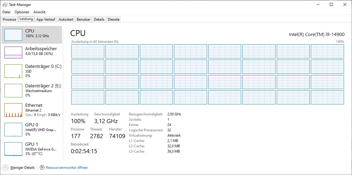

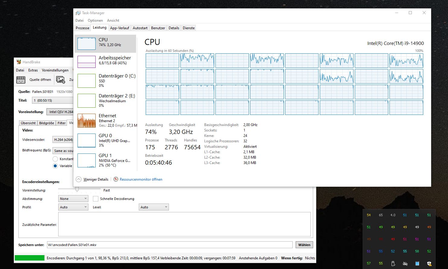

  • So, habe erstmal das BIOS meines B760i Aorus Pro auf F11 gehoben, war vorher F6, CPU ist eine I9-14900. Ich denke, da bin ich auf der sicheren Seite.
  • Wenn die CPU schon beschädigt ist hilft das Update auch nicht.
    Warum sollte sie beschädigt sein? Ich kann da keine Anzeichen für erkennen.
  • Schwarzmalen ist des Menschen Zugpferd. Vor allem in deutschsprachigen Bereich. Bedenkenträger überall. Maybe ist da aber auch der Gedanke dahinter eine CPU günstiger wegen der "Gefahr" zu bekommen.
    Man weiß es nicht..
  • das ist aber keine Sache die sofort schädlich ist sondern auf Dauer Schaden verursacht. Die Spannungen waren nicht exorbitant zu hoch. Hätte er jetzt viele, viele, viele Stunden / Tage Vollast gehabt okay, aber so? ich denke nein :)
    Wenn man aus der OC Szene kommt weiß man da schon grob das Einzuschätzen.
  • Deswegen muss sie nicht beschädigt sein. Außerdem würde das im Umkehrschluss bedeuten, das alle jemals ausgelieferten (und in Betrieb gegangene) CPUs per se beschädigt sein müssen. Sorry, deine Aussage ist Nonsens.

  • Also alle ausgelieferten CPUs sind per se defekt. Meine auch. Wie äußert sich das, dass ich eine defekte CPU habe? Die Antwort bist Du mir noch schuldig.
