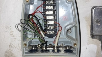

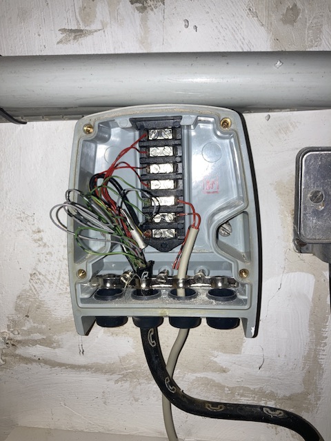

    Dazu war ich mal so mutig und habe den Kasten, der nur verschraubt war, geöffnet:
    Da kommen jetzt viele Adernpaare an, und ich habe mich spontan gefragt, ob das vielleicht schon "immer" falsch angeschlossen war? Woher weiß ich z. B. dass die ankommenden Grünen überhaupt die richtigen sind?
    Hat da jemand ne Idee oder Tipps?

    Normaler Weise wird nur ein vieradriges Kabel genutzt, oder ist es ein Mehrfamilienhaus? Bei Einfamilienhäusern wird in der Regel das obere Adernpaar genutzt. Rot und Rot mit einem schwarzem Balken, aber wenn das schon immer so war ist dein Anschluss sicher auf grün geschaltet.
  • Wenn dort was angeschaltet ist liegen 60~40V AC an. Liegt am Monteur welches Paar er gerade nimmt, vieleicht war er rot Grün blind oder die Adern waren mal anders verschaltet und wurden zur Entstörung auf ein anderes Paar gelegt.

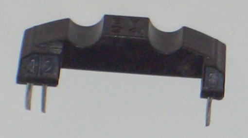

    Grundsätzlich bin ich dagegen das man eine erste TAE entfernt, wenn da denn eine echte ist. Dann liegen da manämlich Prüfwiderstände in der Dose an.

  • Dann liegen da manämlich Prüfwiderstände in der Dose an.
    Damls in meiner ersten Wohnung, als ich noch DSL hatte, war ich bei 1und1 und hatte immer Probleme mit der Leitung und die Techniker wussten auch nicht mehr weiter. Da war ich dann mal so forsch und hatte den Widerstand entfernt und schwupps, keine Probleme mehr gehabt. [ag] Ob das Glück war oder nicht, weiß ich nicht.

    An den Adernpaaren nix verändern. Besser anschließen kannst du es auch nicht, da eh nur zwei Adern genutzt werden, der Rest (wechseln der Paare bspw.) müsste von einem Telekom-Techniker gemacht werden. Wie Xav schon gefragt hat hoffe ich nicht, dass du die Leitung im laufenden Betrieb gekappt hast und ob das Kappen zwischen HÜP (Hausübergabepunkt) und TAE-Dose einen Kurzschluss bei dem Telekomverteiler ausgelöst hat (bzgl. der von SkyBird1980 angesprochenen Spannung) kann ich nicht beantworten, bin kein Fernmeldetechniker.

    Und ja, bei mancher DSL HW in der Vermittlungsstelle, war es besser den Abschlußwiderstand aus der TAE zu entfernen ;)

  • Wenn du die Dose ohne das Geflecht dahinter am Übergabepunkt angeschlossen hast, ist das Geflecht dahinter auch nicht mehr als potentielle Störungsquelle vorhanden ;), du bist mir noch das Bild der angeschlossenen TAE schuldig [ag]
