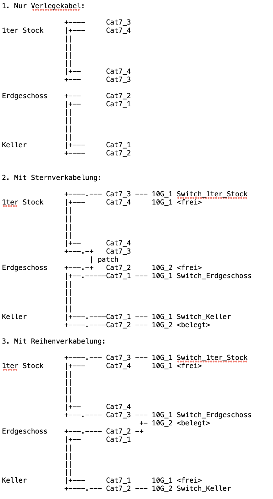

    Wenn ich das mit den Verlegekabeln richtig verstanden habe gehen 2 vom Keller zum EG und 2 vom EG zum OG. Und es gibt 2 Verkabelungsoptionen zwischen den 3 switches die wir diskutiert haben.
    Wenn Du die Sternverkabelung machst, dann musst Du ja ein Kabel im EG durchpatchen, damit der switch im OG zum switch im Keller kommt. Ich habe keine Ahnung wie sensible so die 10Gbps Kupferverbindungen sind. deswegen am besten sofort durchmessen. Gibt ja auch die SFP+ Transceiver, die umschaltbar sind zwischen 10G und 2.5G (und 1G), da könnte man im Notfall ja auf 2.5G schalten und dann sollte das durchpatchen garantiert funktionieren (weil ich mal davon ausgehe, das es bei 2.5G keine Qualitaetsprobleme der Kupferverbindung geben darf). Aber leider können die Switches das Umschalten auf 2.5G wahrscheinlich nicht. Mußte in der Switchkonfig mal ausprobieren.
    Ich bevorzuge ja die Reihenverkabelung. Da mußte nix patchen. Und falls Du mal irgendwo noch einen Switch dazu tun musst wird der auch einfach dazu in Reihe geschaltet. Bei Reihenschaltung kommste immer mit 2 * 10 Gbps ports an jedem Switch aus. Wenn da jetzt ein vierter switch dazukommen sollte und Du willst Sternverkabelung, naja. Dann musst Du ja den Switch im Keller auf mindestens 3 * 10Gbps aufrüsten, wenn Du einen 10Gbps Stern willst.
    Bei Reihenverkabelung hast Du ja auch im Keller 1 * 10G frei, z.b. für den Server/NAS. Oder Du könntest auch den Server/NAS mit den freien Steigkabeln im EG oder OG aufstellen. Bei Sternverkabelung hättest Du stattdessen einen 10Gbps Port frei im Erdgeschoss und im OG.
    Auf jeden Fall haste mit den 2 * 10Gbps + 8 * 2.5 Gbps Switches prima Optionen mit denen Du spielen/entscheiden kannst. Das kannste dann ja auch easy umstecken.
