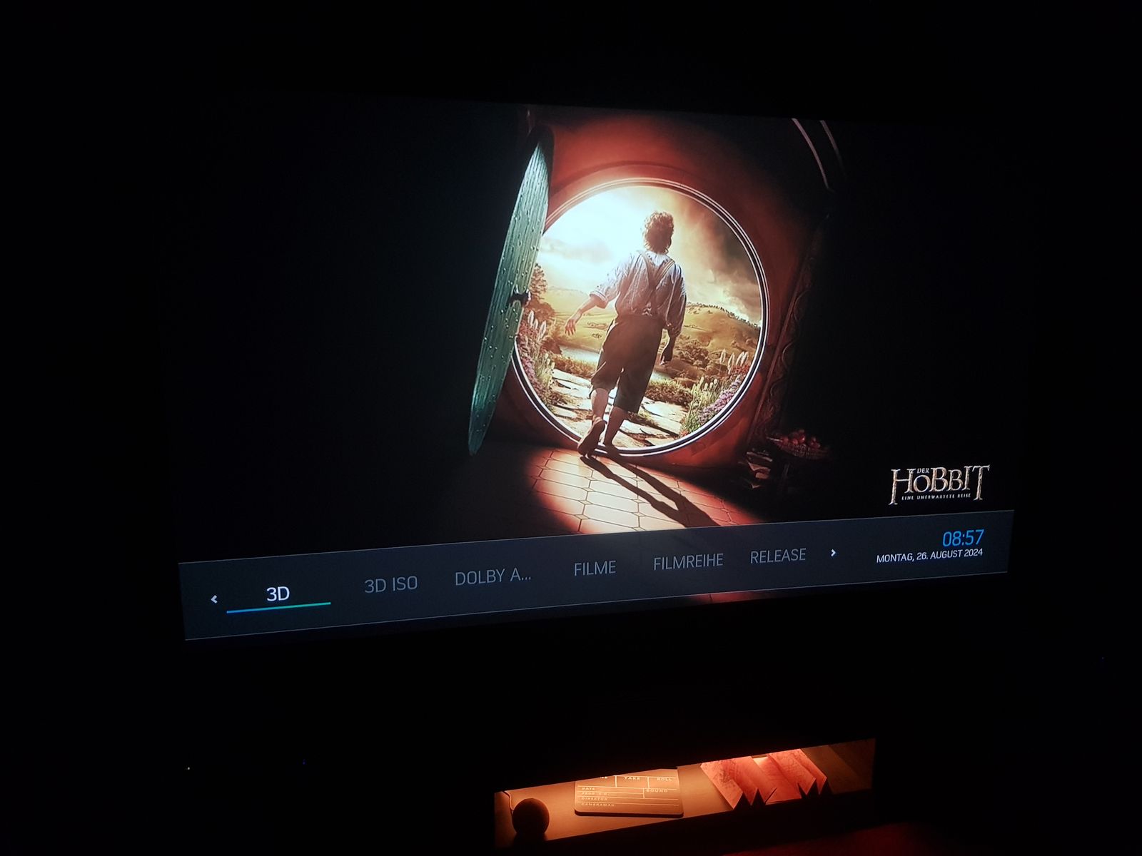

  • Ok, neuer Versuch mit Bild. Unten sind die einzelnen Kategorien. Ich möchte nur, wenn ich z.b nach links drücke auf Atmos, dass dann die Covers von den Ordner Atmos (Filme) angezeigt werden. Hier schön zu sehen auf dem Bild bin ich bei 3D. Es wird aber nicht die Covers von den 3D Ordner angezeigt sondern er zeigt dann alle Filme Covers an die ich auf der NAS habe. Hoffe, dass ich jetzt das besser erklärt habe.

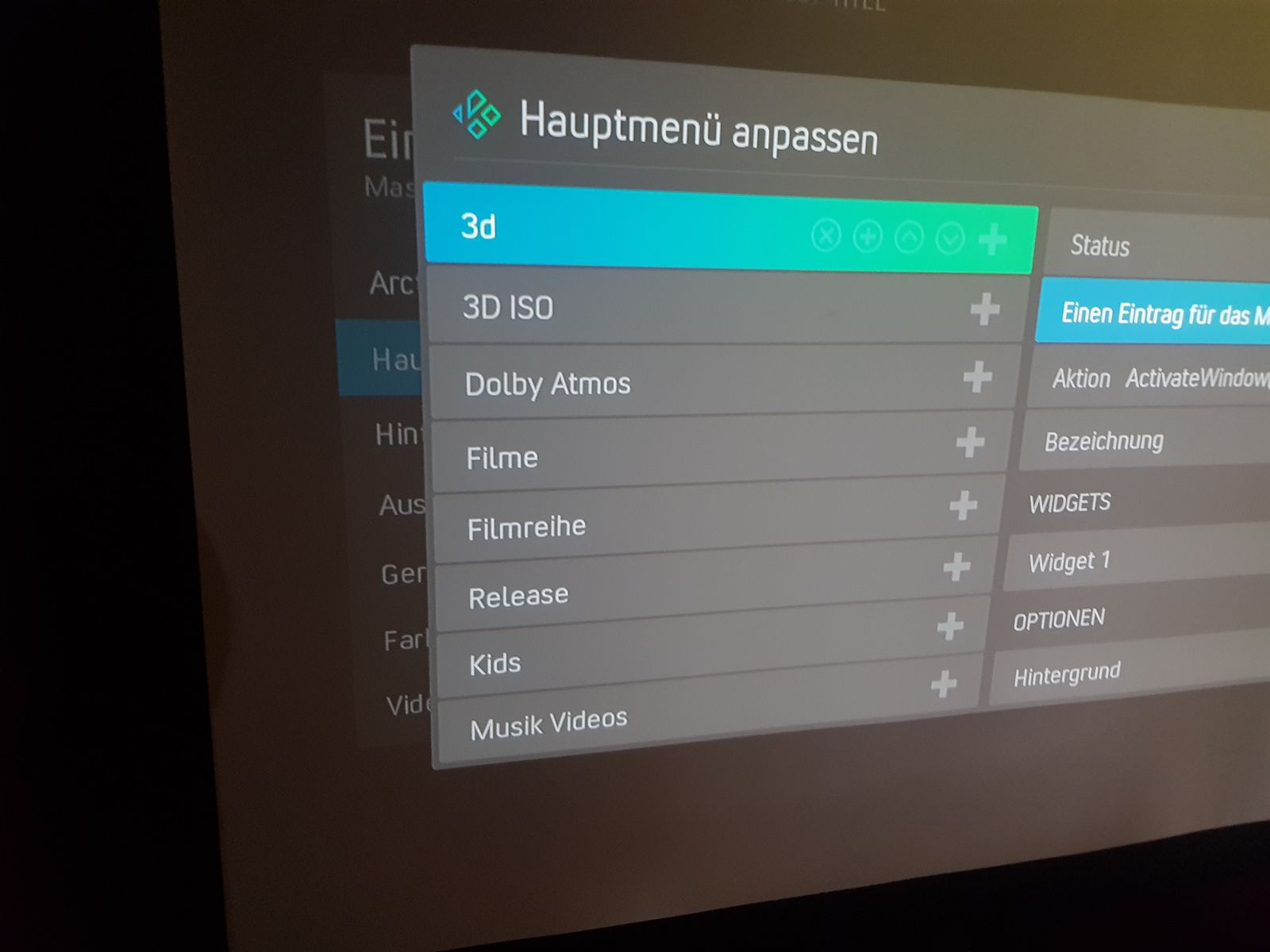

    Wie hast du den Menupunkt erstellt, ist das direkt ein Ordner? keine Bibliothek?
    Ich habs bei mir mal probiert mit z.B. Filmreihen, das funktioniert :)
  • Das sind doch mal Infos so langsam :D

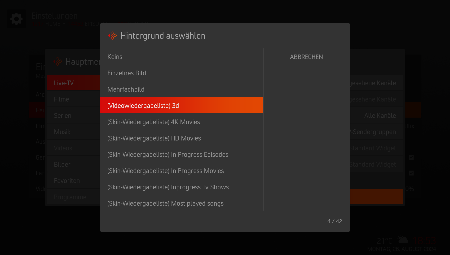

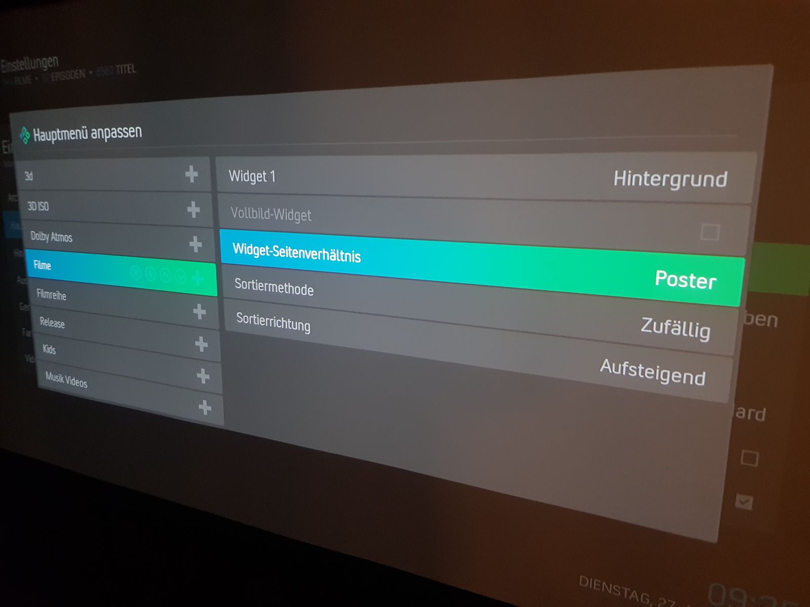

    So wie bei dir auf dem Bild habe ich die Bibliothek erstelt. Habe auch bei Hindergrund playlist Background stehen. Dann zeigt der mir aber alle Filme Covers an und nicht die jeweils in der Bibliothek sind. Also ich kann nicht speziell die Quelle dafür suchen für den Ordner. Oder ich mache was verkehrt. Zeigt der jetzt bei dir nur die Covers an von der Filmreihe im Hauptmenü? Bei PlaylistBackground kann man ja vieles angeben. Nur da müssten die Quellen mit dabei stehen, dass man direkt den Ordner anwählen kann.
  • Ja zeigt nu das aus dem was ich da konfiguriert habe an. ich neu hinzugefügte genommen:
  • macht er doch :) oder hab ich was falsch verstanden?
    Aber einen Ordner kannst du natürlich auch angeben - gibt ja die Option "Mehrfachbild" bei dem Hintergrund.
  • wenn ja - wie hast du den Ordner dahin bekommen? ich war bisher zu Blöd :D
