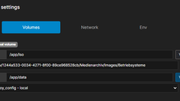

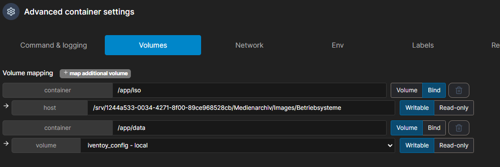

    Dann gehts weiter unter "Containers" => "+Add container": Image ist ziggyds/iventoy:latest (https://github.com/ziggyds/iventoy). Da iVentoy einen DHCP-Server betreibt setze ich Network auf "host". Volumes siehe Screenshot, ihr müsst natürlich das host-Volume für "/app/iso" an euer ISO-Verzeichnis anpassen und "/app/data" natürlich an das vorhin erstelle Volume:
    Restart-Policy setze ich immer auf "Unless-stopped". Wichtig ist unter "Runtime & Ressources" den Schalter bei "Priviliged mode" zu aktivieren. Und dann durchstarten.

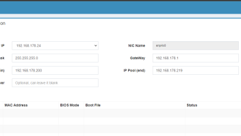

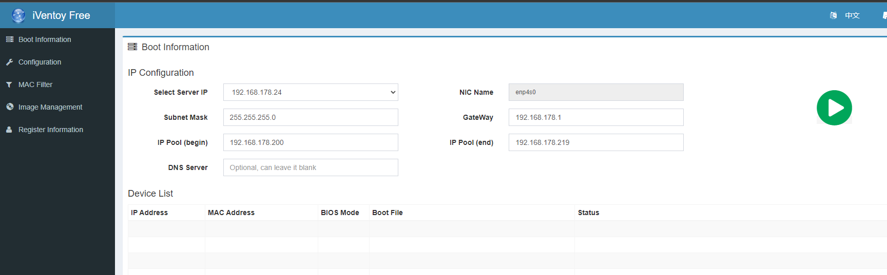

    Wenn iventoy gestartet ist, erreicht ihr die Weboberfläche unter dem Port 2600. Bei mir sehen die Einstellungen dann so aus:
    IP-Adresse ist die von eurem Docker-Host, IP-Pool ist der Pool für den DHCP-Server. FritzBoxen beenden ihren Pool wohl bei .200. Der PXE-Boot-Client macht wohl eine spezielle DHCP-Abfrage auf die die Fritze nicht reagiert, wohl aber der iVentoy-DHCP. Mag jemand anderes erklären, warum wieso weshalb: bei mir funktionierts.
    Unter "Image Management" kann man dann mal auf "Refresh" klicken und gucken, ob da Images drinnen sind. Wenn nicht, dann startet der PXE-Server auch nicht. Wenn da keine ISOs drinnen sind, stimmt was mit dem "/app/iso"-Binding nicht. Dann wieder unter "Boot Information" und da auf das schöne Dreieck zum starten.

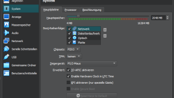

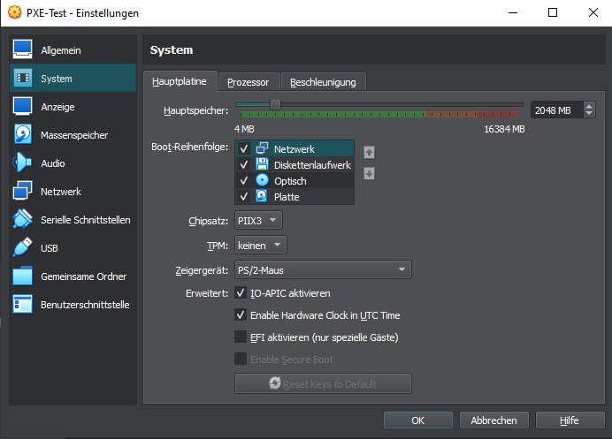

    Zum testen habe ich mir in der VirtalBox eine neue Maschine erzeugt, damit die unter PXE-Booten kann, muss man diese nach dem erstellen Ändern:
    * unter "Netzwerk" den Adapter 1 umstellen auf "Netzwerkbrücke"
    * unter "System" => "Boot-Reihenfolge" "Netzwerk" aktivieren und nach oben schieben:

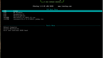

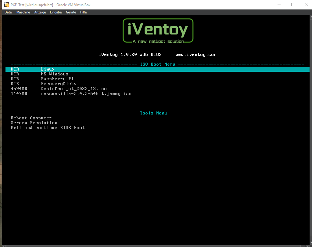

    Dann die Maschine starten und sich freuen:

  • Bitte nicht 2 DHCP in einem Netz laufen lassen, bitte. Du hast ebenso keinen DNS eingetragen bei dem IP Pool.
    First come first serve ist das Prinzip beim DHCP. Wenn die Anfrage vom Client zuerst bei dem iventoy ankommt, bekommt er ne IP von da. Fertig. Nur hast du aktuell dort kein DNS und somit Probleme bei der Namensauflösung.
    im DHCP gibt es die Option 66 und 67. die Option 66 gibt die IP / den Namen des PXE Servers an und die Option 67 was er dort booten soll - also die bootdatei.
    Eine Fritze kann diese Optionen nicht, aber andere DHCP wie ein PiHole usw. Dort muss man das nur hinzufügen und hat alles in einem DHCP.
