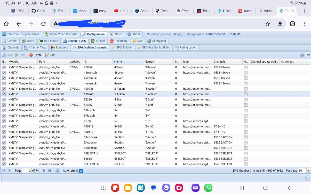

    Ich muss meinen gestrigen Post ein wenig relativieren: In der Übersicht, die du als Screenshot bekommst, ist es wohl doch eingelesen. Der Log hat davon halt nix erzählt. In der Kanalübersicht ist mir das wohl entgangen, weil noch ein Haufen Zeug von dem internen simple file Grabber drin steht. (Obwohl der schon längst wieder von mir deaktiviert wurde).
    Problem ist, dass die epg-daten nicht weiter genutzt werden können. Also wenn ich oben links auf Electronic program guide klicke, wird nix angezeigt.
    Hier mal der Screenshot und danke nochmal für deine Hilfsbereitschaft

  • Du verwendest 2x file grabber und .sock Funktion. Du sollst dich für eine Entscheidung.
    Schauen wir auf deinen bild, dann hat der Channel "1532 4seven" 4 epg quellen erhalten, es soll am besten nur eine Quelle pro Kanal verwenden werden.
    Tip: rechts unten kannst du tvheadend log aufmachen.
    Tip2: Beim Starten von tvheadend server, wird der erste epg durchlauf erst nach 2min ausgeführt

    Vielen Dank für deine Hinweise. Ich kriege dieses Filegrabber Zeug nur nichtmehr weg. Habe ihn bereits deaktiviert/ gelöscht, trotzdem ist das noch da.
  • Du solltest erstmal ALLE EPG Channels aus dieser Ansicht heruaslöschen !
    anschließend liest du dein epg nochmal mit dem socat befehl ein (der befehl erzeugt keine ausgabe, im tvh log allerdings schon!)
    danach hast du die aktuellen epg kanäle in der übersicht.
    diese musst du nun den TV Kanälen zuordnen!
    ist das geschafft, dann haust du den socat befehl nochmal rein, anschließend ist das epg gefüllt.

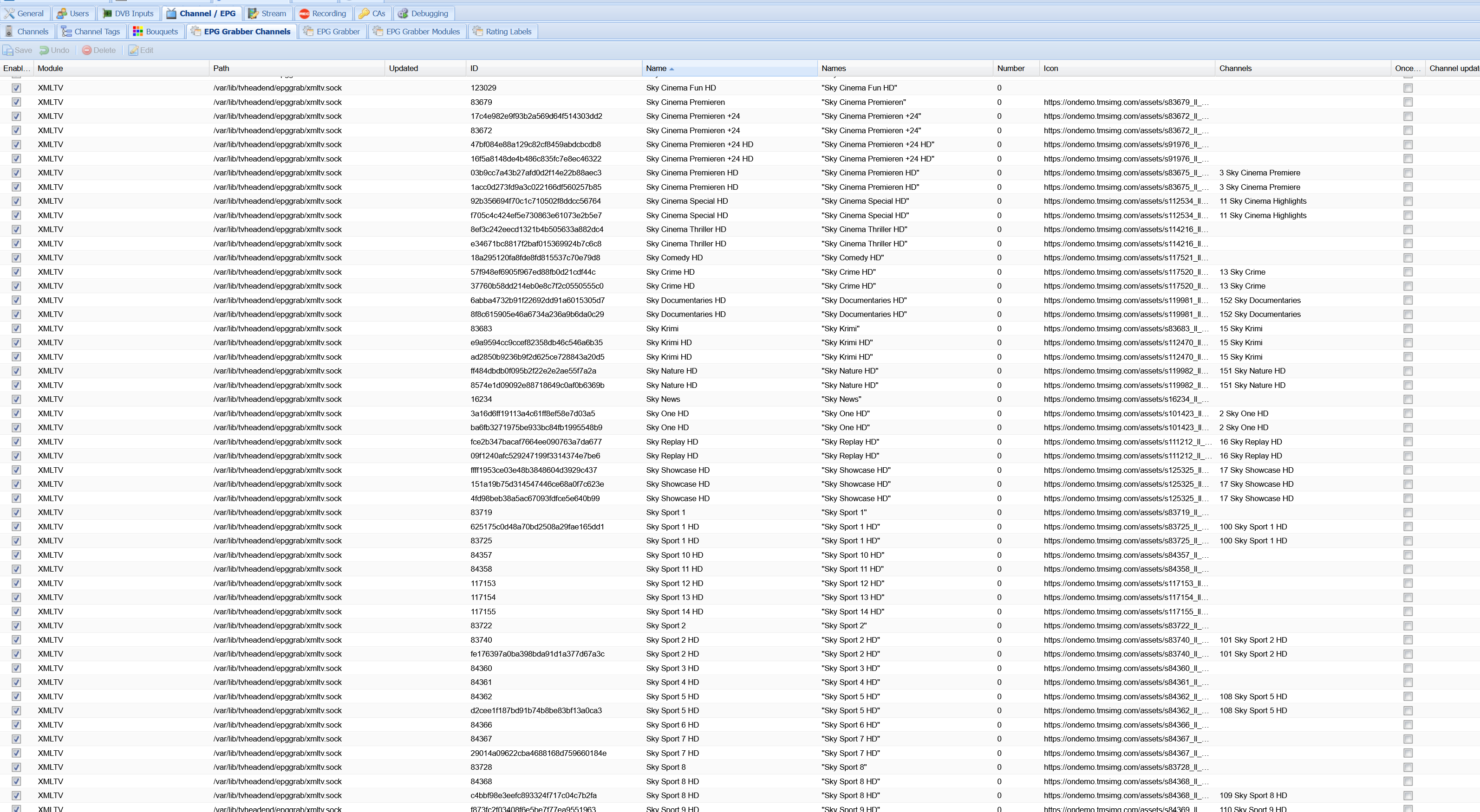

  • So, mal kurze Rückmeldung:
    Habe nun sämtliche "Altlasten" aus den EPG Channels gelöscht und den Socat Befehl ausgeführt. Dieses mal konnte man wirklich auch im Log sehen, dass sämtliche Sender eingelesen wurden. Habe dann testweise mal 2 Sendern den EPG Channel zugeordnet, gespeichert und dann nochmal den socat Befehl gemacht.
    Leider wurde der EPG immernoch nicht gefüllt.
    Habe tvh daraufhin mal neugestartet. Daraufhin hat er ein paar Sendern automatisch EPG Channels zugeordnet, doch das Resultat blie das Gleiche: Kein EPG zu sehen. In der Übersicht wird auch der korrekte Pfad angezeigt.
    Sieht also alles richtig aus, aber es gibt leider immernoch keinen EPG. Noch jemand Ideen, woran es liegen könnte?

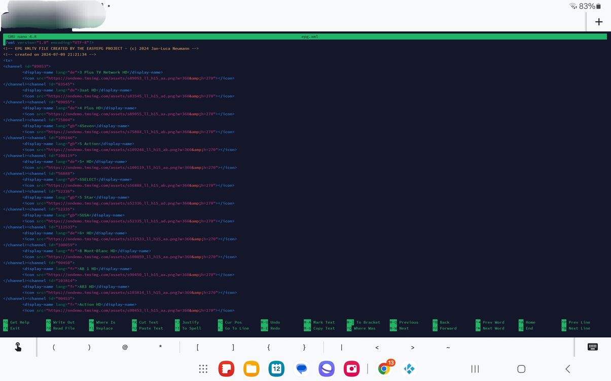

  • Poste mal einen Ausschnitt aus der epg.xml
    Und überprüfe, ob datum Uhrzeit auf dem Gerät wo tvh server läuft, korrekt ist.

    Zu epg.xml
    Die ist zu alt, bzw das was wir da sehen wird nicht eingelesen, weil in der Vergangenheit..
    Start=20240708033000 / datum Uhrzeit rückwärts geschrieben
    08.07.2024 03:30:00
