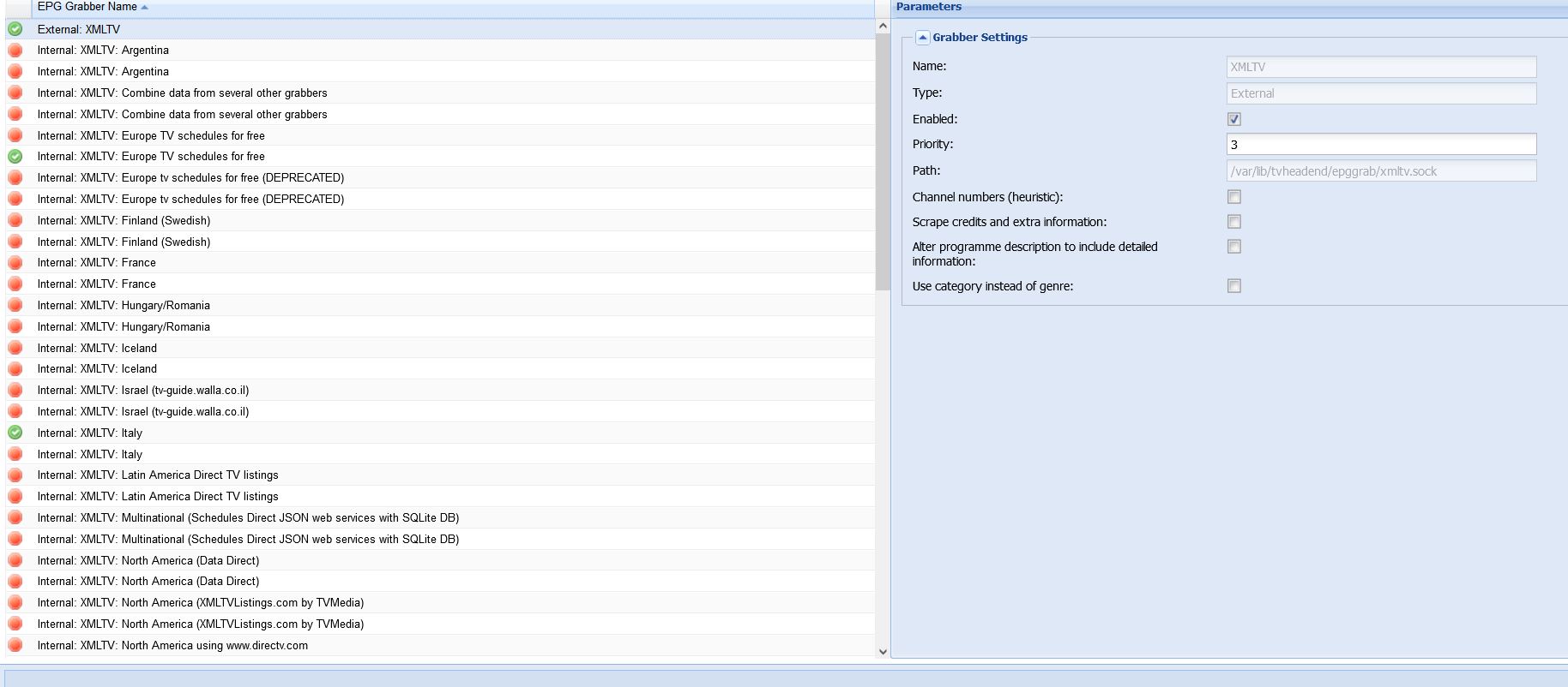

    ich möchte gerne bei tvheadend für IPTV Streams gerne EPG haben. Leider blicke ich da gar nicht so durch. Was müsste ich bei den EPG Grabber Modules aktivieren und wie gehe ich da vor, wenn ich eigene XMLTV-Urls einbinden möchte? In dem Web-Interface habe ich da noch keine diesbezügliche Option gefunden.

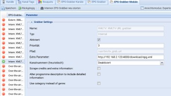

  • Ja klar, ich glaube ich habe ihn gefunden - könnte eventuell sein, dass er anders heißt als auf der github-Anleitung.
    Ich habe jetzt mal einen Grabber namens "Schedules Direct JSON API" aktikiert, der von den Beschreibungen her passt.
    Wie geht es jetzt weiterß Habe bei extra arguments die url für das xml angegeben? Wie pflege ich das jetzt ein? Bei EPG/Kanaäle ist bei EPG nach wie vor nichts auswählbar.

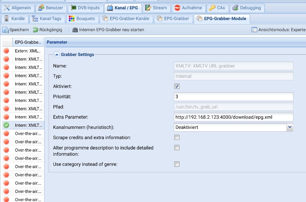

  • Ok, die xml datei habe ich - halt über eine http-url. Aber das sollte ja auch funktionieren. Jetzt habe ich diese url in den grabber settings bei den zusätzlichen Parametern auch eingetragen (wie in der Anleitung gezeigt).

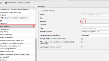

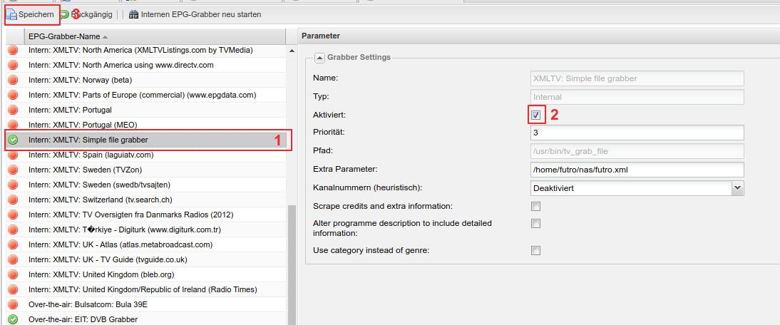

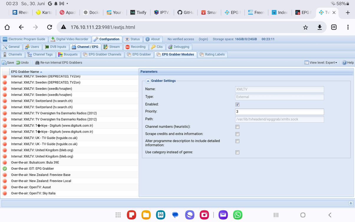

  • Wenn du die XML Datei hinterlegt hast, dann den grabber aktivieren (hat dann einen grünen Haken) und dann gibt's auf der Seite bei den epg grabbern einen Button "Run epg grabber" oder so ähnlich. Den mal klicken.
    Log auf der Weboberfläche beobachten ob er epg Kanäle gefunden hat. Falls da 0 steht wäre das schlecht.

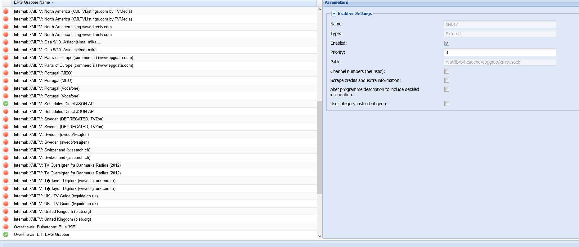

  • Ok, ich glaube ich habe den Button gefunden. Er heißt "Rerun internal EPG Grabbers". Ich habe das mal gemacht und poste mal meinen Log. Die .xml ist übrigens ein EPG für pluto tv

  • Ich habe den Code aber genauso eingegeben wie in der Anleitung auf github und auch keine Fehlermeldung erhalten. Könnte es sein, dass tvheadend bei mir in andere Verzeichnisse installiert ist? Es gibt ja dutzende Installationsmöglichkeiten für tvh - ich habe die von dem marmalay repository genutzt. Das scheint die Einzige zu sein, die derzeit funktioniert.

    Falls kein Docker, einfach die tv_grab_file in das richtige Verzeichnis legen. In welchem Verzeichnis liegen denn die restlichen Internal: XMLTV Grabber bei dir?
    Alternativ sag mir mal, was du für eine Architektur (Befehl: uname -m im Terminal) hast. Entweder ich kann dir direkt etwas von git bauen oder ich schick dir ein Script, damit du das auf deinem Server selbst bauen und installieren kannst.
