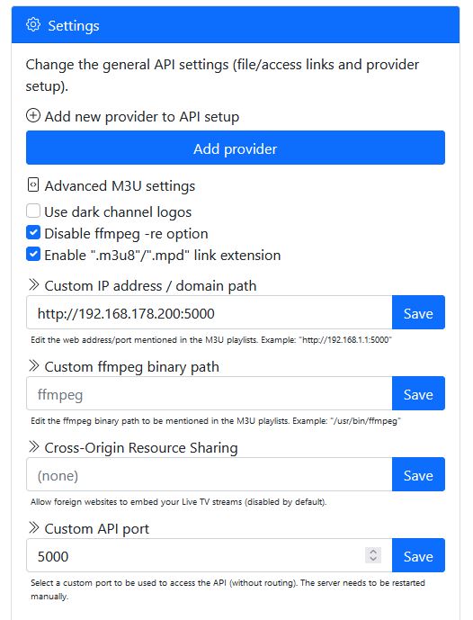

  • Hier nochmals das kleine 1x1:

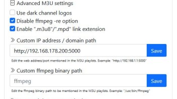

    In Telerising die -re Option deaktivieren.
    Am besten DASH Streams anstatt HLS Streams nutzen.
    Gerne auch die Streamendung aktivieren. (.m3u8 / .mpd)
    In Telerising auch die IP: Port Settings nicht vergessen.
    Dort auch checken, ob der Pfad zu FFMPEG stimmt. Default mzss meistens nicht eingetragen werden. Aber kann ja sein, dass bei dir FFMPEG nicht im Defaultpfad liegt.
    In Telersing "Retrieve streams via ffmpeg pipe" Playlist für TVH verwenden.

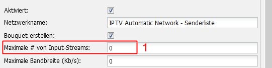

    In TVH darauf achten, dass vor dem Scanvorgang die maximalen Inputstreams von 0 auf 1 gesetzt werden. Kann hinterher wieder rückgägngig gemacht werden.

    Hups, kurzes Edit:
    DASH als Manifesttype im Telerising auszuwählen funktioniert nicht. Services werden nur gefunden, wenn ich HLS7 ausgewählt habe.
