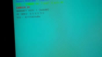

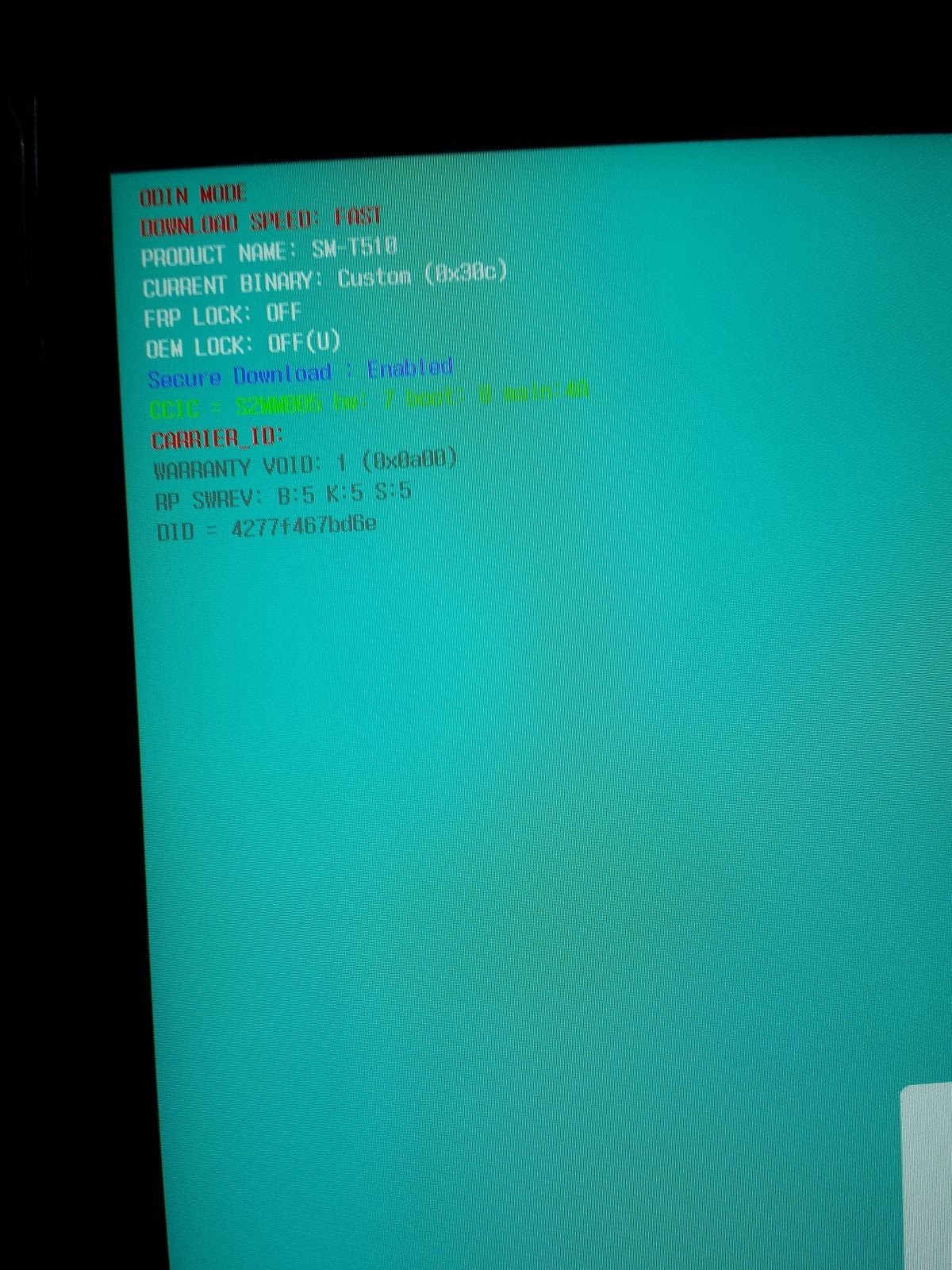

    anyway hänge mal ein Bild eines Samsung SM-T510 Bootloader an (falls die Tastenkombi f. Redmi gefunden wurde) wie es auszieht, wenn FRP und OEM Off sind
