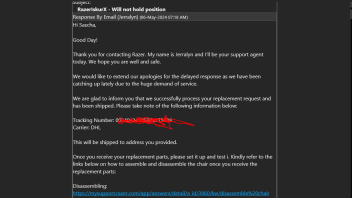

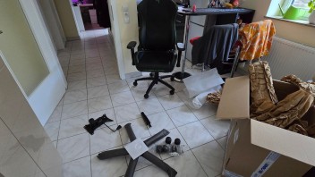

  • So, mal ein kurzes Update.
    otto.de Support sagte, dass sie keine Garantie geben, da der Stuhl über 2 Jahre alt ist. Ich könnte ich an den Razer-Support wenden. Habe ich getan. Das ging ein paar mal mit Mails hin und her... musste zeigen, dass ich den Stuhl gekauft habe, wo ich ihn gekauft habe, das problem schildern, dann ein Video schicken und joa...heute kam die Mail, in der sie mich um die Bestätigung meiner Adresse baten, damit sie mir das Ersatzteil kostenlos zusenden können. Habe ich gemacht und nun warte ich mal ab, ob und wann das Teil ankommt.
    Wenn das klappt, dann bin ich vollstens zufrieden. :)

  • Da hast du recht. :) Ich bin gespannt. Melde mich, sobald es was neues gibt und teile dann die Infos.
