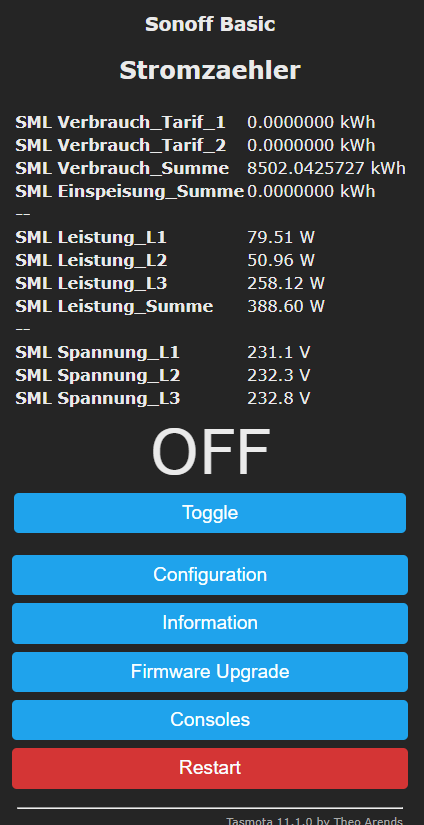

    ich hatte bis vor kurzem einen TTL-USB-Hitachi-IR-Lesekopf für mein Smartmeter. Ging in Node Red ne zeitlang einwandfrei, aber irgendwie verschluckt sich das ganze jetzt regelmässig bis dauerhaft. Da Node Red in einem Docker-Container läuft, ist das sicher auch alles andere als ideal.

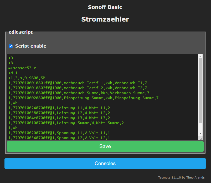

    Nun habe ich mir einen Lesekopf mit einem ESP-WiFi-Modul geholt. Konfiguriert: Bei meinem Smartmeter handelt es sich um ein EFR SGM-C8-xxxxx. Die Tasmota-Seite liefert hier leider nur ein Script für die C2/C4: https://tasmota.github.io/docs/Smart-Met…fr-sgm-c2c4-sml
    Das liefert als Werte mal einfach nur für alles 0.
    Also gegoogelt und bei solaranzeige.de auf Scripte gestoßen, die funktionieren sollen: https://tasmota.github.io/docs/Smart-Met…fr-sgm-c2c4-sml
    Es ändert sich leider nix, Anzeige in Tasmota bleibt bei 0.

    In der Tasmota Doku gibt es einen Tipp direkt über folgenden Abschnitt https://tasmota.github.io/docs/Smart-Met…pecial-commands der da lautet:
    You can monitor the serial activity at a GPIO with a connected LED. This function is useful for debugging purposes and also to see data is coming in during normal operation.
    Usage: Enter the command sensor53 lx to activate this function (Lowercase L for LED). x is the number of the GPIO where the LED is connected. For example you can use sensor53 l2 for the onboard LED on a Wemos D1-mini or sensor53 l13 on a Sonoff Basic. sensor53 l255 turns the function off. This is the default value.
    With sensor53 mx you can choose which serial meter (x) will be monitored. Set sensor53 m0 will monitor all serial meters. This is the default value.
    To start the monitoring at boot-time, simply add the necessary entries in the boot-section (>B) of the script:
    Verbaut ist - nach optischen Gesichtspunkten ein ES8255 Wemos D1 Klon. Da wäre die LED auf GPIO2, gemeinsam mit TXD1 - also müsste die LED doch mit oder ohne Script je nach Busverwendung leuchten? Ohne Script blitzt sie beim booten mal kurz auf und bleibt dann dunkel, mit Script leuchtet sie dauerhaft...

  • Also, es war tatsächlich die Positionierung.
    Ich habe einen ganzen Schwung weiter nach rechts gemusst, nochmal weiter, als die beiden Hilfsnasen am Smartmeter angezeigt hätten.
    Was geholfen hat: Den Lesekopf mit etwas Entfernung hinzuhalten. Da ist mir dann an einer Position aufgefallen, dass die LED immer wieder dunkler wird. Und von da aus dann langsam ran und immer auf der Position gehalten, wo die LED flakert.
