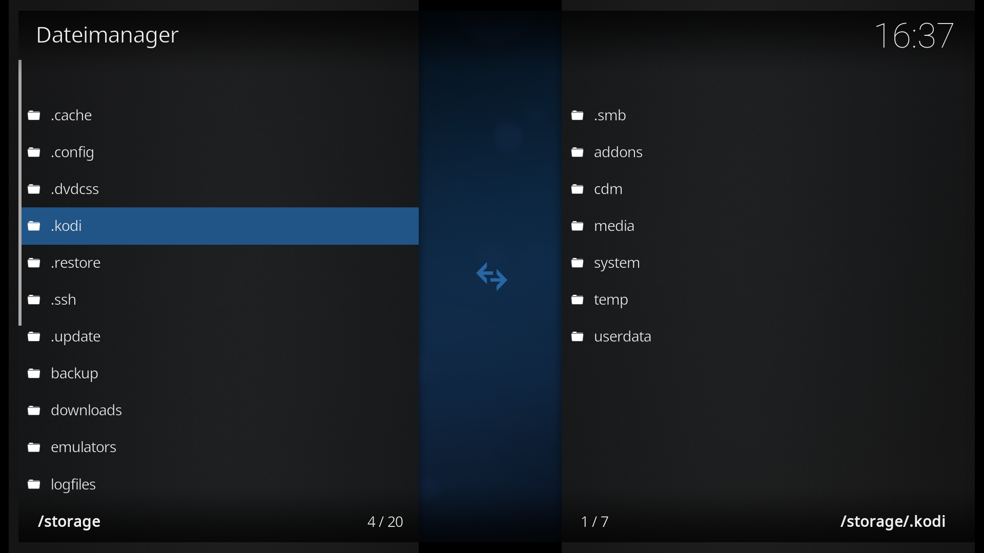

  • Dann hattest du mit dem Raspberry doch Recht 👍🏻 auch wenn es das BS war, aber freut mich für dich 🙂
    Du könntest auch schauen ob du mit dem .kodi Ordner aus der alten Installation klar kommst...
  • Den alten Ordner hab ich nicht genommen. Richte derzeit alles neu ein. Interessant ist, das jetzt der 5.1 Ton tatsächlich auch über den digital out vom TV kommt.
    Hab den Splitter bereits abgebaut. Weniger ist mehr. Probleme macht im Moment nur das TVHeadend. Wenn ich das installiere, darf ich direkt wieder von vorne anfangen.
    Danach gibts immer einen total Ausfall beim booten. Das wird aber auch noch.
