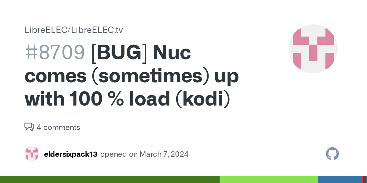

  • vlt. gehört es nicht hierher ?
    Naja....also Headless ist ja nicht gleich "ohne Monitor". Ich könnte mir vorstellen, dass das Docker Image ein entsprechend kompiliertes Kodi zu Grunde hat, dass sowas nicht passiert. Zumindest konnte ich gestern nichts dergleichen feststellen. Und offensichtlich hat er den Fehler ja gefunden. Er ist nur so freundlich uns nicht zu sagen, was es war ;)
  • Ich muss mich korrigieren: (m)ein Monitor war zwar angeschlossen, aber powered OFF.
    Mein Beitrag sollte nur ein headup sein, insbes. wenn die docker-Kiste entfernt läuft und ggf. , falls mein Effekt auch auftritt, man gar nicht mitbekommt, dass die CPU permanet mit 100 % "brennt" ...
