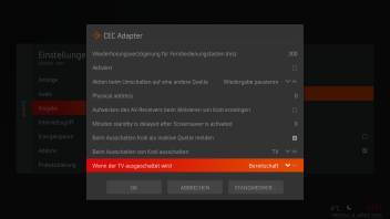

  • CEC-Einstellungen sind doch eigentlich unter System/Eingabe/Peripheriegeräte?
    Ja, das meinte ich damit. Da kann ich leider nichts einstellen, da ist nichts.
    Aber man muss ja Kodi auch sagen das er den TV ausschalten soll.
    Wie weiter oben beschrieben? Da gibt es bei mir leider nix. Woanders gibt es meines Wissens nach ja nix. Oder?
