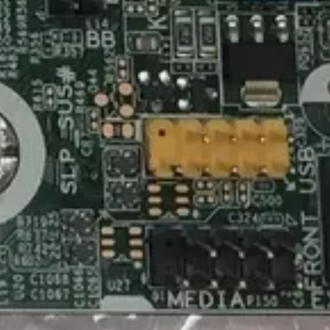

    auf dem ersten MainboardPhoto; unterhalb der Sata Ports; Bezeichnung (hochkant): "Front USB", schätze das ist USB2 und oberhalb der Sata USB3 (?)

  • Zum besseren Verständnis da ich mich mit dem Zeugs nicht so gut auskenne:
    1.die wavlink Karte schließe ich hier an:
    2.das Kabel schließe ich an einem der beiden Anschlüsse an:
    Wenn damit eine stabilere Verbindung gewährleistet ist werde ich mir heute Abend die Karte mitbestellen. Miracast habe ich nicht ganz eindeutig herausgelesen aber das müsste damit sicher auch gehen weil, wake on LAN ist mir nicht so wichtig.
  • zu 1.: jupp
    zu 2. jupp

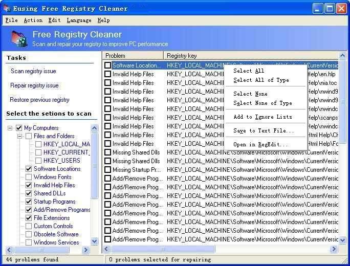

    Gibt auch Registry-Cleaner (ggf. als Alternative zu Neu-Installation), z.b. der hier:
    Eusing Registry Cleaner
    Der Eusing Registry Cleaner hilft beim Aufräumen und Reparieren der Windows-Registry, was für bessere Stabilität und Performance des Systems sorgen kann.
    www.heise.de
    Achtung: mir hatte der einmal (lange her), nach jahrelangen problemfreien use, die Kiste zerlegt.
