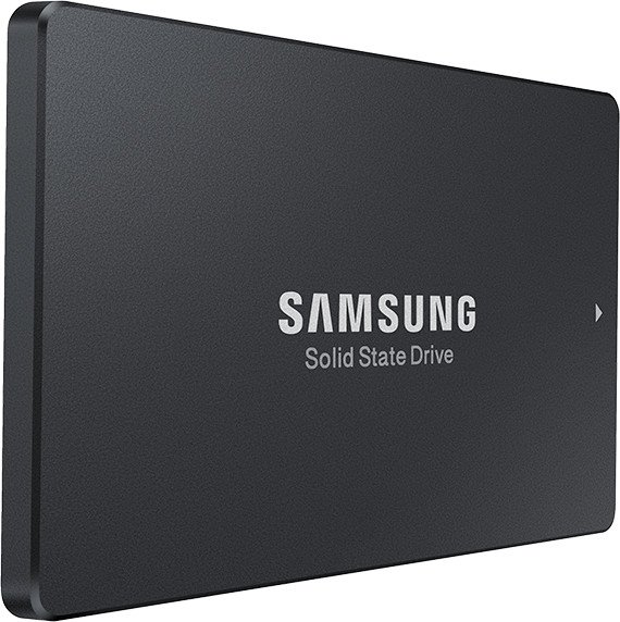

    Wenn du weiter viel auf die SSD schrieben willst würde ich eine
    Samsung OEM Datacenter SSD PM883 960GB ab € 92,50 (2024) | Preisvergleich Geizhals Deutschland
    ✔ Preisvergleich für Samsung OEM Datacenter SSD PM883 960GB ✔ Produktinfo ⇒ Kapazität: 960GB • Bauform: Solid State Drive (SSD) • Formfaktor: 2.5" •…
    geizhals.de
    Samsung Enterprise PM883 empfehlen.
    Die hat wesentliche mehr TBW.
    Da es das Vorgänger Model ist es aktuell auch recht günstig.
