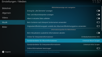

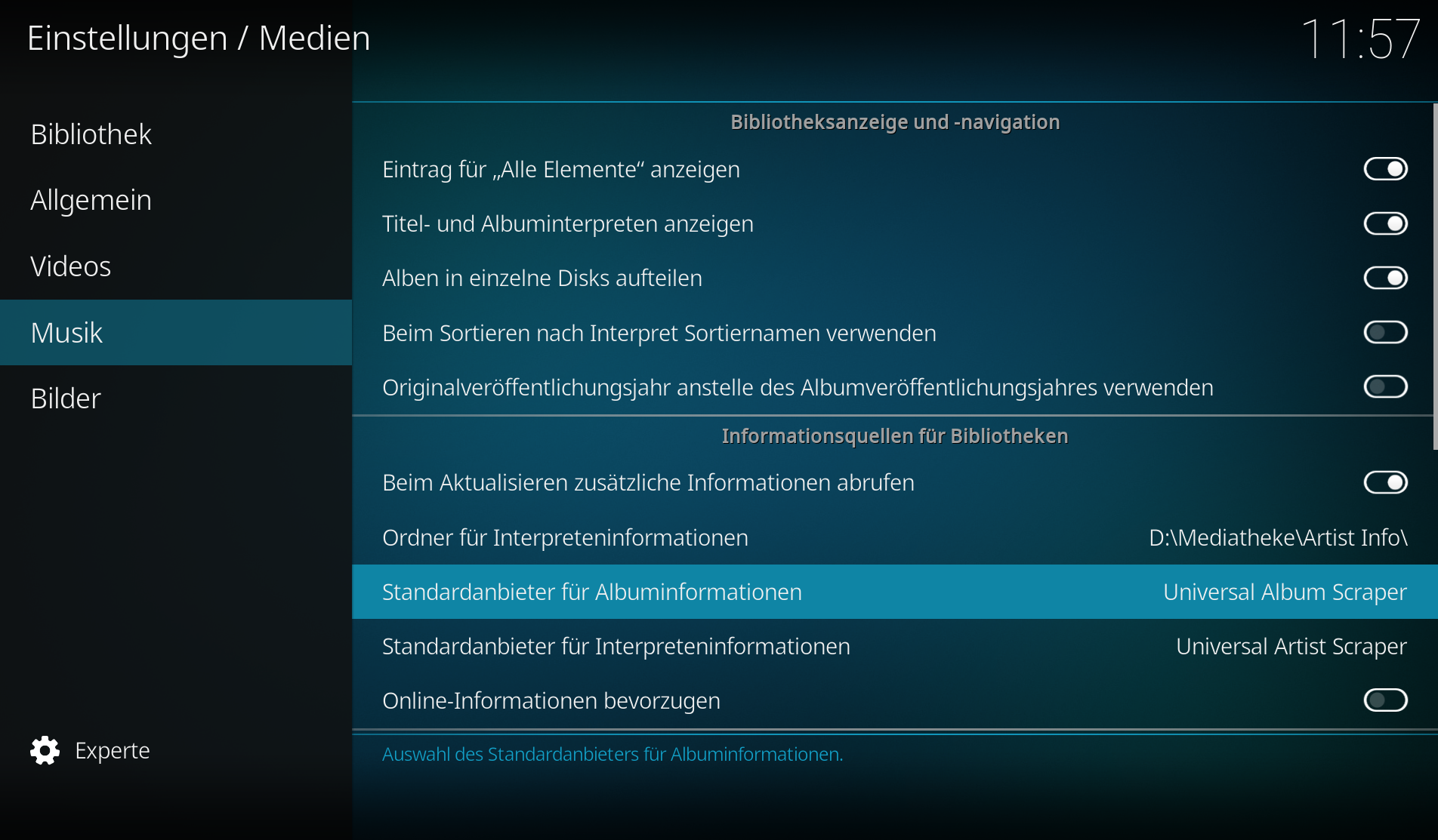

    Du erstellst dir einen Ordner "Artistinfos" (kann auch anders heißen). In diesen erstellst du für jeden Artist einen Ordner und in diesen Ordner kommt die artist.nfo und die Bilder (fanart, folder oder thumb, clearart, clearlogo usw.)
    In Kodi unter Einstellungen - Medien - Musik Artwork stellst du den Pfad zu diesem Ordner ein. Kodi holt sich aus diesem Ordner die Infos, aber erst wenn sie vorher in der Datenbank sind.

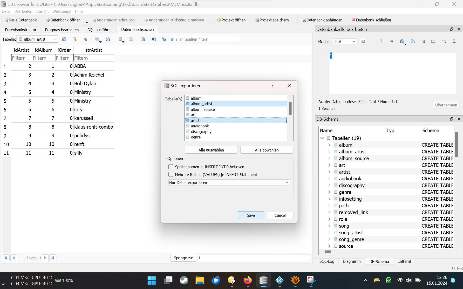

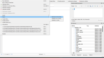

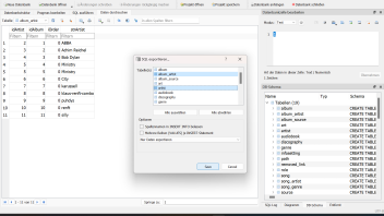

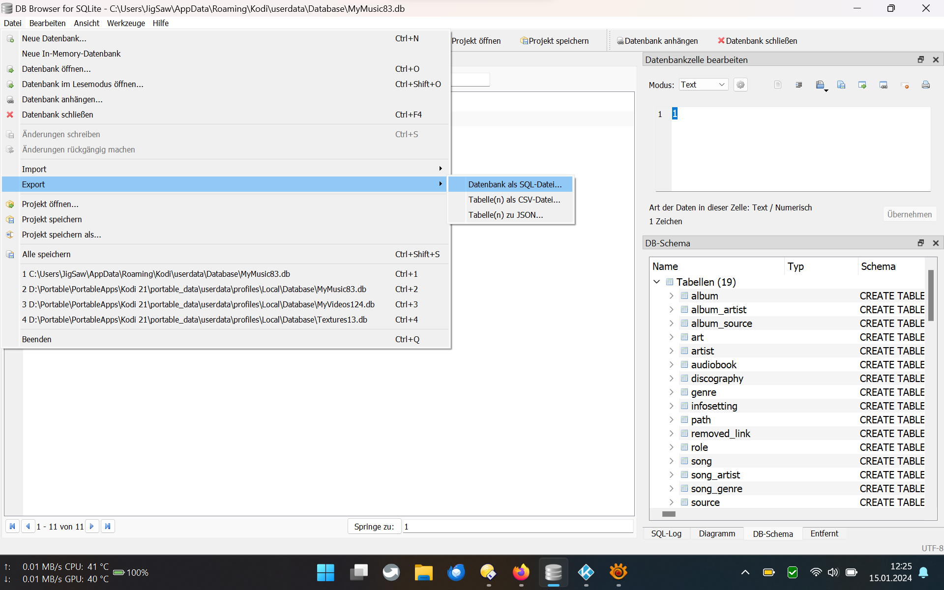

    Was funktioniert wenn man die Infos haben möchte ohne Musik in der Datenbank zu haben ist der Import in die Datenbank (sql), Export der Tabelle artist, Quelle entfernen, Datenbank bereinigen (komplet leeren) und die Tabelle wieder importieren.
    Danach hab ich mehrmals die Datenbank wieder über Kodi bereinigt und die Tabelle artist wurde behalten.

    ich fasse nochmal zusammen, um sicher zu gehen, dass ich „derMaik“ richtig verstanden habe. Ich erstelle unter Musik auf dem NAS einen Ordner „Fakeaccounts“. In diesem Ordner für jeden Interpreten, für den ich letztendlich unter Musikvideos Infos haben möchte, jeweils einen eigenen Ordner. Dort wieder jeweils einen eigenen Ordner mit dem Namen eines Albums des jeweiligen Künstlers. Ich lege dort Anfangs mindestens ein mp3 File mit den passenden ID3taqs für jeden Interpreten ab. Dann führe ich eine Aktualisierung der Musik Datenbank durch. Danach sind diese Fakekünstler mit den Daten (im Idealfall fanart, folder, clearart, clearlogo) in der Datenbank enthalten. Dabei sind sie dann sowohl unter Musik, als auch unter Musikvideo sichtbar. Dass die Daten auf dem NAS Vorhanden sind, ist mir dabei egal. Das wäre dann ja sowieso nur ein Ordner unter Musik mit den entsprechenden Unterordnern. Was ich nicht haben will, sind die sichtbaren Fake Daten unter Musik in kodi. Also geht es weiter. Ich lösche nachdem die Fakeaccounts auch unter Musikvideo enthalten sind alle erstellten Fake mp3 Files und führe dann eine Datenbankbereinigung durch. Danach sind unter kodi die Fake Interpreten verschwunden, in der Datenbank sind die artists noch vorhanden. In Kodi unter Einstellungen - Medien - Musik Artwork stelle ich den Pfad zu dem Fakeaccount Ordner ein.
    Allerdings finde ich dort keinen Punkt, in dem ich diesen Pfad eingeben kann.
    Habe ich da was falls verstanden, oder ist dieser Punkt abhängig vom skin (ich nutze den Estuary Mod V2)?

    Möglichkeit 1:
    Die Tabellen artist und albumartist aus der Datenbank als sql (nur Daten) exportieren.
    Danach die Musikdatenbank in Kodi bereinigen und anschließend die Tabellen wieder importieren.
    Dann kannst du deine Fakeordner löschen, aber musst die Daten immerwieder importieren falls du mal eine Datenbankbereinigung machst. Auch solltest du diese Tabellen exportieren nachdem du ein Kodi update gemacht hast.

    In der Datenbank die Artist die du nicht sehen willst aus der Datenbank Tabbele artist löschen und in Kodi einstellen das du nur Albuminterpreten sehen willst "Titel und Albuminterpret anzeigen" abwählen.

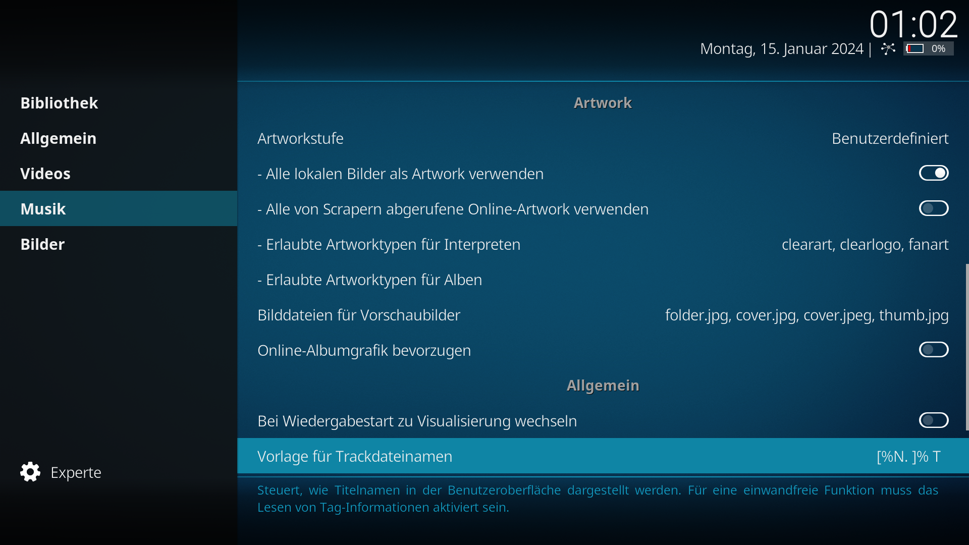

  • Ich muss nochmal nachfragen. "derMaik" hast Du eines Deiner letzten Postings gelöscht? Ich bin mir sicher, Du hast auf Medien/Musik/Artwork verwiesen. Ich konnte da unter Artwork nirgendwo eine Funktion finden, in der ich den Pfad für die Fake artists eingeben kann. Über SQL an der Datenbank rum zu doktern erspare ich mir erst mal.
