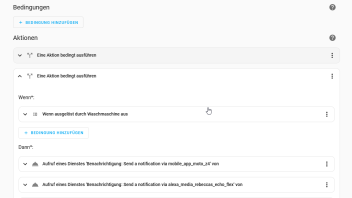

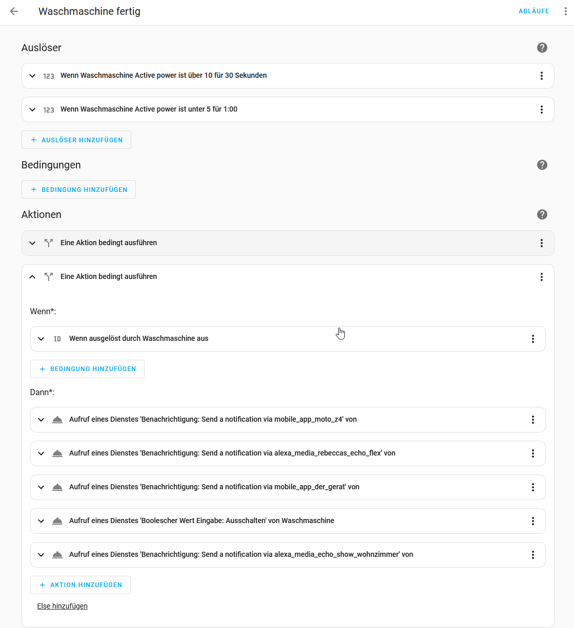

    Hier mal ein Bild von eine rAutamtisierung:
    Mein Problem ist, dass die Benachrichtigung nicht nur dann kommt, wenn die Waschmaschine lief, sondern auch, wenn HA oder das Zigbee-Gateway neugestartet werden.
    Jetzt habe ich versucht, als Trigger die Leistungsänderung der Steckdose zu verwenden. Das klappt aber nicht.
    Habe hier neben mir eine baugleiche zum Testen, daran eine smarte Lampe angeschlossen und versuche jetzt, folgendes:
    Die Leistungsänderung der Steckdose kann ich verfolgen, es wird aber die Automatisierung nicht ausgeführt.
    Hat jemand eine Idee, warum?
