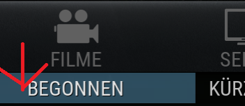

    nur damit wir vom Gleichen sprechen,, ich meine die Leiste unter der Hauptleiste s. hier

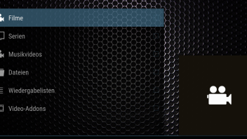

    wenn ich dann zB auf begonnen gehe kommt folgendes Fenster:
    denke hier muss was angepasst/geändert werden?
    weiß aber nicht wie

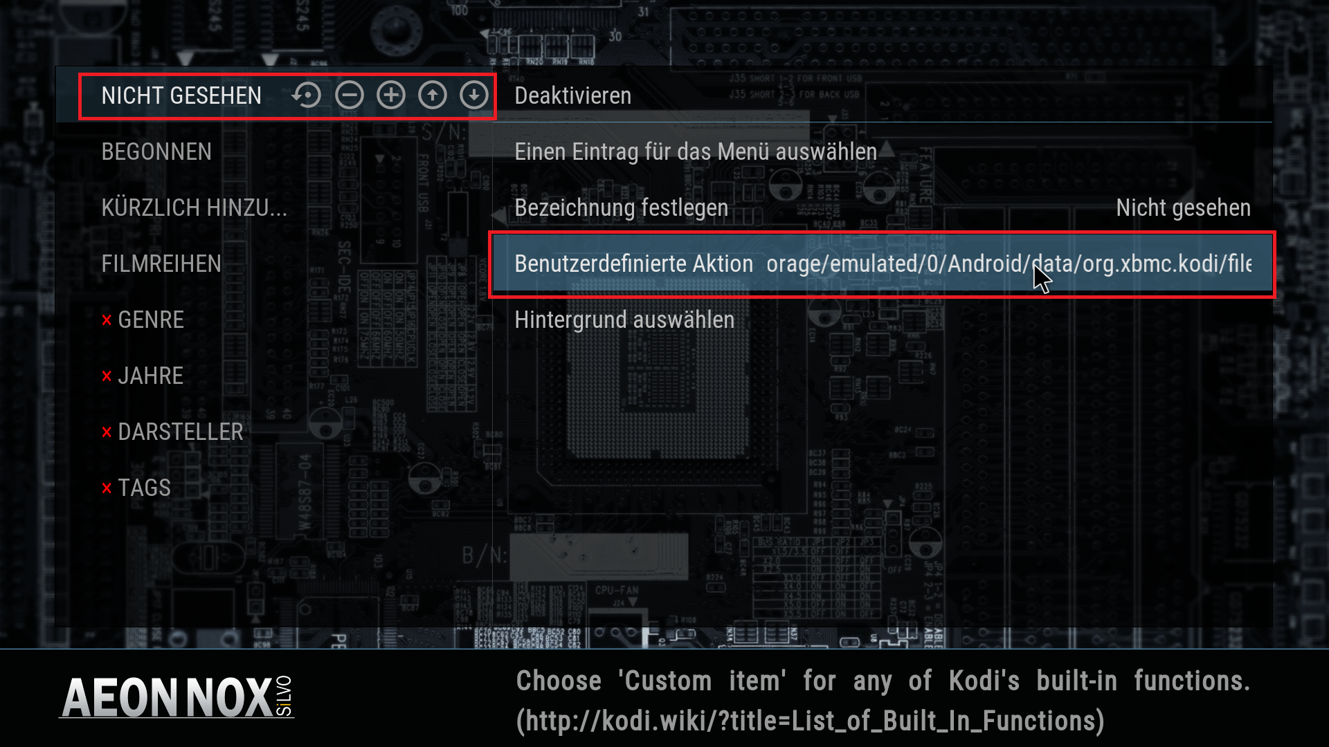

  • Du meinst also das Untermenü?
    Dann klickst du auf Benutzerdefinierte Aktion / Videobibliothek / Wiedergabelisten da sollte es "In Progess Movies" geben.
    Wenn nicht fehlt die im Ordner "addons\skin.aeon.nox.silvo\extras\playlists"
    Wenns so ist kannst du auch über Addons / Video-Addons / Emuary-Helper / Filme / Alle Datenbankeinträge / Weiter schauen gehen.

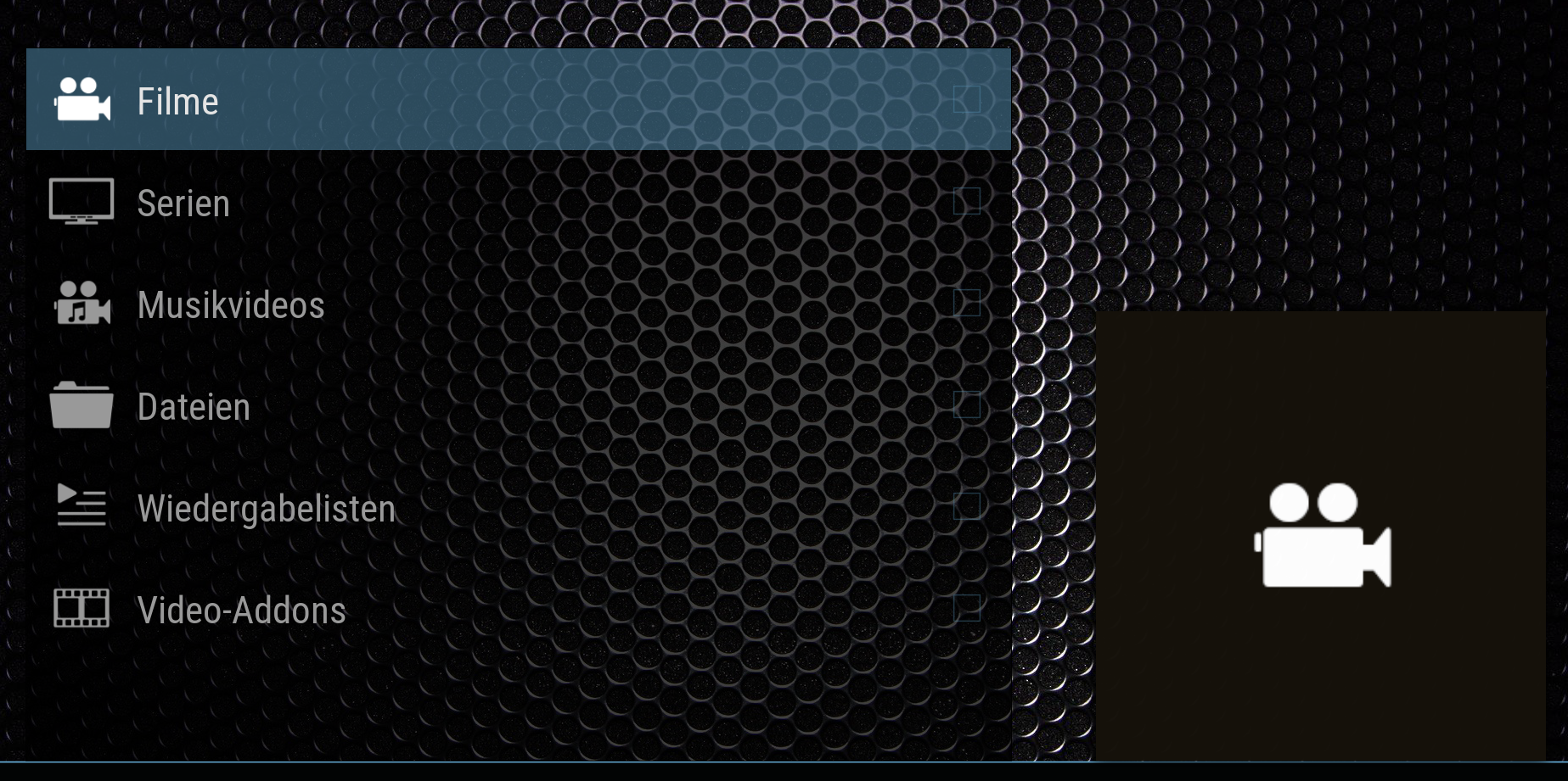

  • Ja - er hat wirklich ne ganze menge geändert - auch die komplette farbauswahl musste ich neu machen.
    Wenn jemand interesse hat dass die leiste ganz unten ist sagt mir bescheid.
    So sieht es bei mir aus - einziger nachteil - bei jedem update muss eine datei neu einkopiert werden. Gibt es eigentlich ne Möglichkeit diese datei schreibgeschützt zu machen in android so dass sie nicht immer überschrieben wird?
