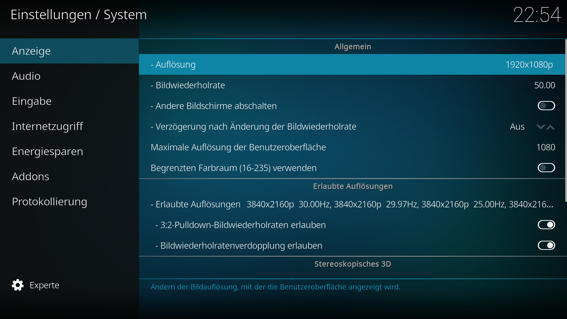

Also, ich habe mich jetzt noch mal durch alle Empfehlungen durchgeackert und im Prinzip kommen diese alle auf das gleiche raus:
So wie es eigentlich auch unter https://wiki.libreelec.tv/configuration/4k-hdr beschrieben ist:
Man setzt die Auflösung von Kodi auf 1920x1080p (nicht nur die "maximale Auflösung der Benutzeroberfläche"!, hatte ich auch falsch!)
Die Bildwiederholrate auf 50 (oder 60, wobei hier immer wieder gelesen für Europa: auf 50)
= Das ergibt die erste Empfehlung: "Keep the Desktop resolution at 1080p, with 60fps refresh rate. Allow Kodi to upscale SD media to HD, and let the TV handle upscaling to 4K"
In den "erlaubten Auflösungen" wählt man alles aktiv aus (aktiv = grün, inaktiv = weiß) was hiermit übereinstimmt oder vorhanden ist:
3840x2160 @ 60/59.94/50/30/29.97/25/24/23.976 bzw. 23,98
1920x1080 @ 60/59.94/50/24/23.976 bzw. 23,98
= Ergibt die zweite Empfehlung aus o.g. Wiki.
In den Playereinstellungen "Bildwiederholrate anpassen" auf "Beim Starten/Stoppen"
= Dritte Empfehlung: "Set the Adjust Refresh setting to "On Start/Stop"
Wenn man die Whitelist richtig angepasst hat, ergibt sich daraus die letzte Empfehlung automatisch folgende Auflösungen wegzulassen:
1080 @ 30, 29.97 and 25
= Vierte Empfehlung wegen Deinterlacing: "Remove 1080 @ 30, 29.97 and 25 fps rates from the Modelist"
Ein Neustart nach dem Spektakel kann sicherlich nicht schaden. Danach laufen bei mir zumindest alles was ich abgespielt habe (Youtube, RTL, ARD/ZDF, PVR, etc.) völlig problemlos und schnell ohne Umschaltungen. Raspberry PI 4B (4GB) mit LibreELEC 11.0.3 an einem 4K TV. Auch ARTE 4K H.265 Videos.

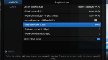

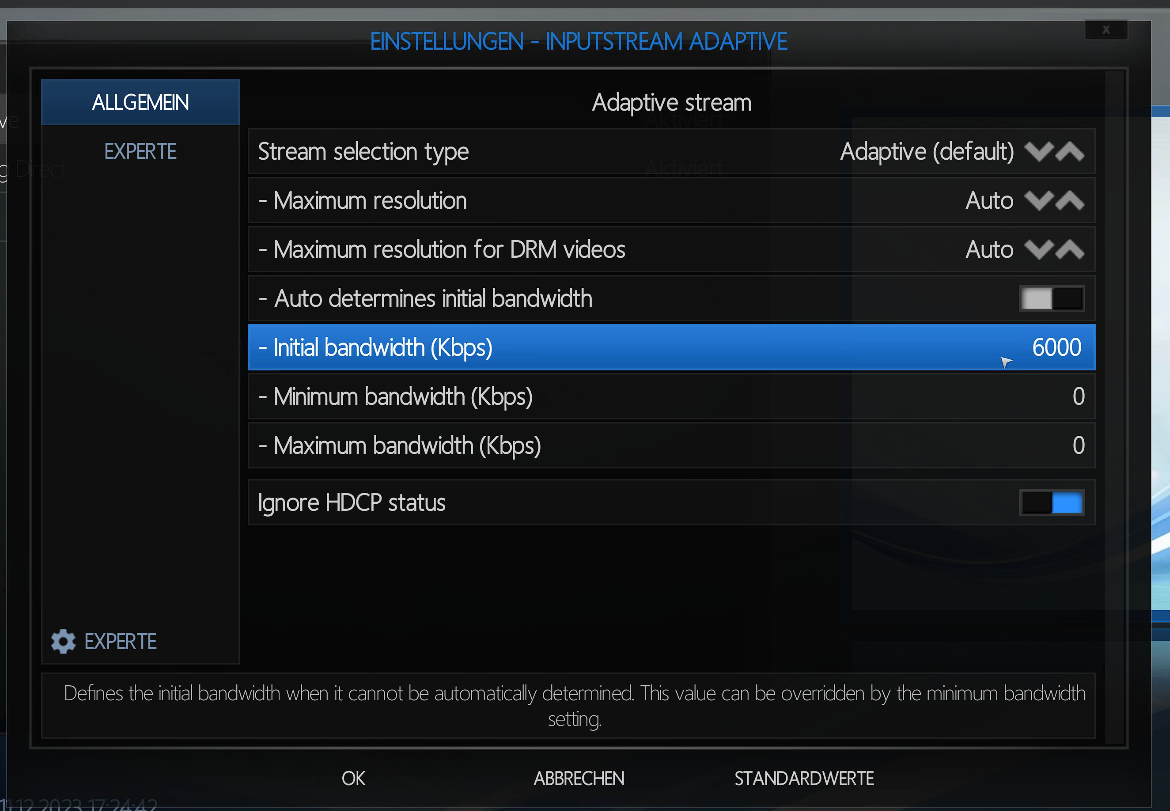

Du gehst in das Inputstream Addon was Du sicherlich benutzt und stellst die anfängliche Bitrate mal um
Das kann ich ebenfalls und zusätzlich bestätigen: Danach wurden Inhalte bei mir erst zuverlässig autom. in höheren Auflösungen etc. abgespielt.
Wert steht bei mir auf 400000

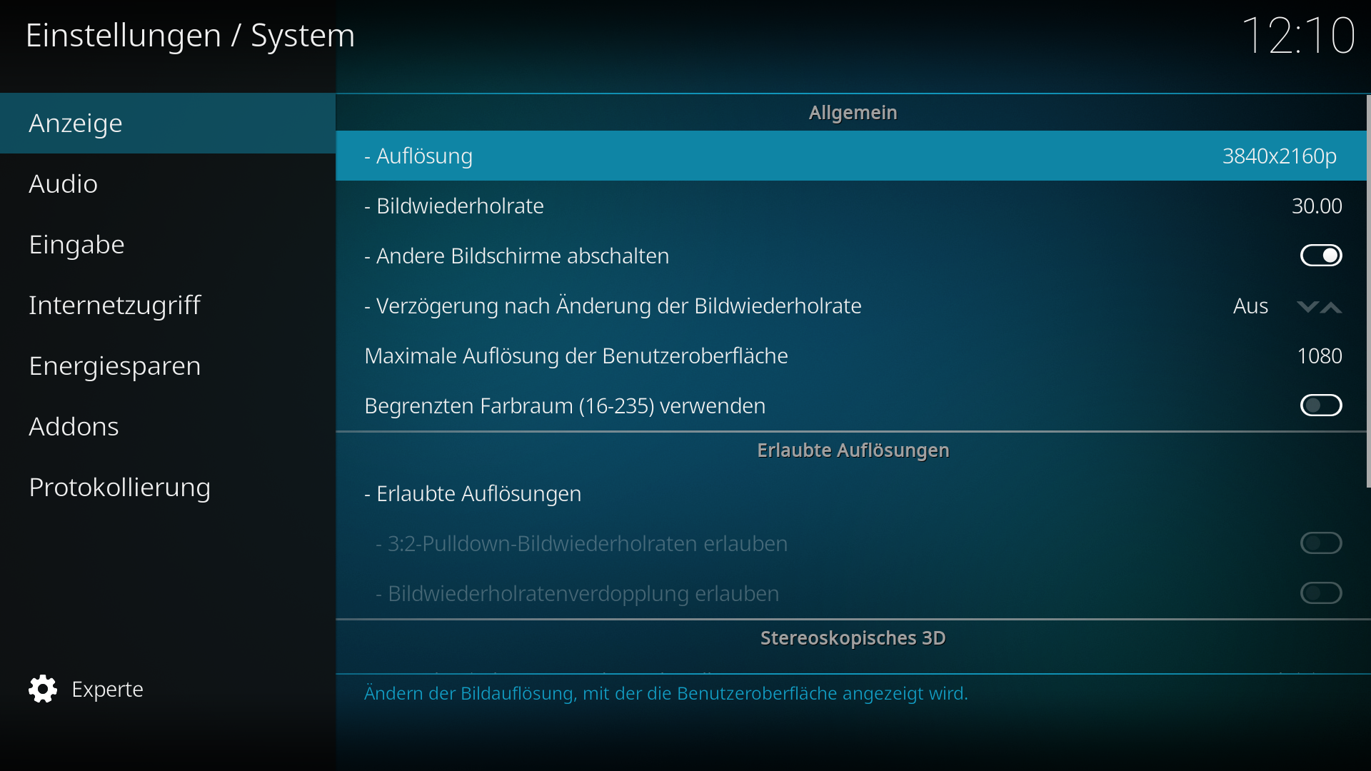

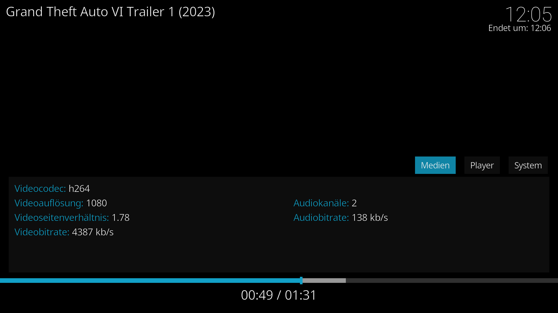

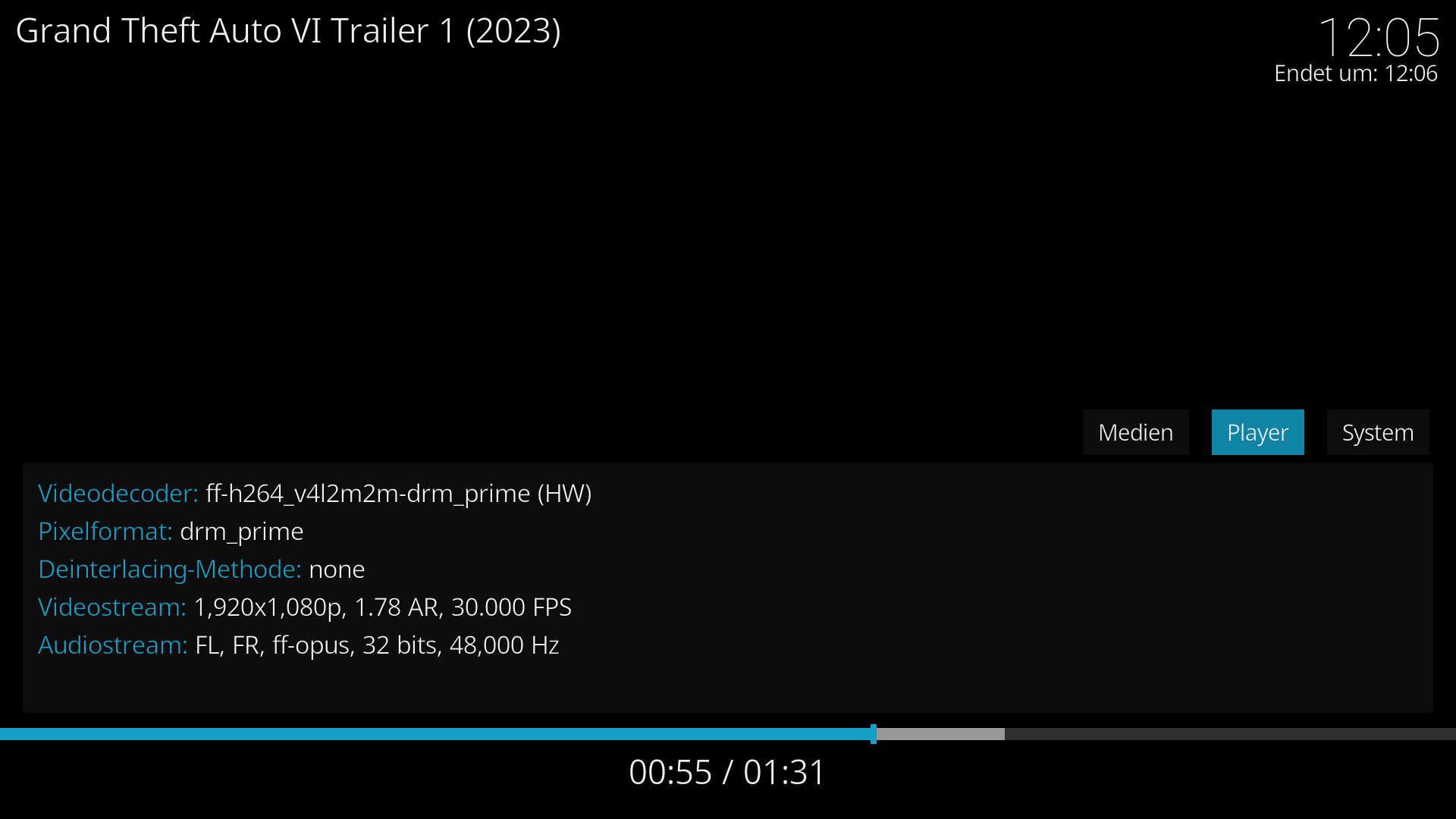

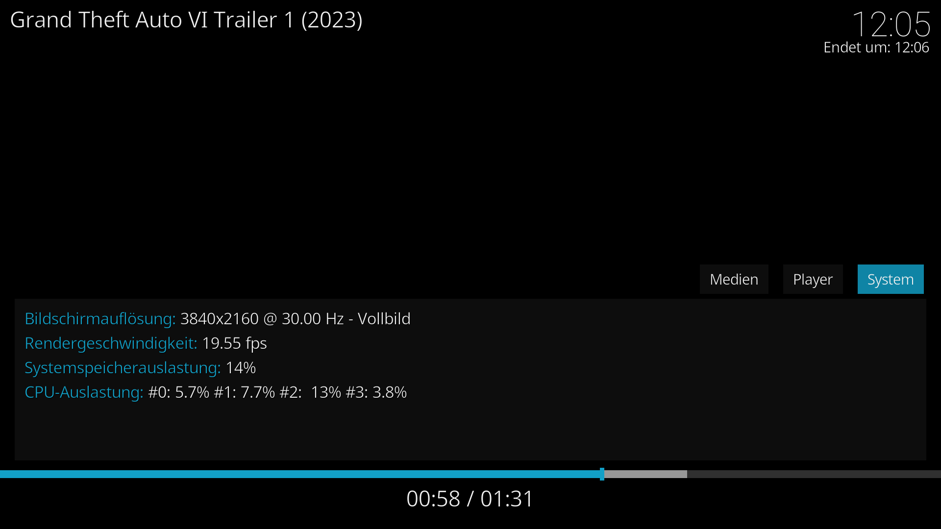

Noch zur Info: Wenn wir jetzt noch mal beim Beispiel von pipsen mit dem GTA VI Trailer bleiben: Hier entstehen tatsächlich noch Umschaltungen (wenn man es schon so eingestellt hat wie oben von mir beschrieben) während des Videos wenn die Option "Bildwiederholratenverdopplung erlauben" aktiv ist. Aber da hatte ich ja auch geschrieben, das es noch fraglich ist ob man das überhaupt aktivieren sollte.
Also es ging hier ja eigentlich um die Umschaltung bei einigen Youtube Videos, was nix mit der Whitelist zu tun hat.
Es hat wahrscheinlich auch nix mit Einstellungen InputStream zu tun. Ich kann mir nicht Vorstellen das die Bandbreite was mit den fps zu tun hat.
Der Fehler liegt wohl an Youtube+MPEG-DASH. Hab es mal bei mir getestet und es scheint zu gehen. Also in Youtube MPEG-DASH abwählen und das Video startet gleich mit 30fps
