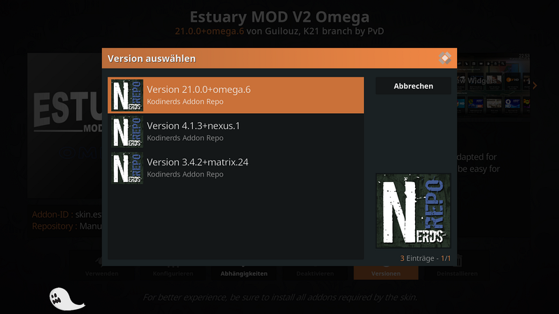

  • Mal einfach nach Updates sehen unter Addon. Bei mir läuft es.
