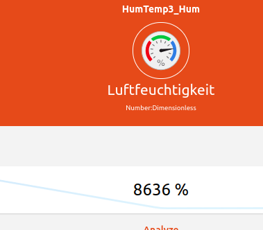

    Allerdings bekomme ich von meinen Temperatur / Luftfeuchtesensoren in der Sitemap jetzt seltsame Werte angezeigt.
    6506.0 % ; 0.5 one bzw 0.6 one.
    unter http://ip:8080/settings/items/ 65.06 ; 0.5878 bzw 0.4649
    könnt ihr mir da helfen?

    Der dritte der über Zigbee läuft zeigt in der TASMOTA Oberfläche des Hub z.B. 85 % an
    19:34:14.223 MQT: tele/bridge/HumTemp3/SENSOR = {"ZbInfo":{"HumTemp3":{"Device":"0x46BA","Name":"HumTemp3","IEEEAddr":"0x00124B0025442773","ModelId":"TH01","Manufacturer":"eWeLink","Endpoints":[1],"Config":["T01"],"Temperature":18.69,"Humidity":85.31,"Reachable":true,"BatteryPercentage":95,"LastSeen":187,"LastSeenEpoch":1689877867,"LinkQuality":60}}}
    19:34:14.225 MQT: stat/bridge/RESULT = {"ZbInfo":"Done"}

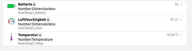

    In OH sieht das so aus.
    Number:Temperature          HumTemp3_Temp                          "Temperatur"                                  <temperature>         (DB_Aussentemp)                                         {channel="mqtt:topic:MosquittoMqttBroker:HumTemp3:HumTemp3_Temp "}
    Number:Dimensionless        HumTemp3_Battery                       "Batterie [%.1f %%]"                                      <battery>                                                                     {channel="mqtt:topic:MosquittoMqttBroker:HumTemp3:HumTemp3_Battery "}
    Number:Dimensionless        HumTemp3_Hum                           "Luftfeuchtigkeit [%.0f %%]"                  <humidity>            (DB_Aussenfeuchte)                                      {channel="mqtt:topic:MosquittoMqttBroker:HumTemp3:HumTemp3_Hum "}
    Thing topic HumTemp3 "Humidity Temperature Sensor 3"  @ "ZigBee Test"
    {Channels:
    Type number : HumTemp3_Temp       "Temperatur"          [ stateTopic = "tele/bridge/HumTemp3/SENSOR", transformationPattern="REGEX:(.*\"Temperature\".*)∩JSONPATH:$.ZbReceived.HumTemp3.Temperature"]
    Type number : HumTemp3_Hum       "Luftfeuchtigkeit"     [ stateTopic = "tele/bridge/HumTemp3/SENSOR", transformationPattern="REGEX:(.*\"Humidity\".*)∩JSONPATH:$.ZbReceived.HumTemp3.Humidity"]
    Type number : HumTemp3_Battery      "Battery"           [ stateTopic = "tele/bridge/HumTemp3/SENSOR", transformationPattern="REGEX:(.*\"BatteryPercentage\".*)∩JSONPATH:$.ZbReceived.HumTemp3.BatteryPercentage"]
    in der Sitemap steht das nur als Textitem:
    Text item=HumTemp3_Temp
    In der Stemap stehen dann nicht 85,31 oder 85.31 % Sondern 8531
    übertragn worden.
    Auf dem Pi wird ds wie gewohnt angezeigt.
