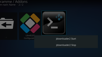

    Ich hatte mich jetzt noch mal auf die Recherche begeben und folgendes gefunden: https://github.com/wastis/ShellScriptLauncher (zip unter https://github.com/wastis/LinuxAd…script.launcher ). Das wäre genau, was benötigt würde.
    Ich habe es mal in einer Testumgebung installiert. Ich bin jetzt allerdings noch nicht ganz durchgestiegen, was am Command falsch ist oder noch benötigt wird.
    Ich habe es naiv erstmal mit
    Docker stop:notify,exitcode 0:docker stop portainer
    Docker start:notify,exitcode 0:docker start portainer
    versucht, was aber zu einem Fehler führt. Per SSH funktioniert docker start(stop) portainer problemlos.
    Es muss wahrscheinlich der Pfad zu docker korrekt/anders angegeben werden, vermute ich mal...

    Der funktionierende Aufruf lautet übrigens
    /storage/.kodi/addons/service.system.docker/bin/docker start CONTAINERNAME
    Oben genanntes Addon funktioniert damit jetzt problemlos:
    Da könnte man jetzt noch ein Script wie von dir oben beschrieben drumherum basteln, ist jetzt für meine Zwecke allerdings aktuell nicht nötig, denn mehr habe ich in der Vergangenheit ja mit Portainer auch nicht gemacht außer Container gestartet oder gestoppt.
