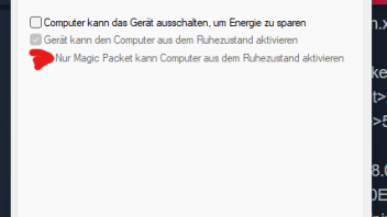

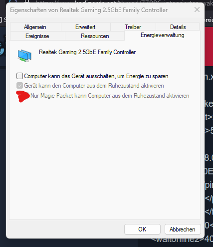

  • Ich bin mir nicht sicher ob es wirklich ein wakeonlan ist sondern ob dein Server einfach auf den Zugriff auf die Mac/IP reagiert. Schau mal in die Einstellungen deiner Netzwerkkarte, dieser haken muss gesetzt sein:

    Also damit habe ich auf jeden Fall schon herum probiert. Steht genau so wie du es zeigst. Auch dieses pattern matching und link change sollte deaktiviert sein. Aber da werde ich wohl noch mal genauer drüber schauen. Das was ich in der nic konfig einstellen kann ist alles andere als gut dokumentiert. Muss ich mal bei Gelegenheit nen Screenshot posten.
