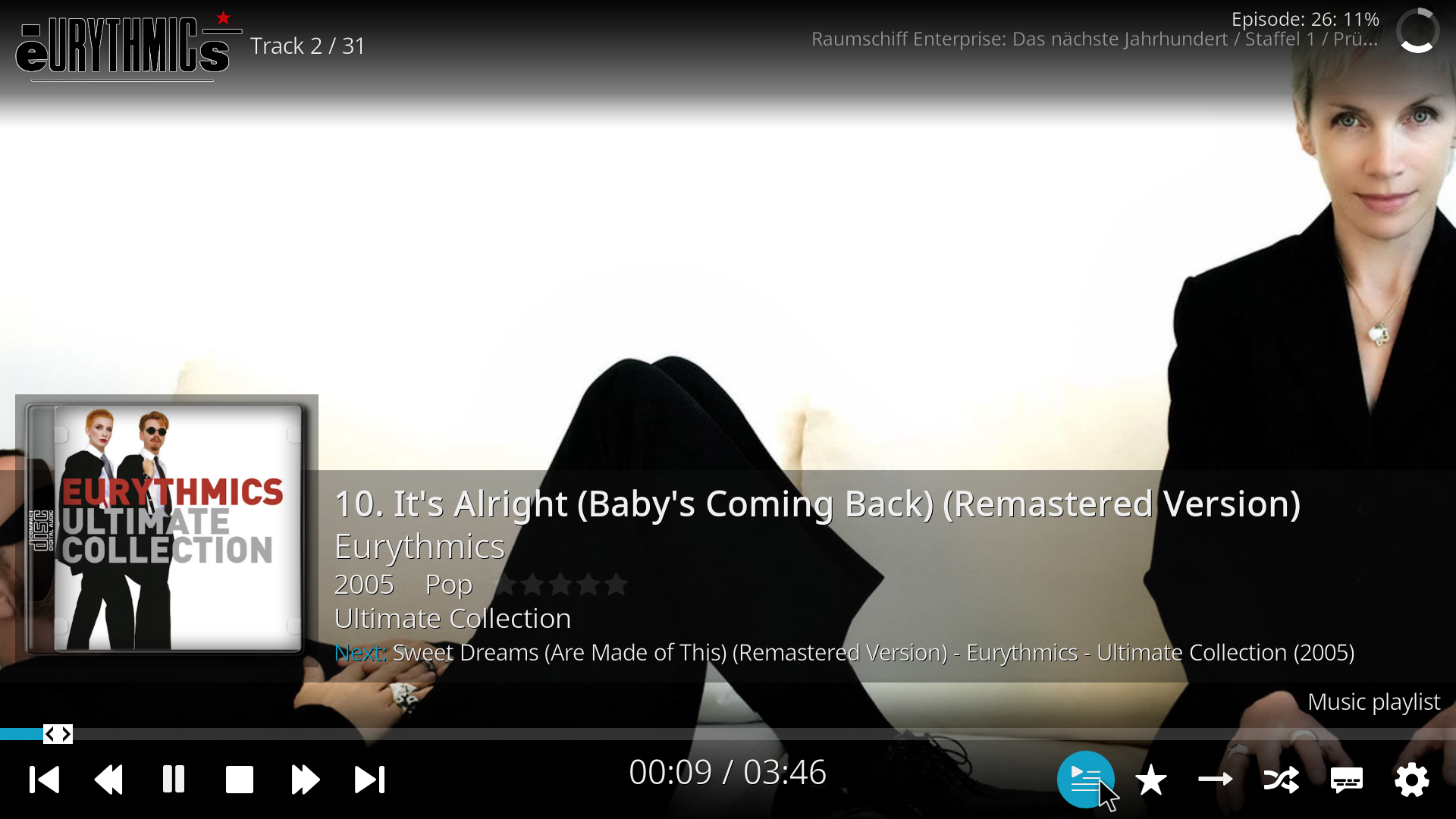

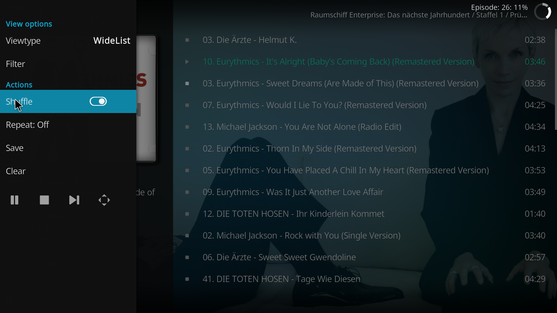

    Nehm deine Playlist, drück auf Abspielen, geh dann unten in die aktuelle Abspielliste und drück nach Links.
    Dort ist der Shuffle mode.

  • du bist in der playlist selber nicht in der Abspielliste. Du musst diese abspielen und dann im Abspielfenster auf Playlist -> dann nach links drücken :)
    Ansonsten gibt es dort auch direkt den Shuffle Knopf im Abspielfenster.
  • Vielen herzlichen Dank. Es funktioniert.
    Darauf, dass es sich bei der Playlist nicht um die Wiedergabeliste handelt, muss man erstmal kommen. Ich will lieber gar nicht darüber nachdenken, wie viel Zeit ich schon mit dem Thema Playlisten verbracht habe, obwohl die Lösung des Problems so nahe lag...
