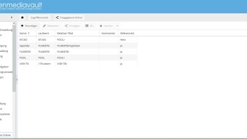

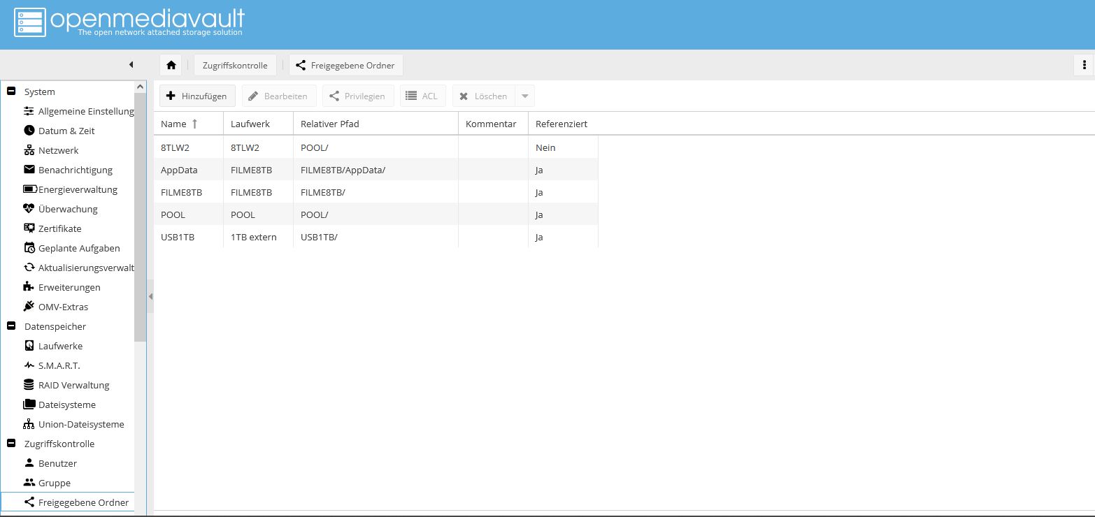

    hier mal ein paar Bilder:
    Erweiterungen:
    openmediavault-shellinabox 3.4
    openmediavault-unionfilesystem 4.0.2 - mergefs
    openmediavault-remotedesktop 4.0.1
    openmediavault-snmp 4.0.4-1
    openmediavault-omvextrasorg 4.1.15
    Welche Erweiterungen wären noch empfehlenswert?
    Die Installationsdatei direkt bei OMV downloaden?
    lg

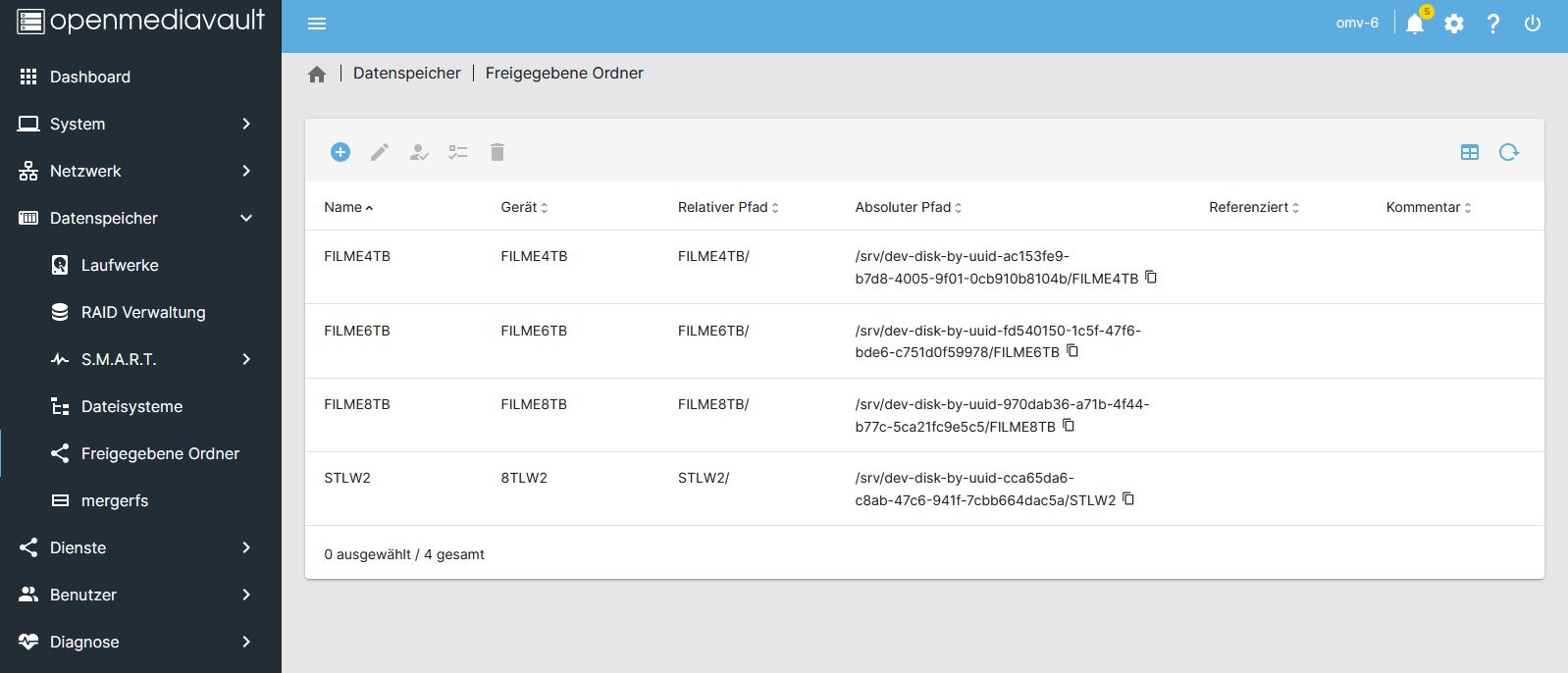

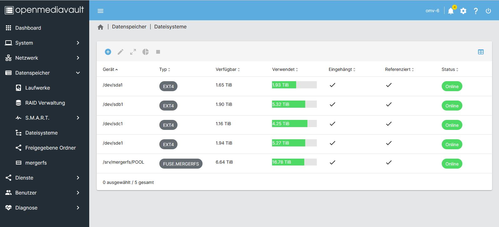

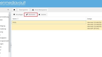

  • Also alles total easy :)

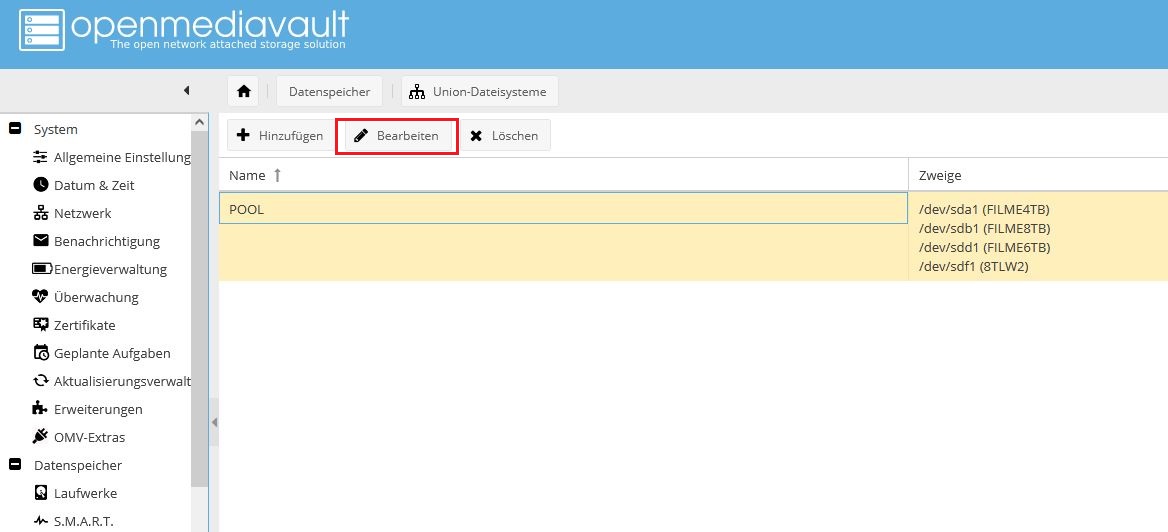

    die einzige wichtige info die ich eig wollte wäre der Part:
    da steht drin, wie der Pool konfiguriert ist, das ist wichtig.

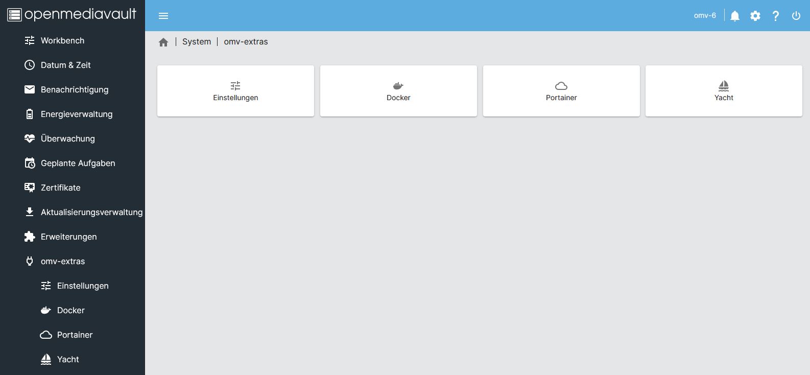

    Welche Erweiterungen? naja, abhängig von deinem Nutzen ;)
    Für mich gibt es da nur OMV extras mit mergefs & docker.
    Shell in a box nein danke, dafür hat jedes Windows mittlerweile ssh integriert, rdp wüsst ich auch nicht wofür und snmp noch weniger. Alle wichtigen infos soll mir das NAS per mail schicken und gut, aber da ist ja jeder anders :)
    2 Mal editiert, zuletzt von noob_at_pc (25. April 2023 um 14:59)
  • ja dann nichts wie auf, läuft mit dem neuen OMV alles ohne weiteres und auch dein mergefs "Umzug" geht ohne Probleme. Einfach das mergefs exakt so wieder einrichten und du hast deinen pool wieder lauffähig.

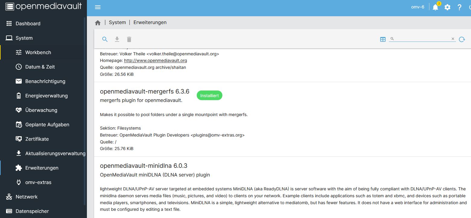

    irgendwie bekommt dein OMV kein internet. Hast du die OMV Updates bereist alle eingespielt? Mal neugestartet?
  • das ist aber seltsam. Jetzt einmal neustarten und dann gehts weiter:
    Wenn die Updates gelaufen sind muss er ja Internet haben.
    im Bereich Netzwerkeinstellungen, wie schaut es da aus? Gateway richitg? DNS Richtig?
    bzw wenn du per SSH auf deinem OMV drauf bist mach mal:
    ifconfig
    ping google.de
  • ich sehe gerad, dein NAS hat noch die falsche Uhrzeit! Setz die NTP Einstellungen auf der Web GUI, du musst noch die Zeitzone setzen! Dann sollte es klappen.
