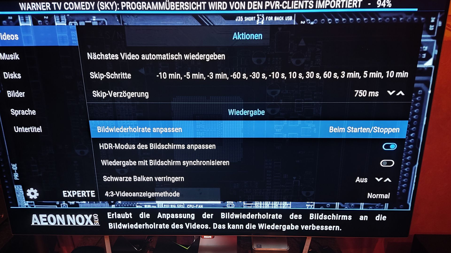

  • Einstellungen bei Start/Stop aktivieren
    das ist das erste, nachdem ich kodi das erste mal starte.
    Bei mir Wechselt die Dune Hd 4k plus nicht, wenn ich 4k/24hz film von netflix kodi addon oder amazon prime kodi addon starte. Ich kann unter im kodi videoinfo sehen das gerade ein 4k/24hz video abgespielt wird.
    Wenn ich aber auf der TV Fernbedienung die infos von der HDMI Quelle anzeigen lasse. Dann steht da 1080/60hz, somit wurde kein AutoFrame Switch an tv weitergeleiteten.

  • Du musst die whitelist leer machen . Sonst kommt ja auch nur die erlaubte Auflösung von 1080p60. Dann musst du die Option "beim starten und stoppen" aktivieren. Dann wird beim start vom Stream/ Videro das ändern der Auflösung und der framerate vollzogen und beim stoppen wieder zurück.
    Entweder ist das bei system oder bei Player zu finden. Kann im Moment nicht nachschauen.
