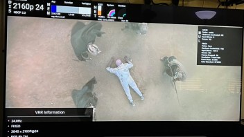

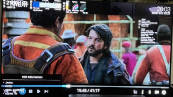

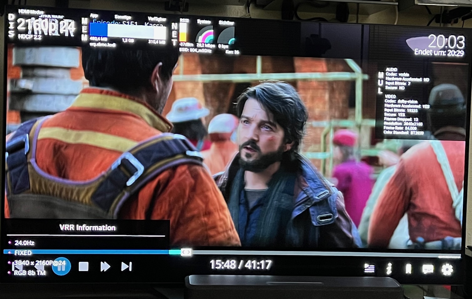

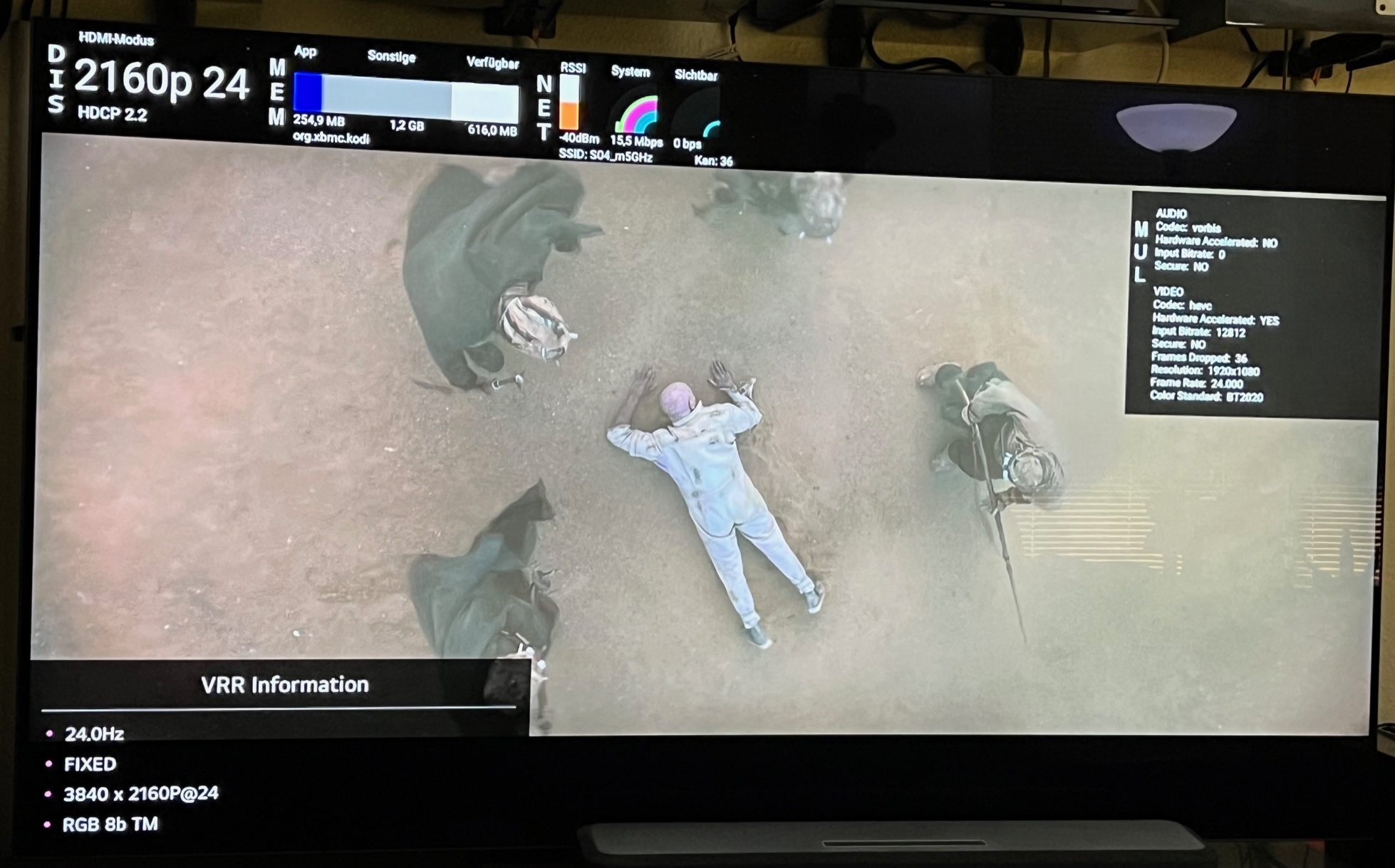

    Die Einblendung oben und rechts, sind über die Entwickler-Tool vom FTV aktiviert, die unten links kommt vom TV.

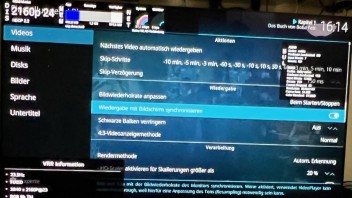

    Dieses Video wird bei mir auf dem FTV-Cube Gen.2 ohne Aktivierung von "Sync Playback to Display" synchron abgespielt.

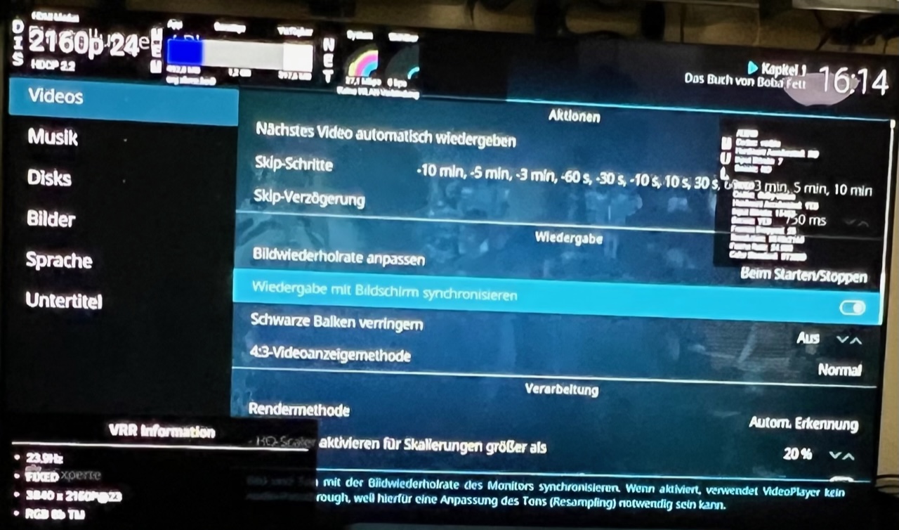

    Anders auf meinem FTV-Cube Gen.3
    Hier muss ich "Wiedergabe mit Bildschirm synchronisieren" in Kodi aktivieren, damit Video/Audio synchron abgespielt wird.
