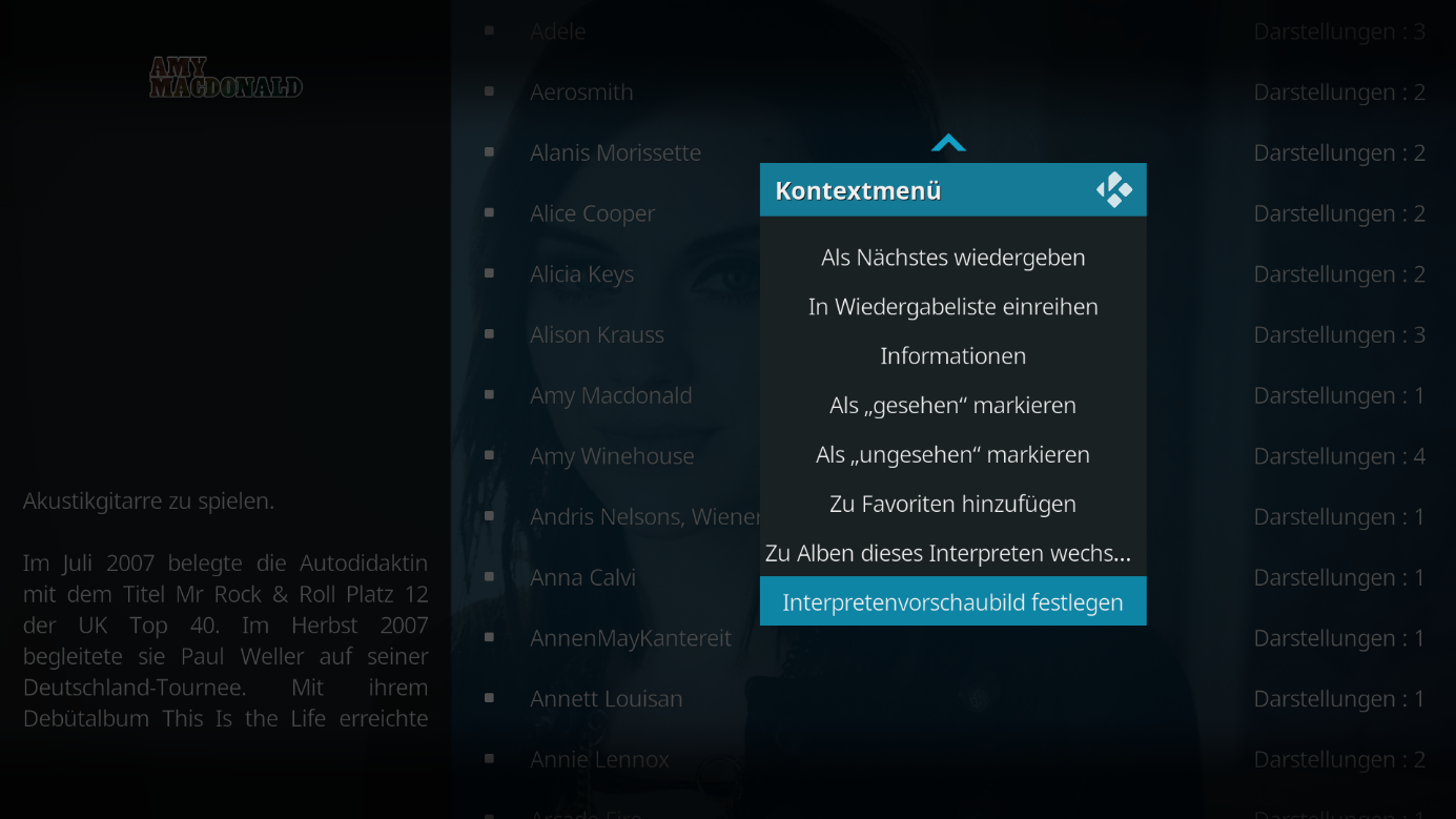

    Unter dem Hauptmenüpunkt „Musikvideos“ habe ich unter „Interpreten“ jedem Interpreten ein eigenes Vorschaubild vergeben. Bei einigen Interpreten wurden sowohl Vorschaubild, als auch ein Fanart Bild automatisch eingefügt, bei einigen anderen konnte ich (nur das Vorschaubild, nicht das Fanart Bild) über das Kontextmenü/“Interpretenvorschaubild festlegen“/Konzerte/Beispielinterpret manuell festlegen. Mit diesem Weg durchs Kontextmenü gelangte ich auf den entsprechenden Interpreten Ordner meines NAS, auf dem ich das Bild anwählte. Das wurde dann auch unter kodi übernommen. Genau das funktioniert nicht mehr. Das betrifft jedoch nur die Auswahl Anzeige „erweiterte Liste“. Gehe ich unter Anzeigez.B. auf „Zweifachliste“ sind die Bilder sehr wohl vorhanden. Bei der fehlerhaften erweiterten Liste fiel mir aber auf, dass anstelle der fehlenden Bilder das für jeden Interpretin typische Symbolbild (kenne die genaue Bezeichnung nicht. Screenshot erstellen funktioniert warum auch immer nicht bei mir. Wenn ich noch genug Energie habe zu fragen und Ihr noch nicht final genervt von mir seid, versuche ich das noch später zu erledigen.) links oben oberhalb des fehlenden Vorschaubildes erscheint. Vorsichtig betrachtet (bei meinen bisherigen Anfragen lag der Fehler immer bei mir selber ) könnte das an einer fehlerhaften Zuordnung im skin Aufbau liegen?

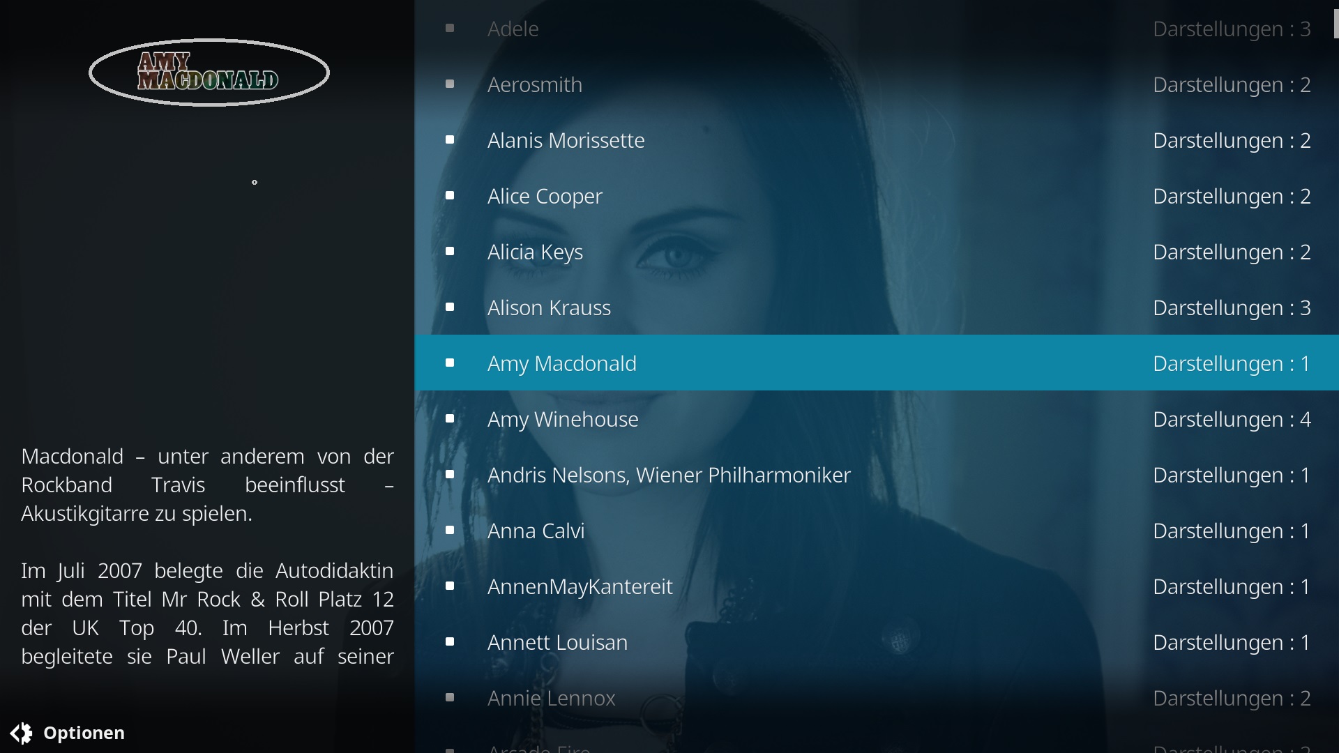

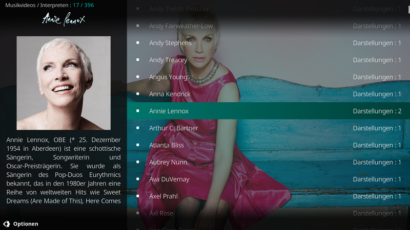

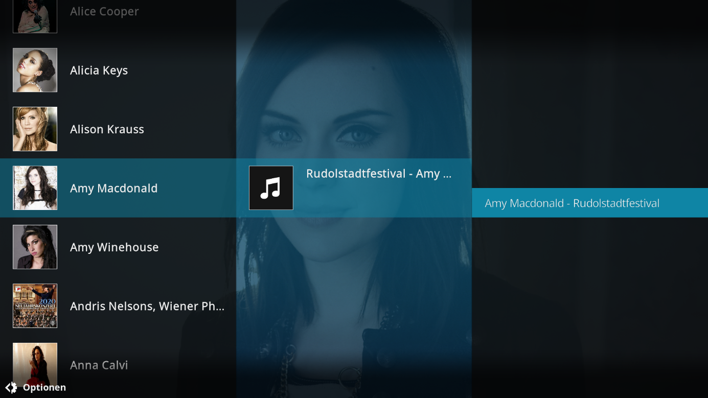

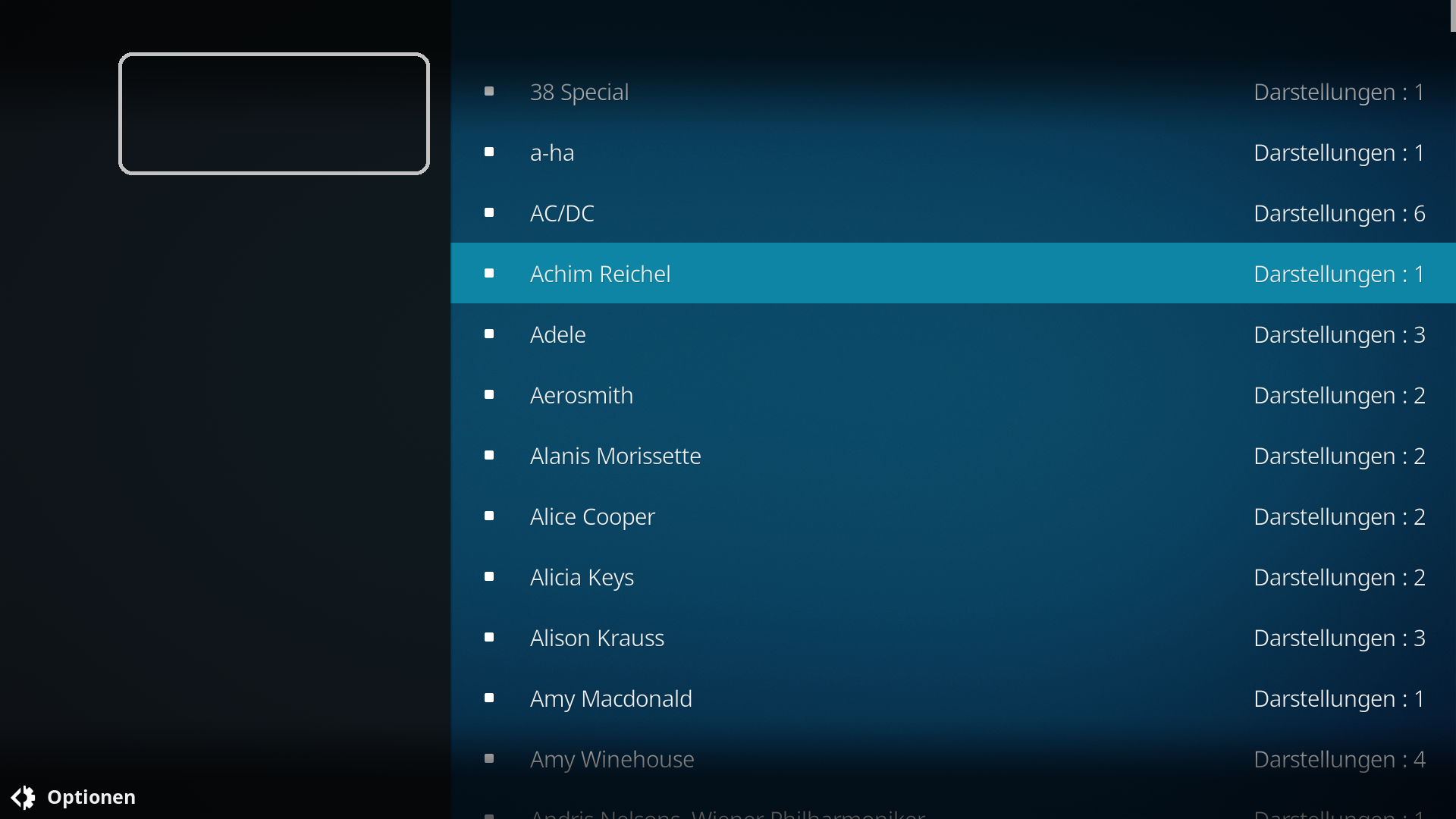

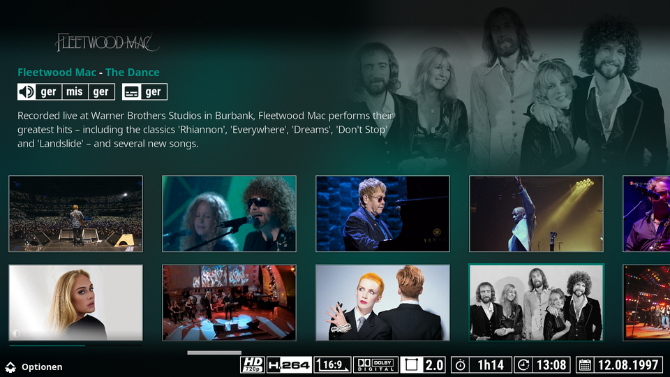

  • So, jetzt, wo ich die screenshots erstellen kann, noch einmal zurück zum Thema. Vielleicht (nur mein Halbwissen liegt eine falsche Zuweisung zu den Bildern vor. Wie zu sehen ist, wird dafür das Interpretenlogo (eingekreist) angezeigt. Auf einem zweiten Bild (Achim Reichel) Habe ich das Vorschaubilld selber erstellt. Es ist weder ein Text zum Interpreten zu sehen, noch ein Fanartbild. Auf dem ersten Foto wird das automatisch ergänzt. Woher Kodi diese Daten zieht, ist mir nicht bekannt.
  • Kannst Du was zur Einordnung sagen? Gehören die Screenshots zu Musik oder Musikvideos?
    Das macht der für Musik zuständige und eingestellte Scraper. Bei einem NFO-Scraper stehen dann auch die Links zu den Grafiken drin. Daher auch meine Frage.
  • Moin PvD,
    die Bilder sind von meinen Musikvideos. Das Auffüllen der Interpreten ist da etwas aufwändiger, als bei meinen Musik Einträgen. Bei Musik kann man im entsprechenden Ordner auf dem NAS unter folder und fanart die Bilder dar stellen. Bei Musikvideos geht es über das Kontextmenü nur das Interpretenvorschaubild. Ich habe das schon seit vor kodi 18 so gemacht, dass ich die Videos nach Interpreten geordnet habe. Wenn Du mich nicht in der Luft zerreißt, weil es wohl recht dilettantisch ist, schreibe ich da mal was zu Muss morgen erst mal leider wieder zur Behandlung, schreibe aber, wenn Du interessiert bist danach etwas dazu.

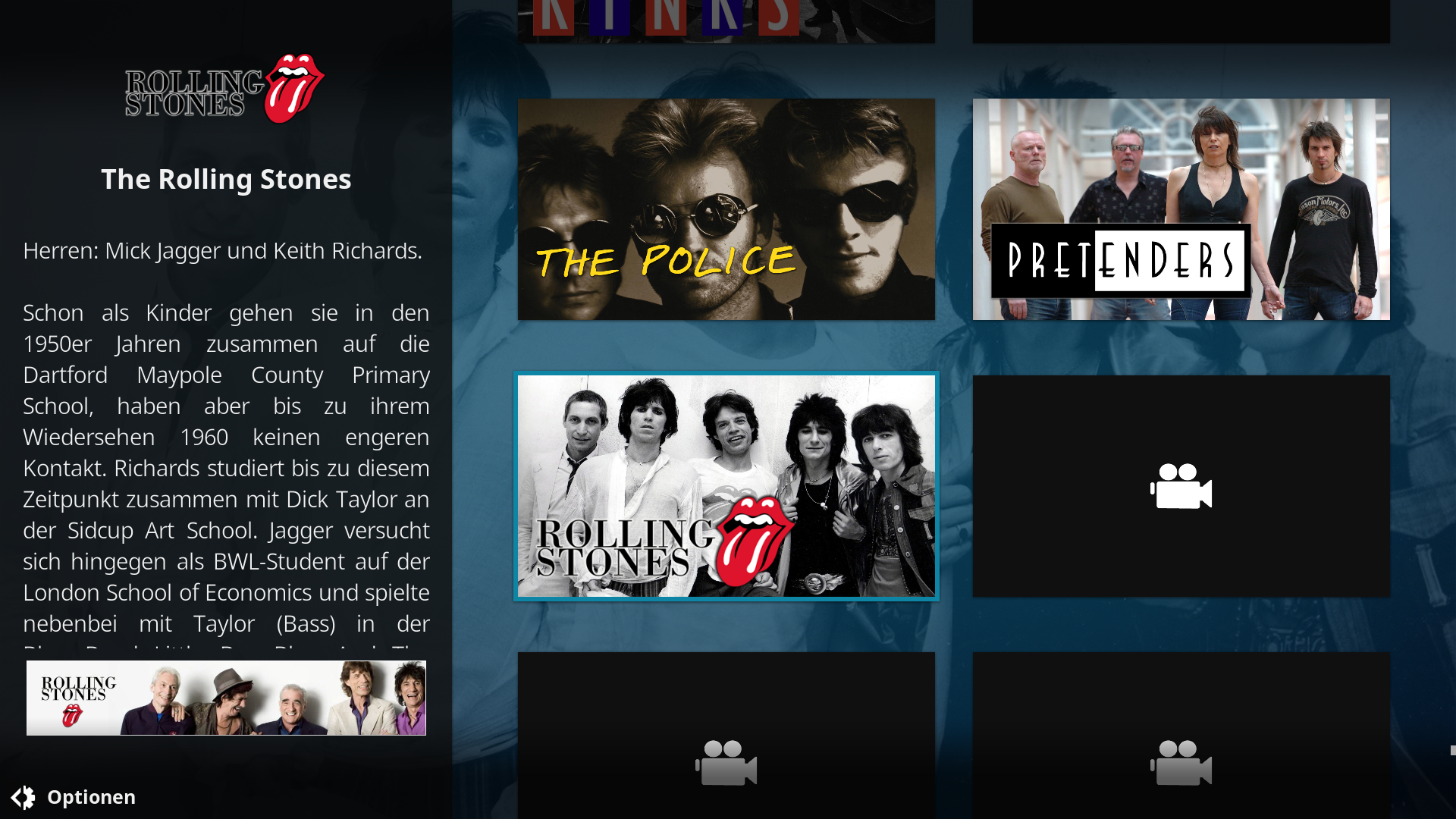

    Nachtrag: Schau Dir bitte mal das nachfolgende Bildschirmfoto an. Da habe ich extra die Ansicht aufInfo-Wall Fanart gewechselt. Da sieht man einige Interpreten, bei denen es sowohl Text, als auch ein Fanartfoto gibt. Diese werden für die Musikvideos automatisch zugeordnet. Bei den Interpreten, bei denen keine Fanart Bilder und kein Text vorhanden sind, habe ich die Bilder händich hinzugefügt. Das geht leider meiner Meinung nach nur mit dem Interpretenvorschaubild mittels Kontextmenü.

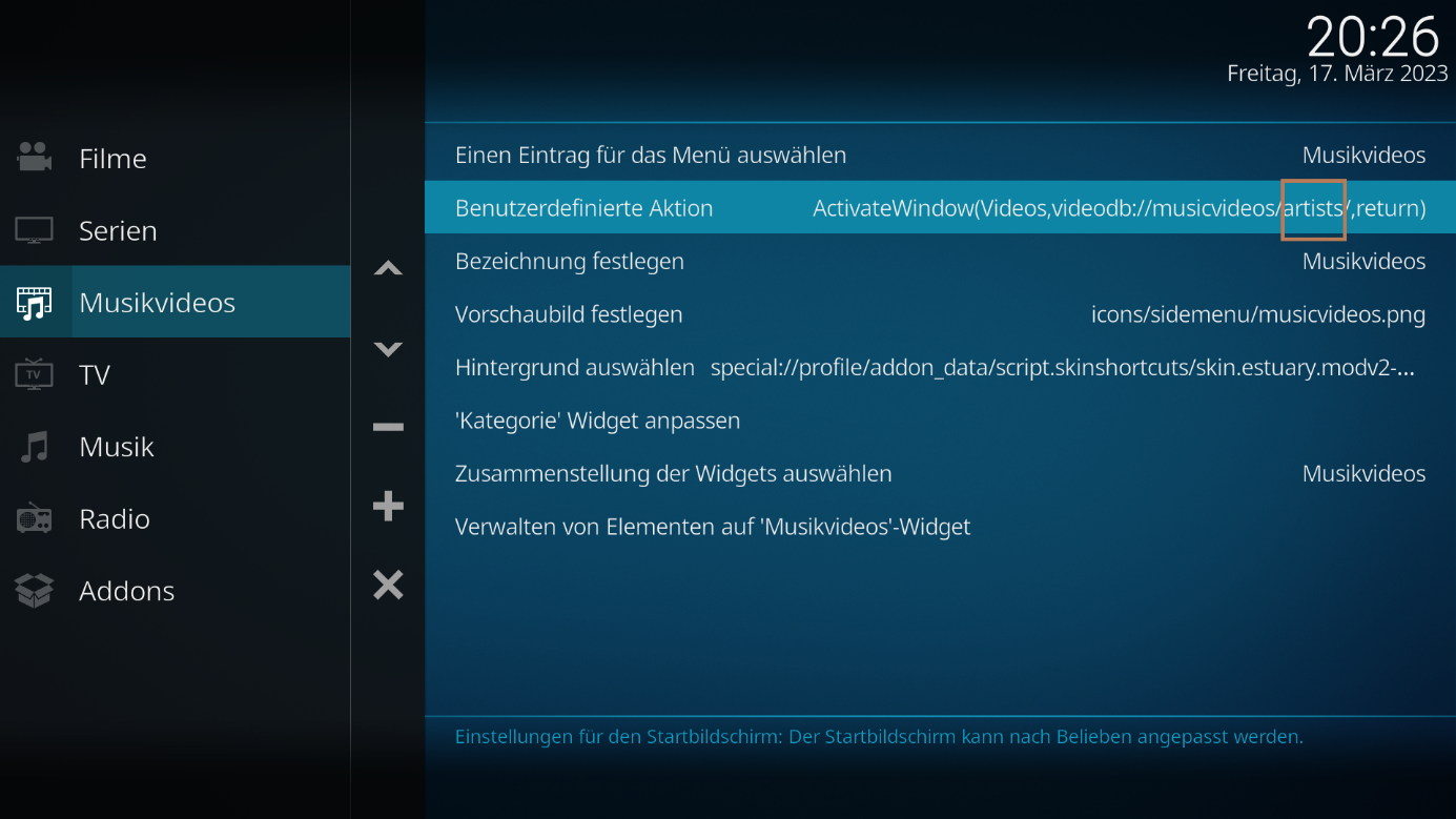

    Bei den Musikvideos bin ich einen eigenen Weg gegangen.Schon mit der 17er Version von Estuary mod V2 habe ich das Hauptmenü so geändert, dass sobald ich den Hauptmenüpunkt Musikvideos aufrufe.

    Da kann ich dann aber nur das Interpretenvorschaubild ergänzen. Text,Fanart geht nicht. Gibt es für solche Sachen ein add-on? Im Übrigen weißt der Menüpunkt darüber „Zu Alben des Interpreten wechseln darauf hin, dass es für die Fälle, an denen die Einträge incl. Fanart und Text aus dem Musicscrapper Bereich kommen.
  • Im Übrigen weißt der Menüpunkt darüber „Zu Alben des Interpreten wechseln darauf hin, dass es für die Fälle, an denen die Einträge incl. Fanart und Text aus dem Musicscrapper Bereich kommen.
    Das meine ich mit "weder Fisch noch Fleisch". Die ganze Struktur innerhalb der Musikvideos ist einfach suboptimal. Da kann man als Skinner aber nicht viel machen. Im übrigen finde ich auch die 2-fach bzw. 3-fach Ansichten alles andere als optimal.
    Was im Kontextmenü angezeigt wird, ist Sache des Cores, also fest in Kodi programmiert. Soweit ich weiss, hat sich @ksooo bei Nexus um die Strukturierung des Kontextmenüs gekümmert. Du solltest ein Featurerequest bei kodi.tv aufmachen und ihn mal darauf anpingen.

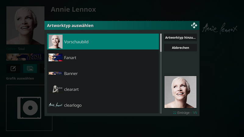

  • Interpretenvorschaubild (vorhanden)
    Fanart
    Banner
    Text

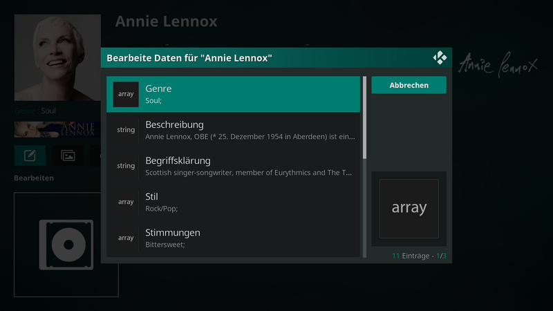

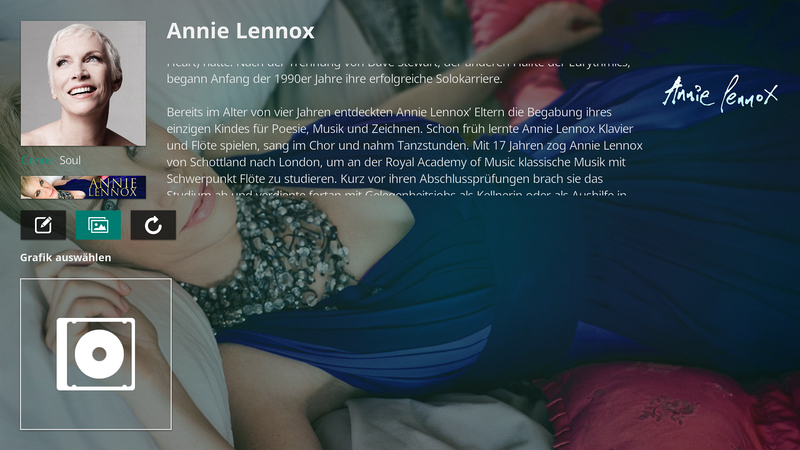

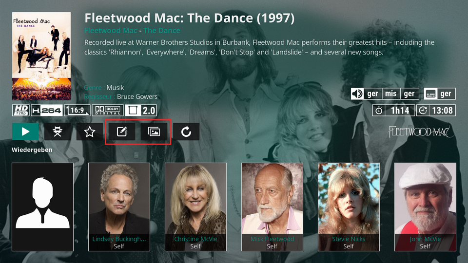

    Die bekommt man, wenn man "Info" zum Interpreten aufruft. Sofern der Metadata-Editor aus dem Nerdsrepo installiert hat, kann man auch textuelle Metadaten bearbeiten. Über die Grafik-Auswahl besteht dann auch die Möglichkeit, individuelle Grafiken einzufügen.

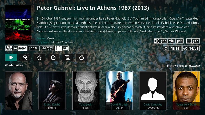

  • BTW, für die Video-Info zu den Musikvideos habe ich jetzt mal die Artists mit hinzugefügt. Im nächsten Update.
