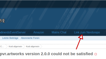

  • Ich weiß nicht warum, aber den Menüpunkt sehe ich nicht. Aber egel, den Link habe ich abgespeichert. Kleiner Nachtrag: Für den skinhelper skin backup braucht es noch die marcelveldt Beta repo
    noch ein edit: Ich wollte meine schlechten Augen nicht schon wieder zum Thema machen. Fakt ist aber, dass ich den Bildschirm so weit aufgezogen hatte, dass die Menüpunkte rechts neben "Matrix Chat" einfach nicht angezeigt werden.
