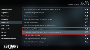

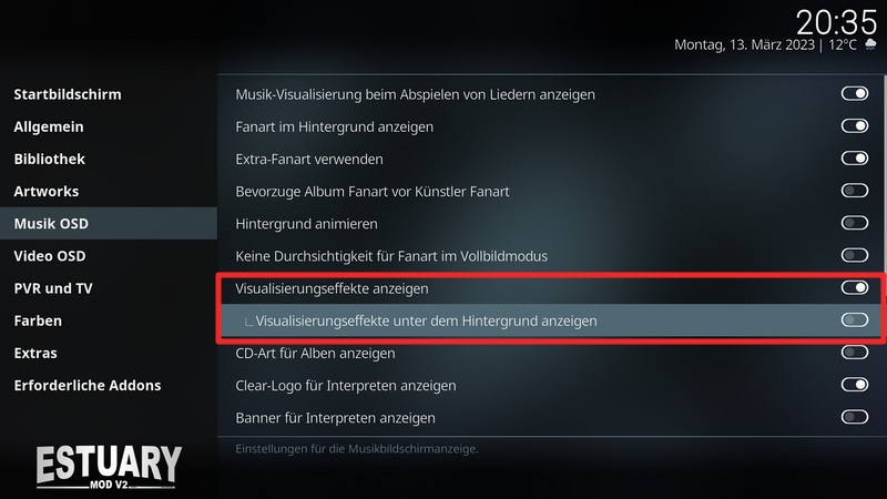

  • So, ich habe dank LibreElec die Visualisationsgeschichte nochmal evaluiert.
    • die o.g. Option "Musik-Visualisierungseffekte auf dem Hintergrund anzeigen" ist eine globale Option und zeigt die Effekte in jedem Menu (auch auf der Startseite) anstelle des Hintergundes an

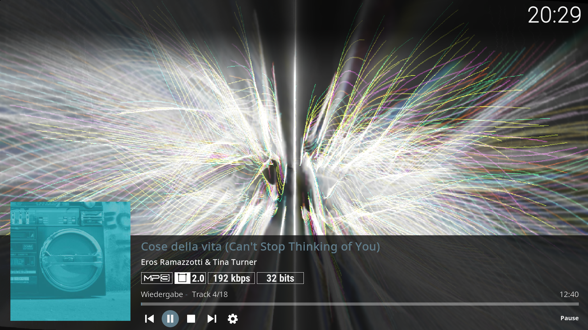

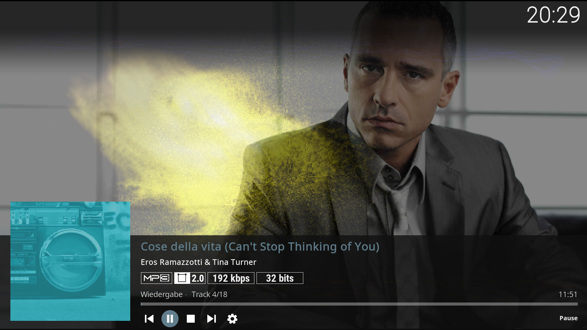

    • interessanter ist die Option unter "Musik OSD", "Visualisierungseffekte anzeigen", hier gibt es bei Aktivierung nochmal einen Punkt "Visualisierungseffekte unter dem Hintergrund anzeigen". Den Unterschied zeigen die Screenshots.
    • Vor bzw. unter dem Hintergrund funktioniert natürlich auch mit ausgeblendeten OSD (Fullscreen)
    Die Option ganz oben im ersten Screenshot betrifft lediglich TVTunes und sorgt nur für Verwirrung. Wird aus den Settings entfernt.
