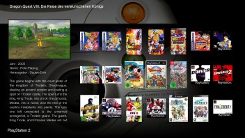

Das Ganze kann in etwa so aussehen:Sich das alles so schick einzurichten, benötigt allerdings etwas Arbeit. Das sollte dir noch vorher bewusst sein.
