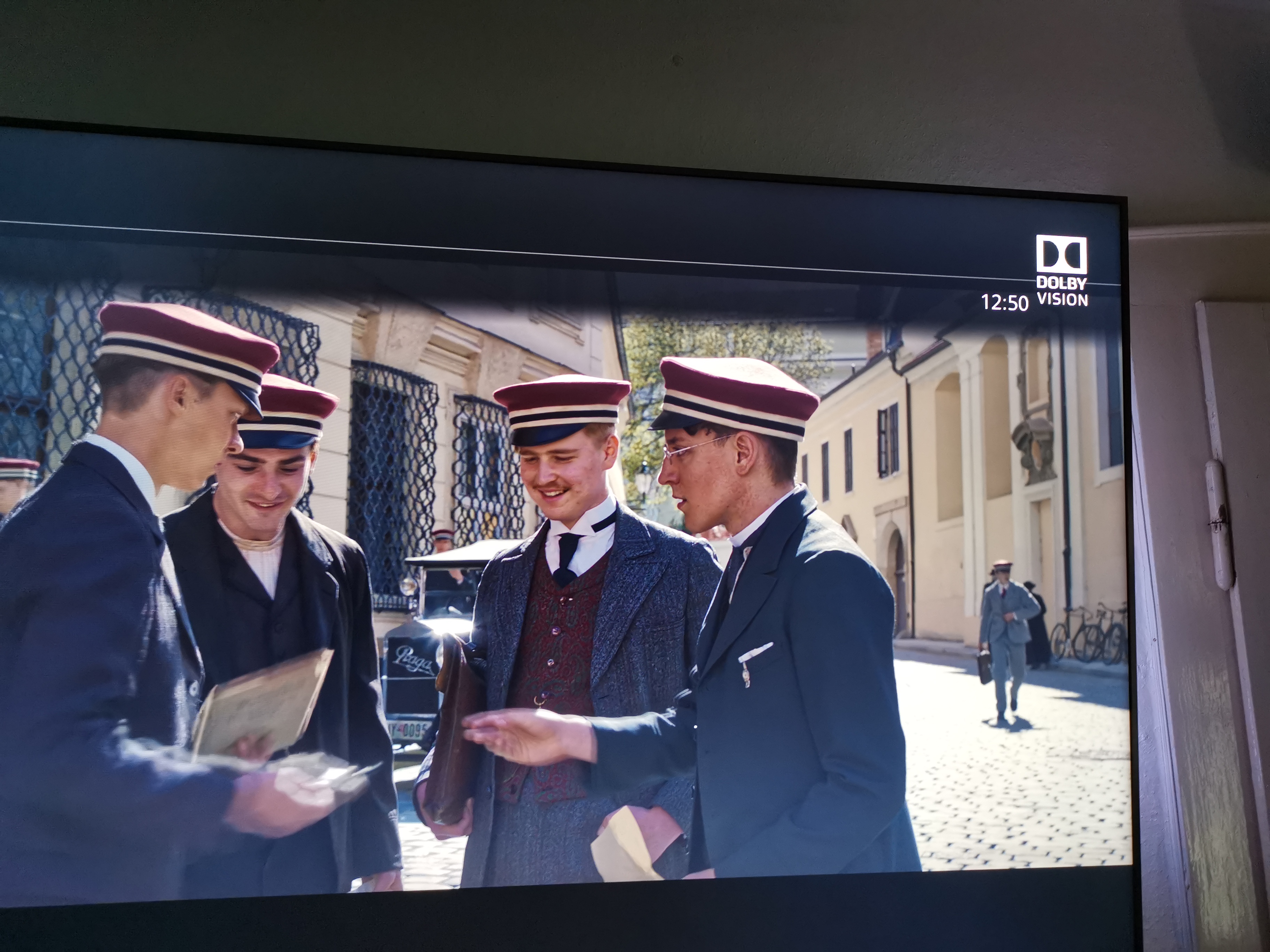

    habe gestern eine Serie über Emby geschaut, bei der Dolby Vision aktiv war. Nun habe ich das Problem, dass das Ambilight nicht wirklich funktionierte. Ist das einfach so? Denn auf der Insanelight-Seite steht, dass es voll unterstützt wird.

    Habe das Problem nur bei DV, HDR, HDR10, HLG usw. funktioniert ohne Probleme.
    Angeschlossen habe ich es so:
    Shield TV Pro 2019 --> HDMI-Kabel --> Denon AVR-X2500H --> HDFury DIVA --> LG OLED55C17LB

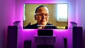

  • Ich bin darüber gestolpert, als ich die verschiedenen modi und Optionen bei der magenta tv box one durchgetestet habe.
    Die gabs im November für unter 50 Euro zum Kauf. Hat nen Amlogic S905X4 unter der Haube.
    Normalerweise stelle ich Alles auf HDR10, damit das Eigenbau ambilight funktioniert.
    Bei streaming Inhalten ging DV mit ambilight bisher nur ab und zu auf der disney plus platform. Netflix und andere: kein oder lila Grabber Bild.
    Bei der magenta Box kann man mit der Option spielen, wer das DV Signal verarbeitet. Und es ward Licht im Ambilight. Was da genau passiert, kann ich nicht sagen. Der Sony TV sagt DV und HDR sind aktiv.

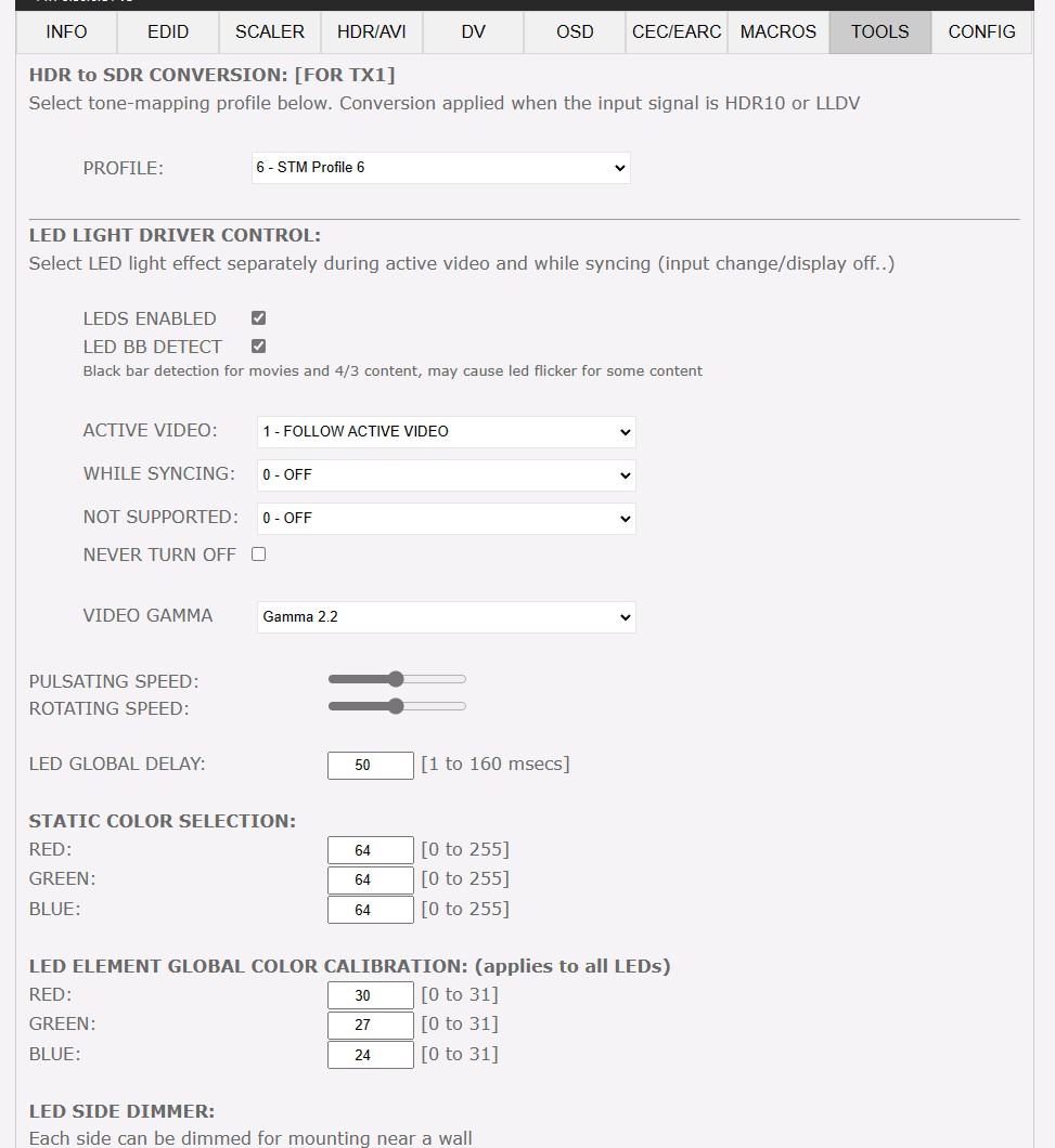

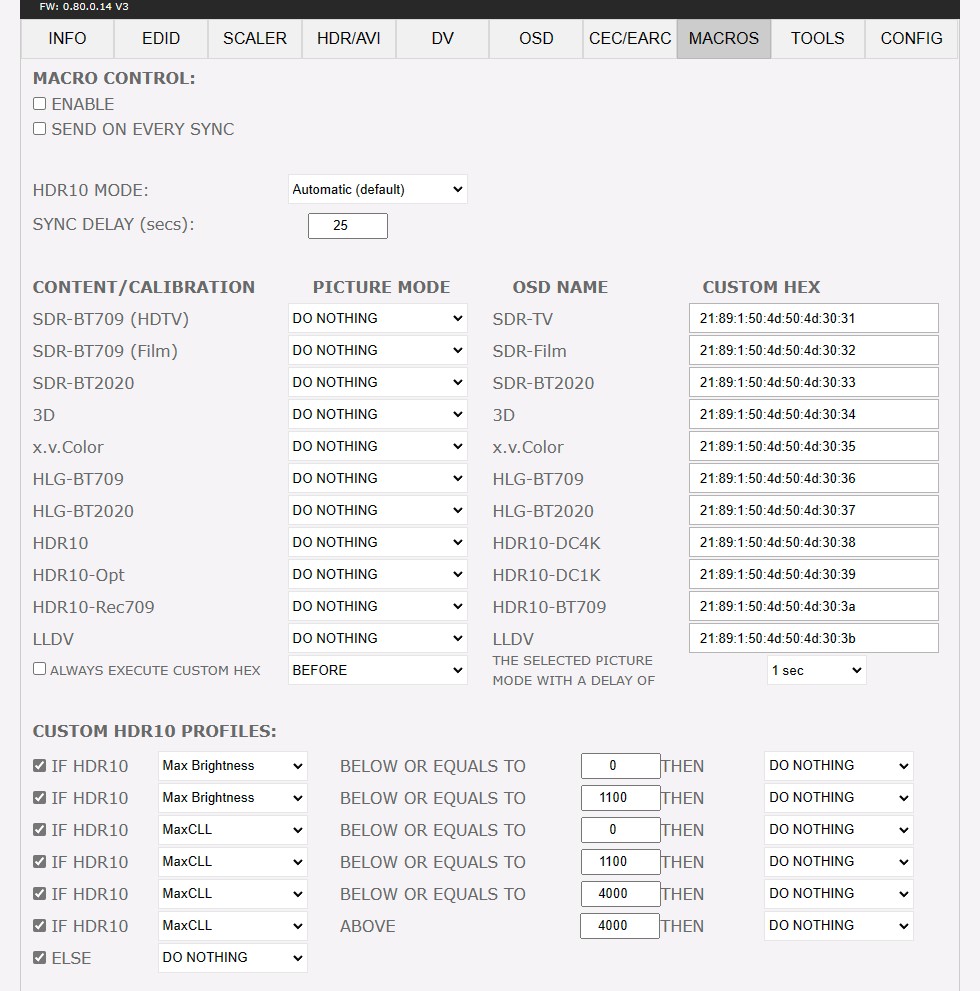

  • Hast du die HDMI Inputs richtig gesteckt? Soweit ich weiß kann nur einer der Inputs DV zu SDR beim Fury. Da muss dann das HDMI Gerät dran womit du DV schaust. Hatte mich auch mit dem Thema beschäftigt und mir die Box mal angeschaut. Bin dann aber auf eine ESP Lösung umgestiegen. Funktioniert perfekt, kann alles supergenau eingestellt werden und kostet alles in allem nichtmal 100€. 95% von meinem Content ist DV und keinerlei Probleme. Man kann sogar ein 3D Lut File erstellen für seinen TV, dann ist das Grabber Bild immer 1:1.
  • Moin,
    Link zur Anleitung: HDfury Diva (insanelight.de) - Siehe Seite 6
    Ich bin vom AVR HDMI out in die Diva mit HDMI 0. Danach über HDMI TX0 rauß an den TV. Ansonsten steckt halt das Stromkabel, Netzwerkkabel und das Ambilightkabel bei Led Control drin.
    Sollte allerdings ja so richtig sein? :o

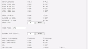

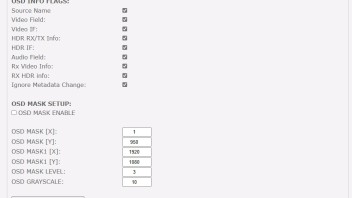

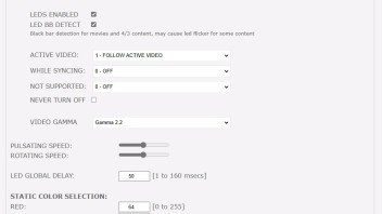

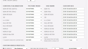

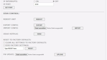

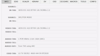

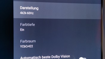

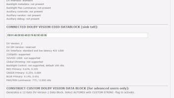

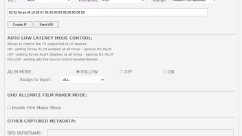

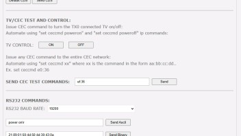

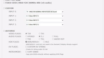

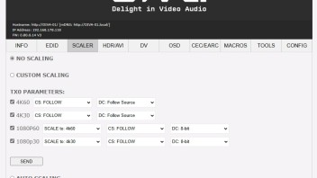

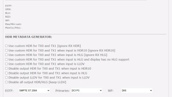

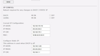

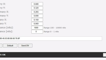

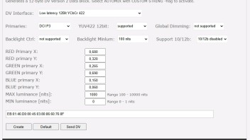

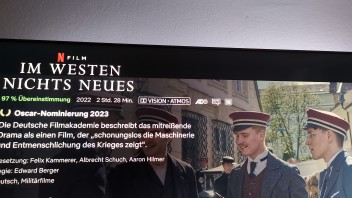

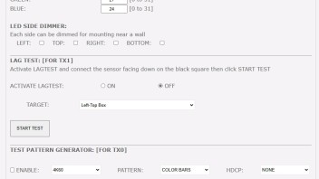

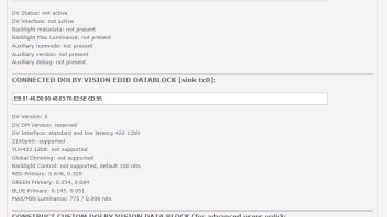

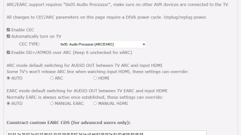

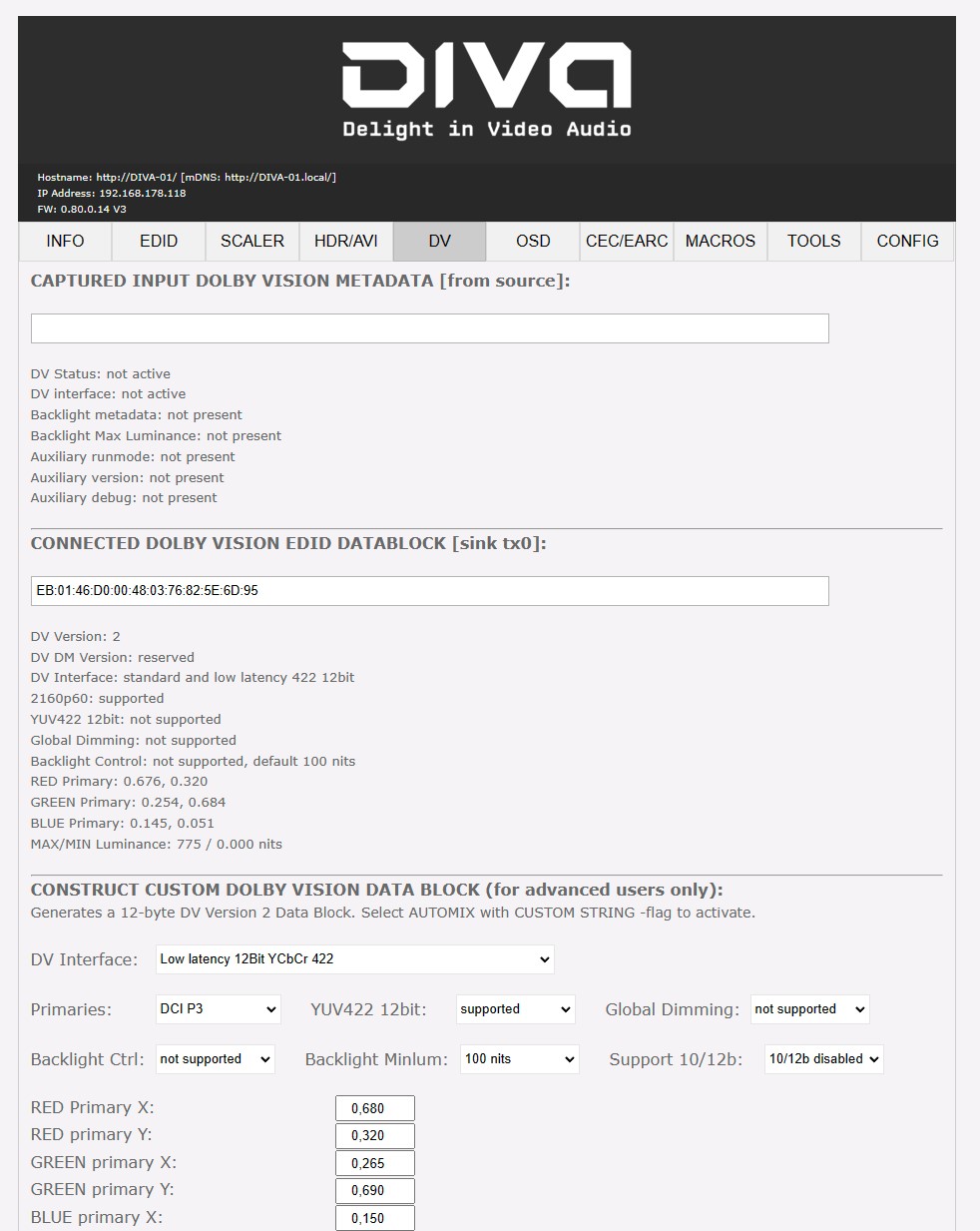

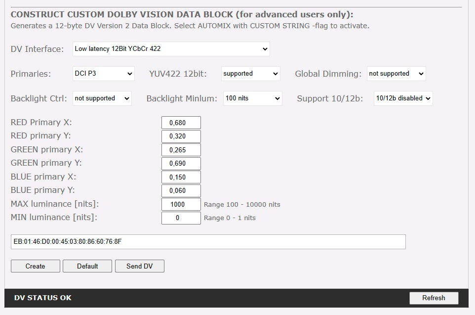

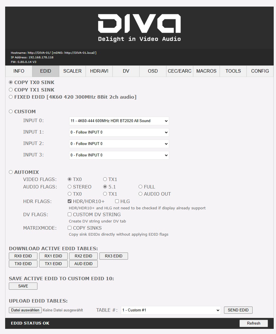

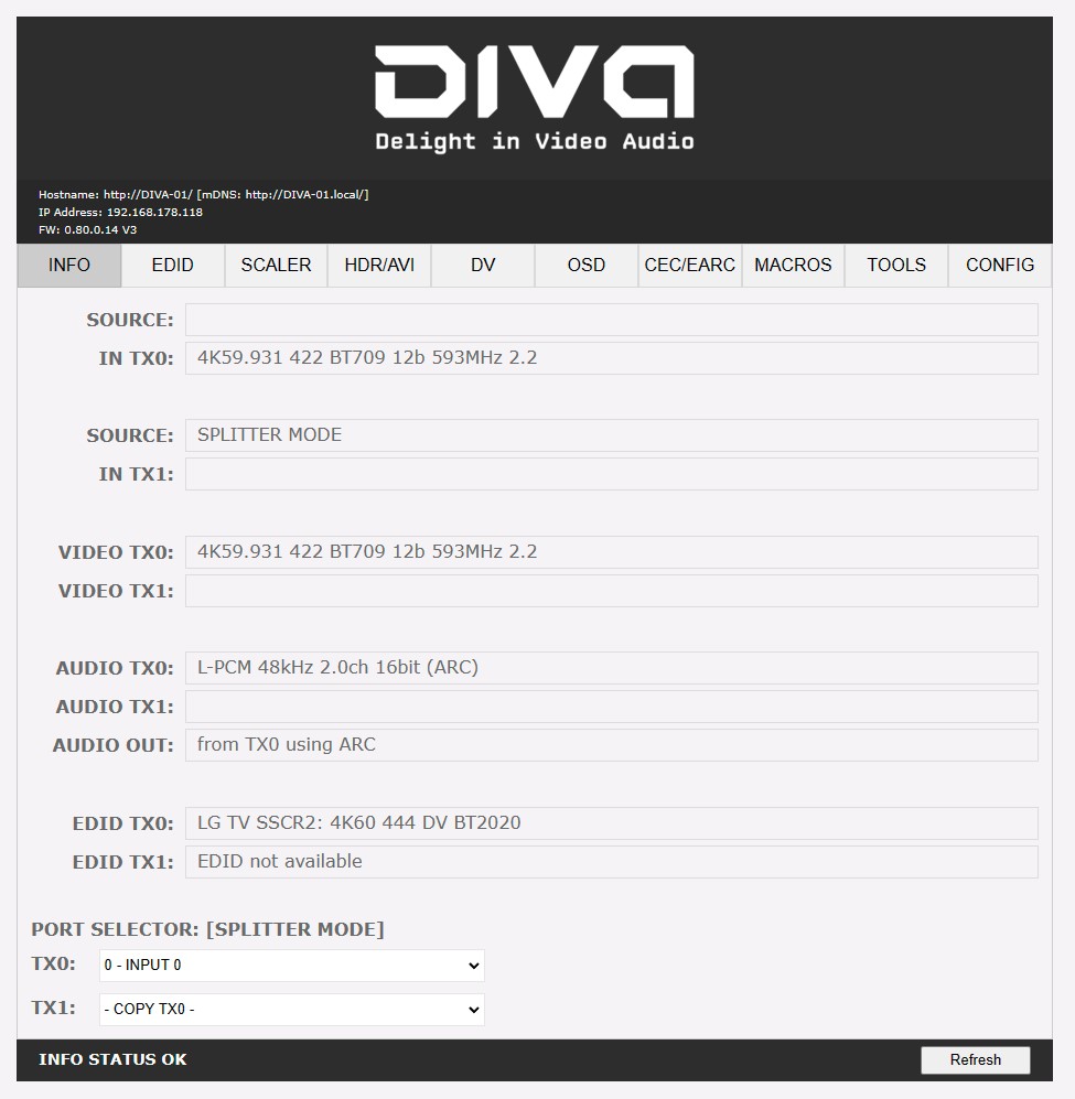

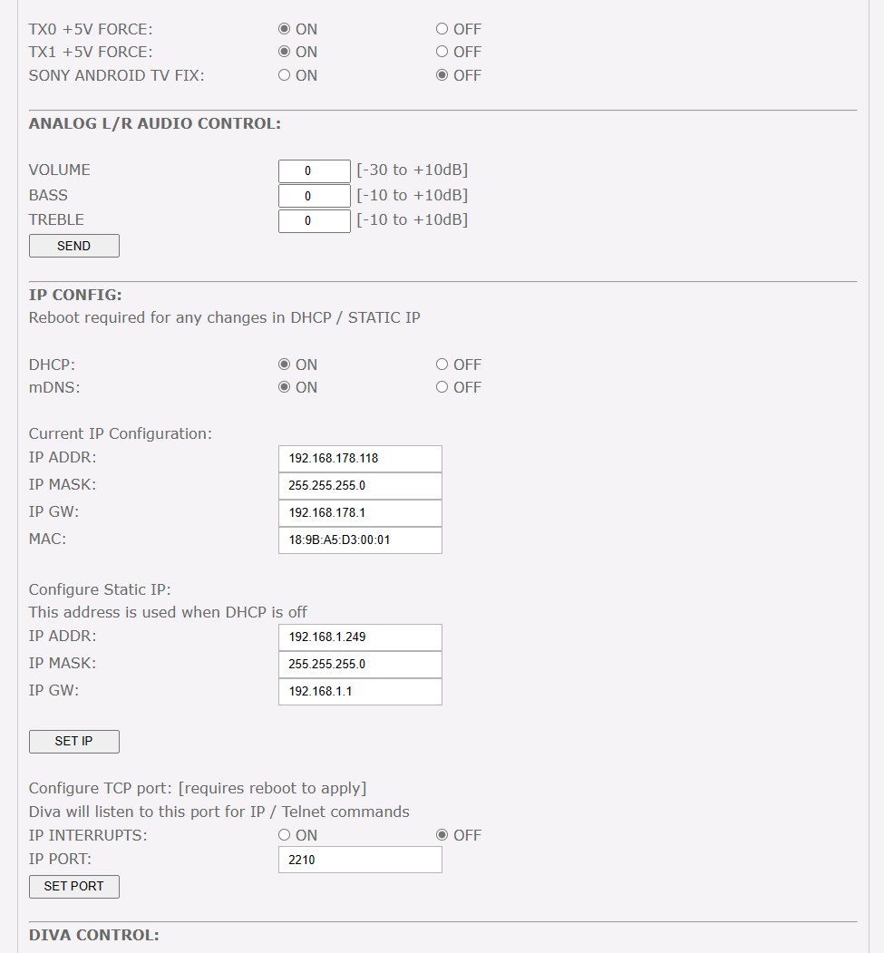

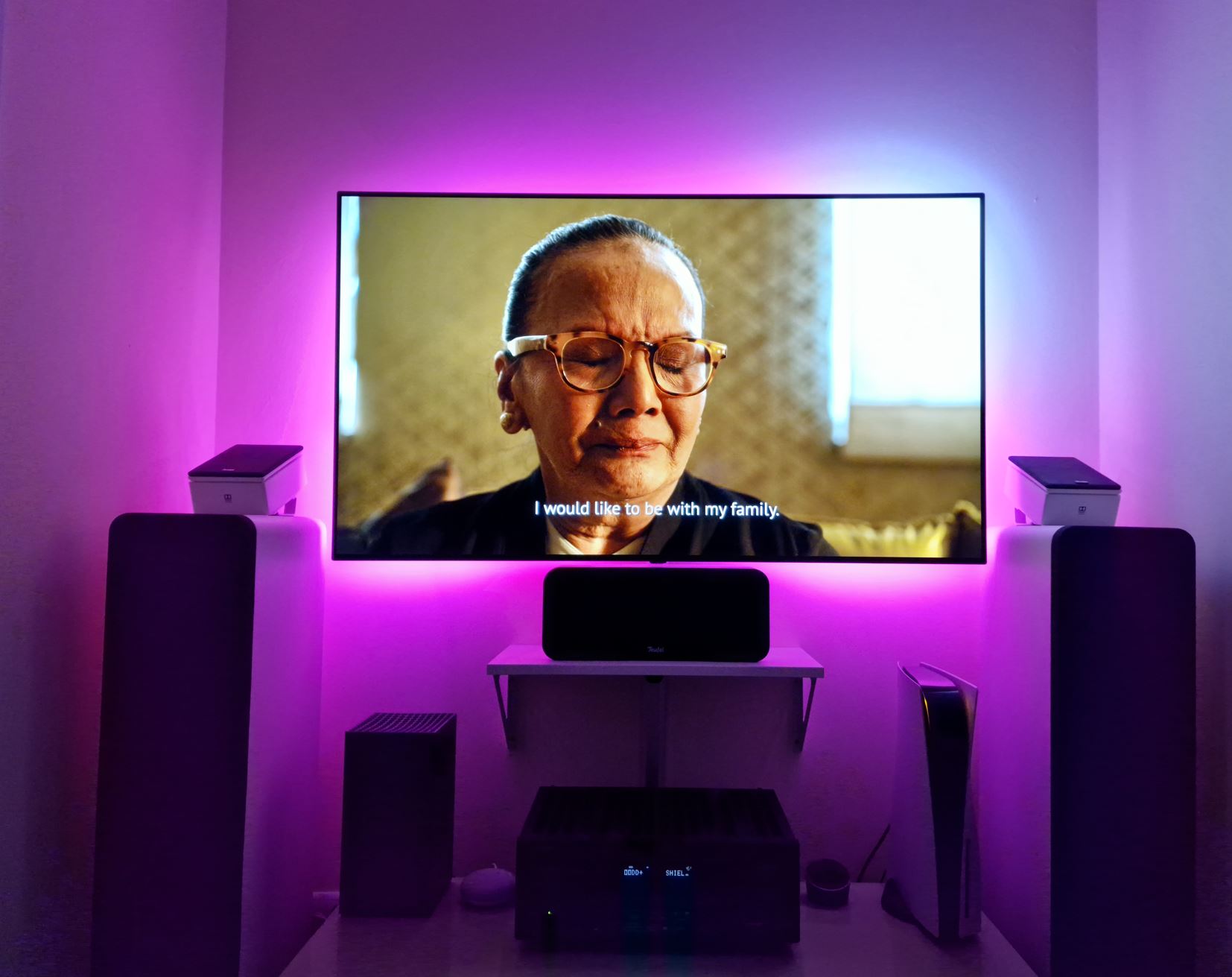

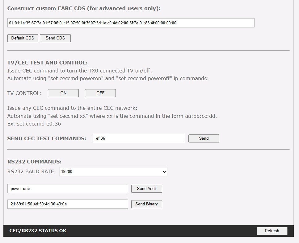

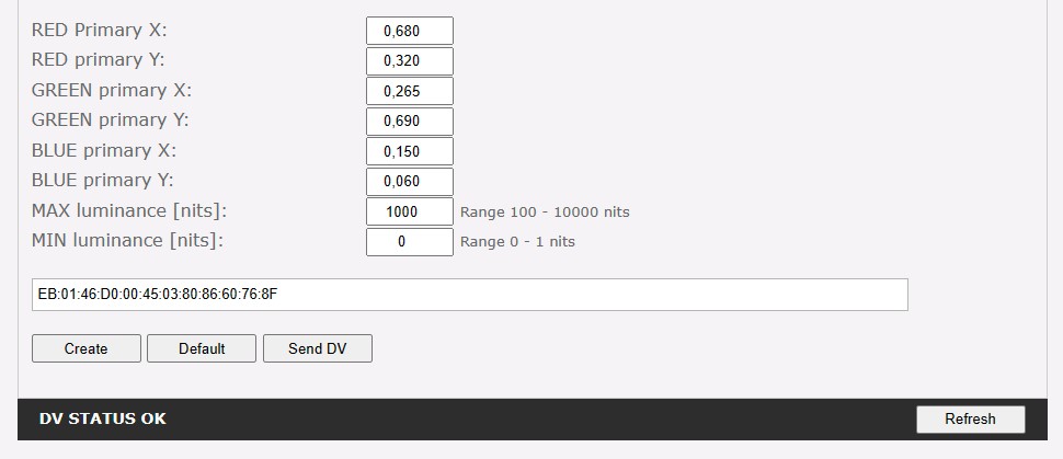

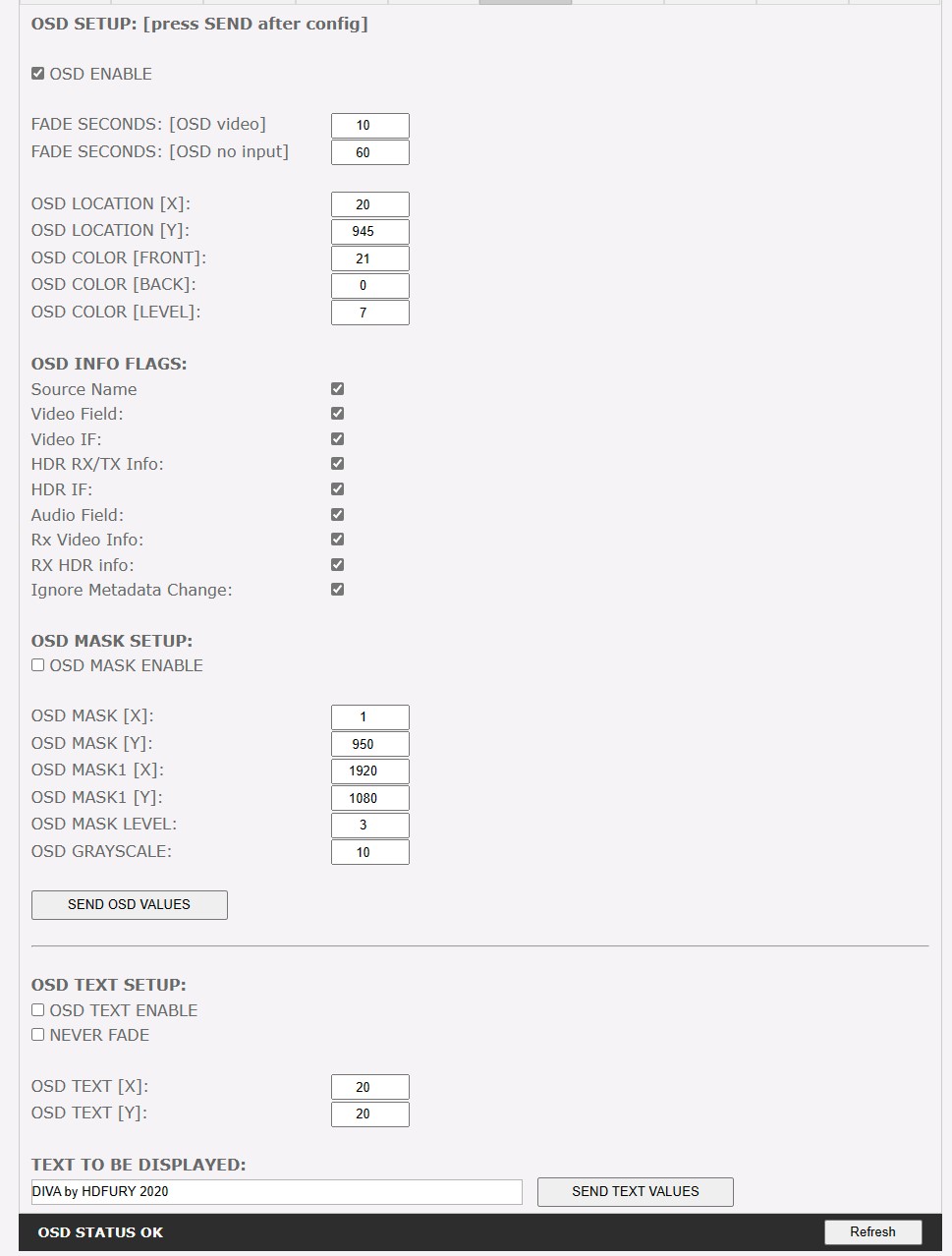

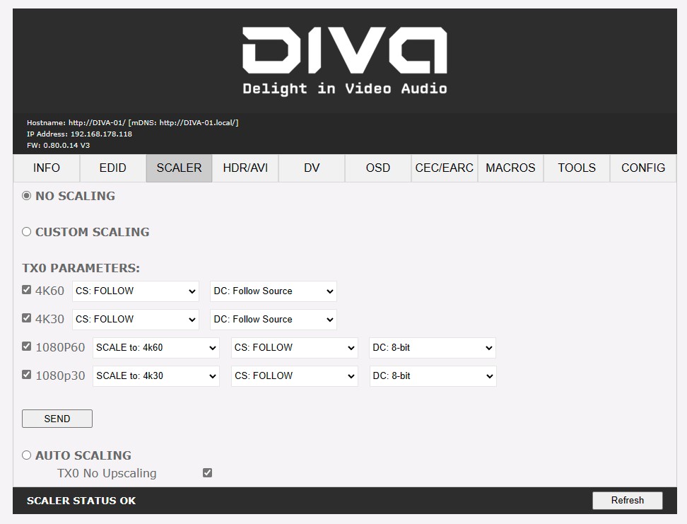

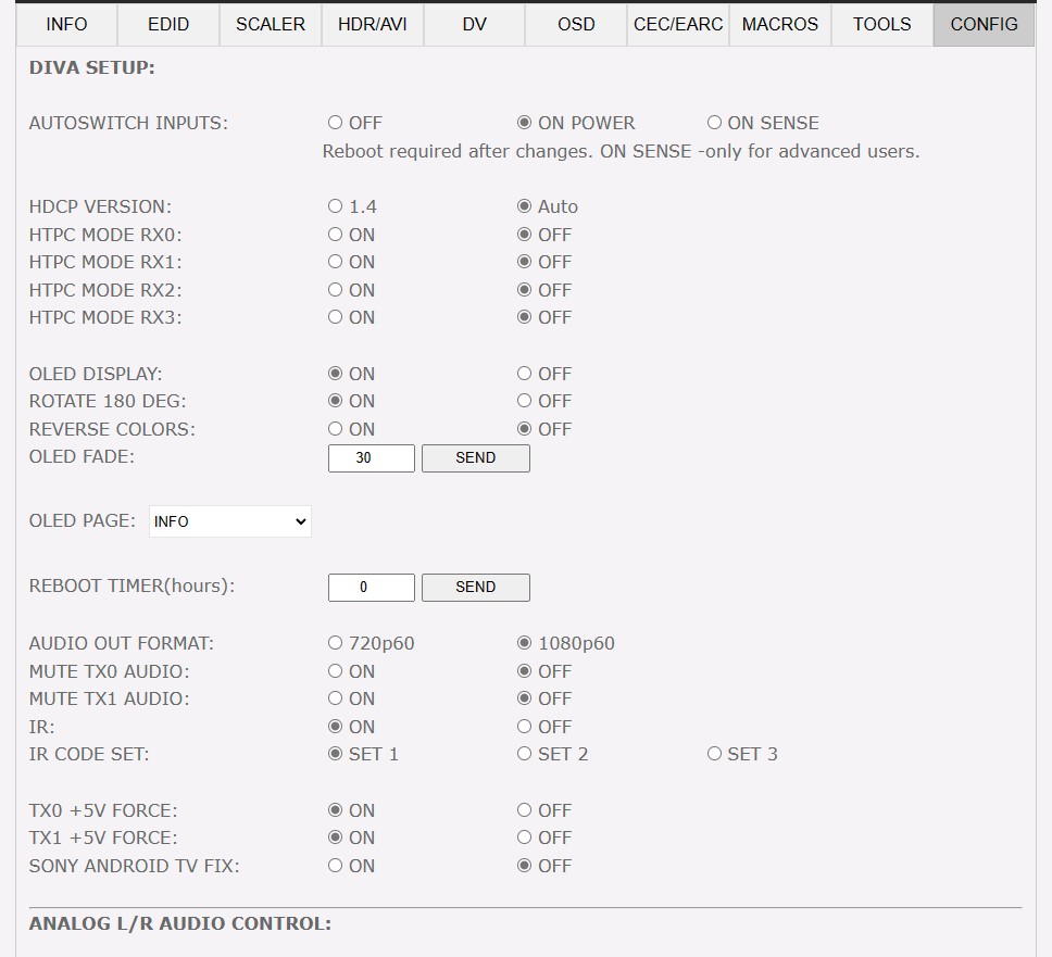

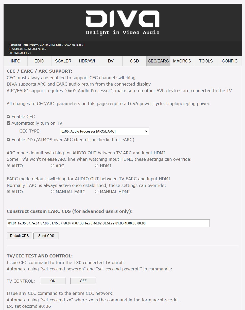

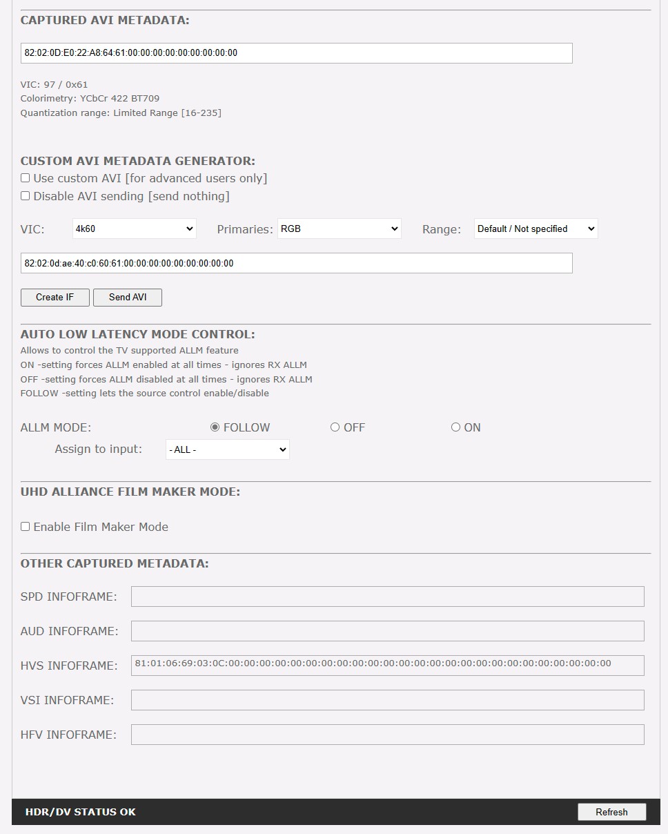

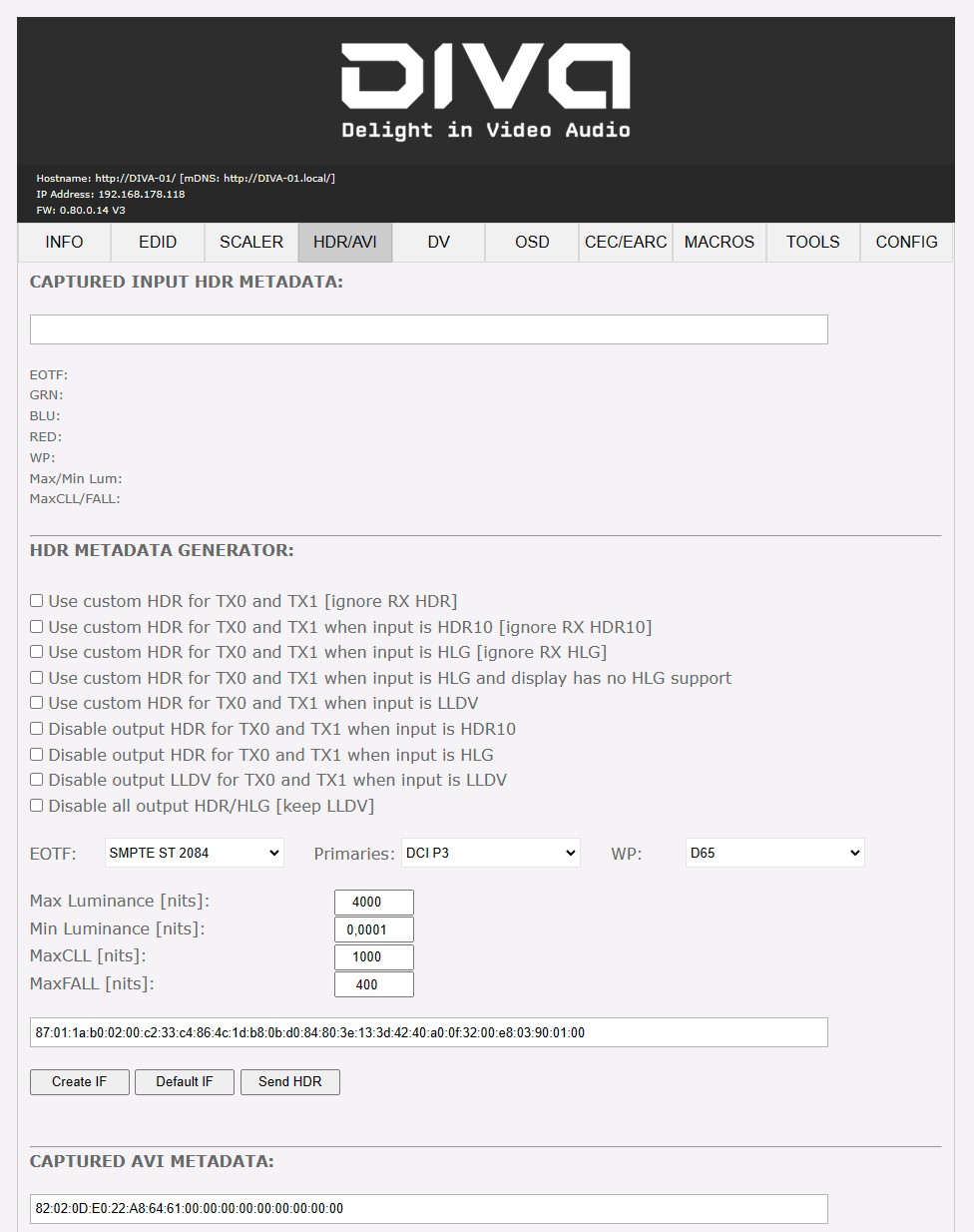

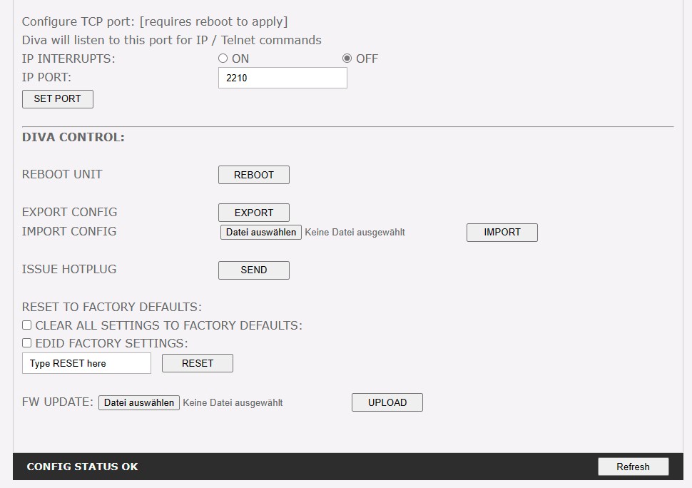

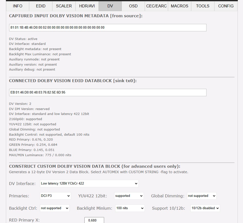

    //edit: Habe mal Screenshots von dem WebIF der Diva noch angehängt. Vllt. ist auch was falsch eingestellt?!
    //edit2: Habe zusätzlich noch "DV_an1 und 2" angehängt. - Hier wird grad eine Serie abgespielt, die DV nutzt.

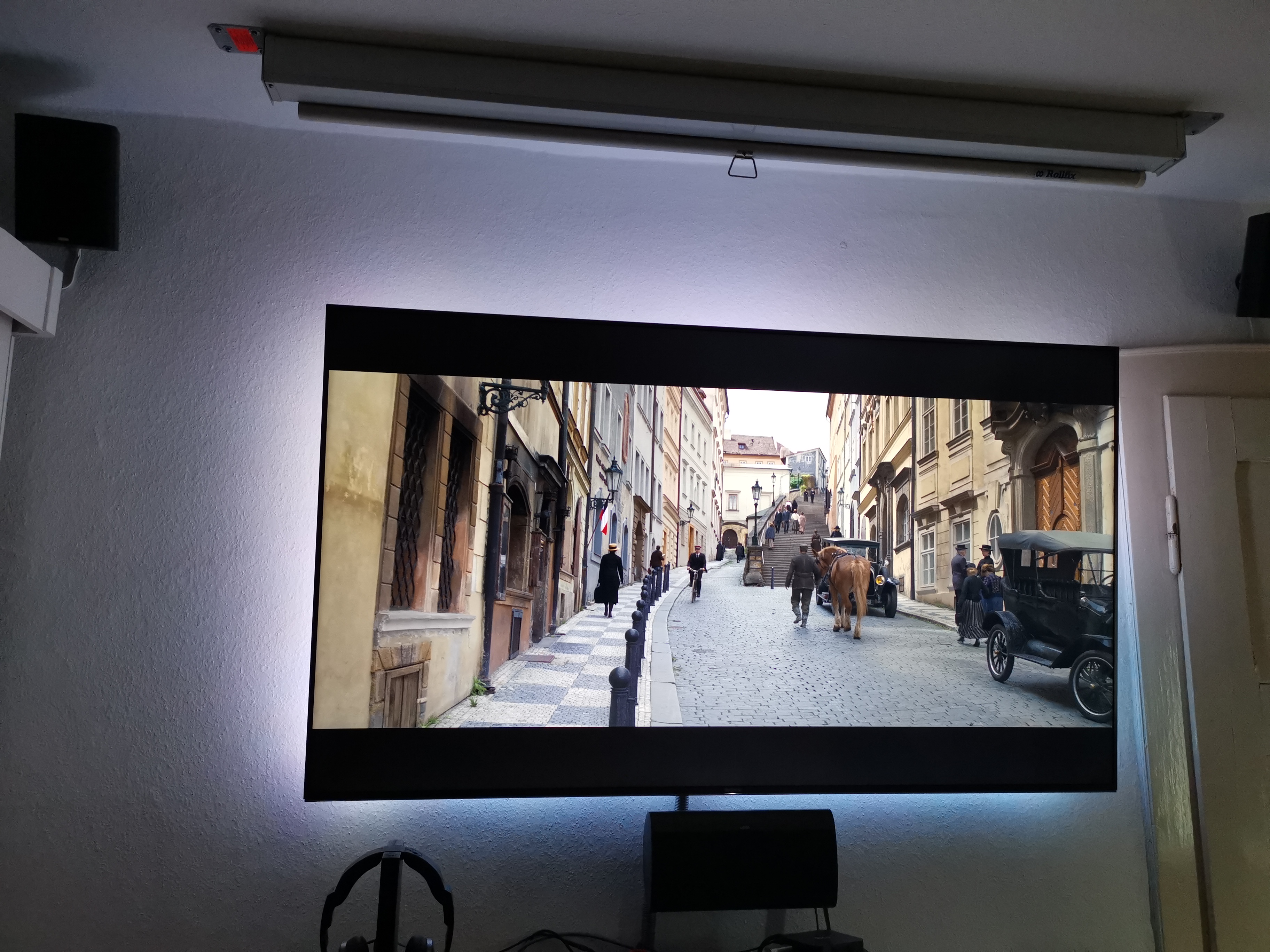

  • Ist jetzt was völlig anderes – und falls es euch nicht interessiert, einfach ignorieren.
    Ich habe mein Ambilight so gelöst:
    Bei mir werkelt eine Ugoos AM6B+ mit CoreELEC, und darauf läuft Hyperion.NG. Daran ist ein HDMI-Grabber angeschlossen. Für die üblichen Streaminganbieter nutze ich einen Fire TV Cube Gen. 3.
    Das Ganze geht an meinen AVR, und an HDMI Out 2 hängt ein EZCOO-Splitter mit Downscaler, an dem das HDMI-Kabel zum Grabber angeschlossen ist.
    Durch den Splitter regelt der AVR das Bild zum TV nicht herunter, und alles wird weiterhin unterstützt.
    Sobald ich mit der Ugoos etwas schaue, schaltet Home Assistant automatisch auf den Bildschirmgrabber bei Hyperion um.
    Wenn ich den Cube nutze, wird auf den USB-Grabber umgeschaltet.
    So habe ich bei der Ugoos – egal was läuft – perfektes Ambilight.
