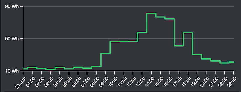

    Aber die Heizung haengt auch am Shelly, und als ich mir danach dann mal den Stromverbrauch angeschaut habe, hab ich folgendes gesehen:
    Wir haben so ca. um 13:00 die Heizung aus/eingeschaltet. Da war also die Heizung seit > 3 Stunden mit knapp 50W Stromverbrauch gelaufen, letzte Stunde dann sogar mehr. Und das ist komplett unueblich. Typischer Tag hier:

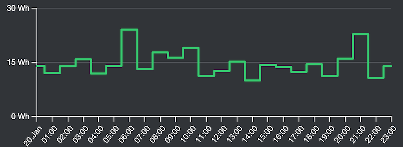

    Da sieht man, das im Durchschnitt die Heizung (wohl hauptsaechlich die Umwaelzpumpe da drin) 15W verbraucht, und wenn man mal irgendwo Heizkoerper anschaltet , an diesem Tag halt beim Aufstehen ca. 6 Uhr und Abendessen, ca. 20 Uhr - dann isses halt mal mehr.
