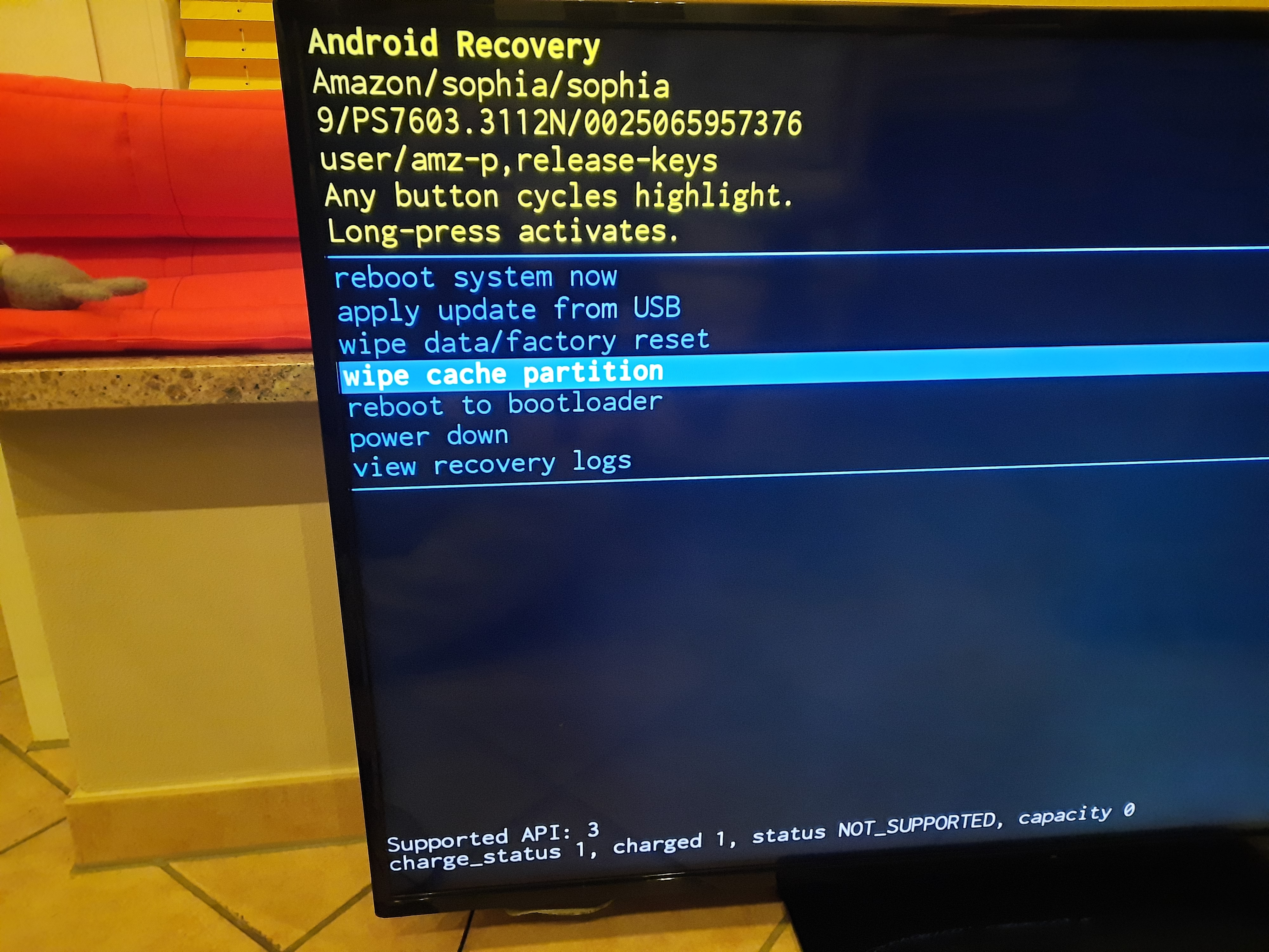

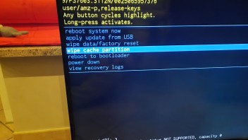

  • Das hier ist das Boot-Menü, man erreicht es über die Taste, danke te36 :)
    Tatsächlich haben sowohl wipe data/Factory reset als auch wipe cache partition keine Besserung gebracht, es konnte immer noch keine Fernbedienung installiert werden.
    Man kann hier aber ein Update via USB aufspielen, was mich auf die laienhafte Idee zu bringen, dass man hier von USB starten könnte, um dann ein neues Betriebssystem aufzuspielen, was den TV tatsächlich auf "echte" Werkseinstellungen zurücksetzt.
