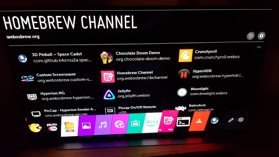

LG OLED TV Developer Mode + Homebrew Channel + Root

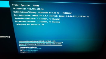

  • hab gestern mal mein tv gerootet

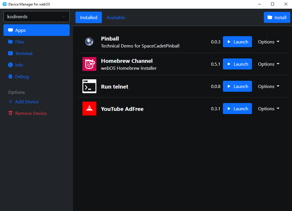

    1. Developer Mode + Homebrew Channel installieren
    Externer Inhalt youtu.be
    2. Root
    https://webos--forums-ru.translate.goog/post158462.htm…to=wapp#p158462

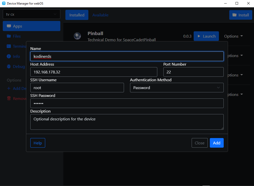

    sobald man gerootet ist kann man sich mit user: root pass: alpine Port 22 über SSH mit dem tv verbinden und die zeitliche dev mode begrenzung ist weg
    fals jemand noch paar quellen für lg apps kennt immer her damit

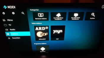

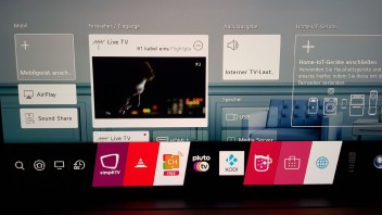

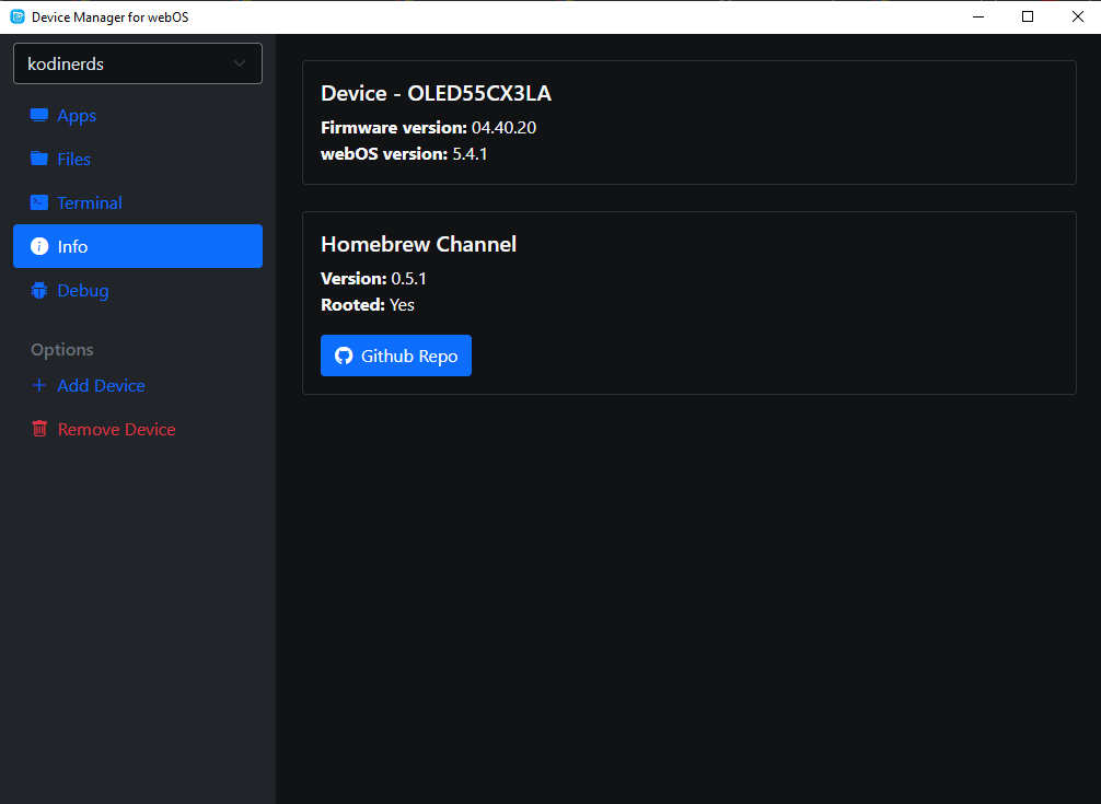

  • hier einmal mein Stand zu WebOS und Kodi
    LG G2-OLED: Root- Anleitung nach
    crashd instructions
    crashd instructions. GitHub Gist: instantly share code, notes, and snippets.
    gist.github.com

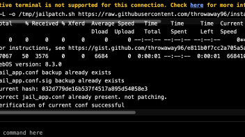

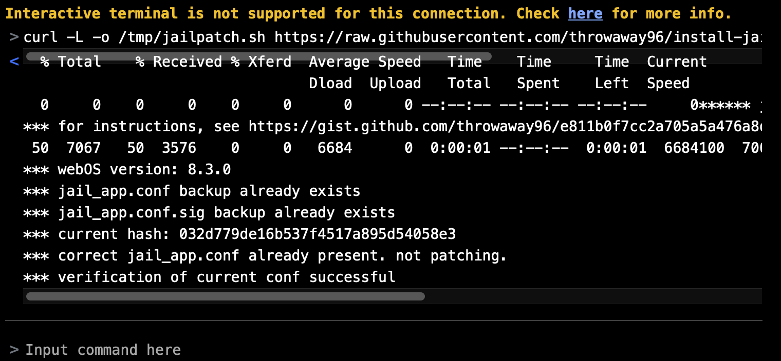

    1.) Schritt
    curl -L -o /tmp/jailpatch.sh https://raw.githubusercontent.com/throwaway96/install-jail-conf/main/jailpatch.sh && sh /tmp/jailpatch.sh
    Ausgabe: ist für mich OK
    Reboot TV

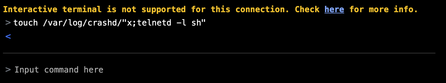

    2.) Schritt
    touch /var/[definition='1','0'][definition='1','0'][definition='1','0'][definition='1','0'][definition='1','0']log[/definition][/definition][/definition][/definition][/definition]/crashd/"x;telnetd -l sh"

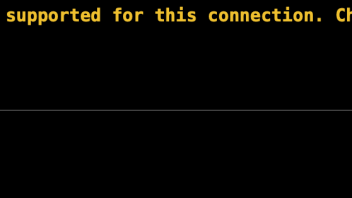

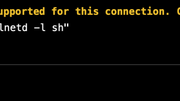

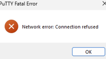

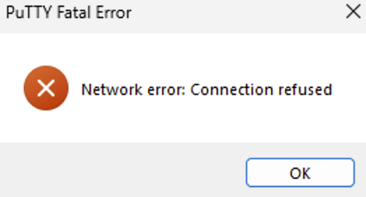

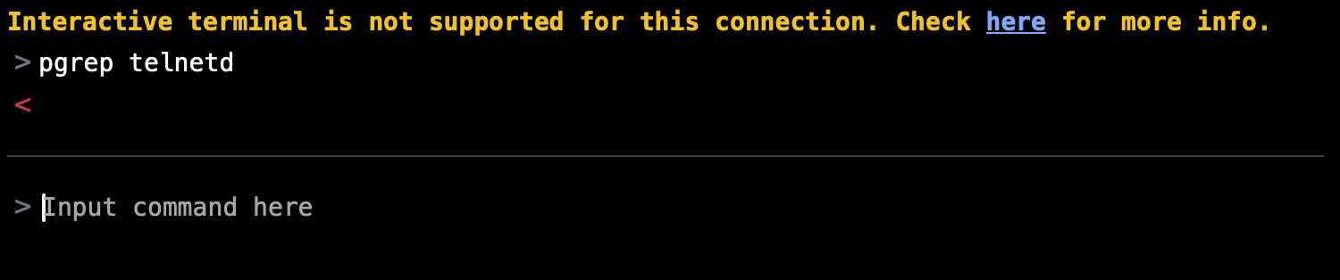

    3.) Schritt Putty
    Ausgabe nicht OK
    Terminal Telnet-Checkpgrep telnetd
    Ausgabe nicht OK --->
    Kein Telnet
    SSH - Daten:
    Benutzernamen root und das Passwort alpine auf Port 22 (Standard-SSH-Port)
    Luna-Anfrage verwenden, die kein Root erfordert:
    luna-send-pub -n 1 'luna://com.webos.service.tv.systemproperty/getSystemInfo' '{"keys":["otaId"]}'
    {"returnValue":true,"otaId":"HE_DTV_W22O_AFABATPU"}
    WebOS 8.3.0 ----> HE_DTV_W220_AFABATPU (otaID)
    jemand eine Idee wie ich das Telnet zum Laufen bekomme? [bc]
    Kodi selber läuft ohne Probleme mit einem VDR (VNSI-PVR)
    nur habe ich keine Lust alle 5 Wochen das Dev-Konto zu aktualisieren [dy]
    Einmal editiert, zuletzt von cinfo (27. Januar 2024 um 12:15)
  • cinfo
    ich hab letztes mal aus versehen wieder den dev mode installiert dann war natürlich root weg
    dann hab ich mir gedacht jetzt kann ich ja gleich mal webos updaten und dann ewig kein root mehr bekommen mit der alten methode
    aber mit der jail_app.conf
    wichtig ist punkt 8 wenn du da "Permission denied" bekommst war dein tv nicht lang genug aus
    hab jetzt root auf webos 5
    Externer Inhalt gist.github.com
  • sollte auch bei WEBOS 8.3 klappen an welcher stelle kommst du denn nicht mehr weiter
    cinfo
    27. Januar 2024 um 12:10
    z.B. kein telnetd
  • du hast schon die ip von deim tv bei putty eingegeben oder hast du zufällig die gleiche ip wie aus der anleitung ?
    und bei schritt 2 gibts du das ein
    touch /var/[definition='1','0'][definition='1','0']log[/definition][/definition]/crashd/"x;telnetd -l sh"
    ich habs so gestartet
    touch /var/log/crashd/"x;telnetd -l sh"
    oder liegt das am kodi forum wird irgeht wie falsch angezeigt?
    8. In Dev Manager, go to "Terminal" and input this command EXACTLY, then press enter:
  • Danke für die Hilfe aber Telnet läuft hier nicht -- ich denke die Version webOS 13.4.51 ist einfach zu frisch
