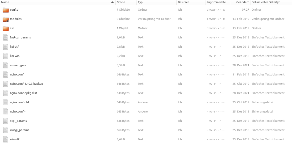

  • da muss es noch eine config für den Port 82 geben. Die ngnix.conf ist ja nur die Proxy conf für die location /nextcloud
    Genau das habe ich mir auch schon gedacht. Wollte es aber nicht schreiben. Je mehr ich gelesen hatte, desto mehr hat es mich verwirrt. Wenn du dir meine verlinkte Anleitung anschaust, dann stimmt das schon weitesgehend so. Hatte aber auch schon dran gedacht, dass da vielleicht noch irgendwas anderes läuft oder es eine andere Konfig gibt.

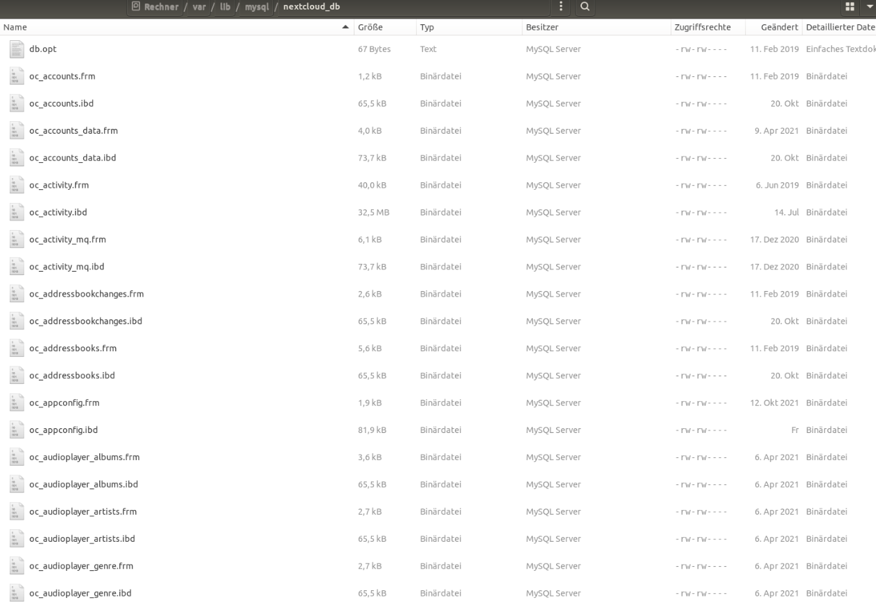

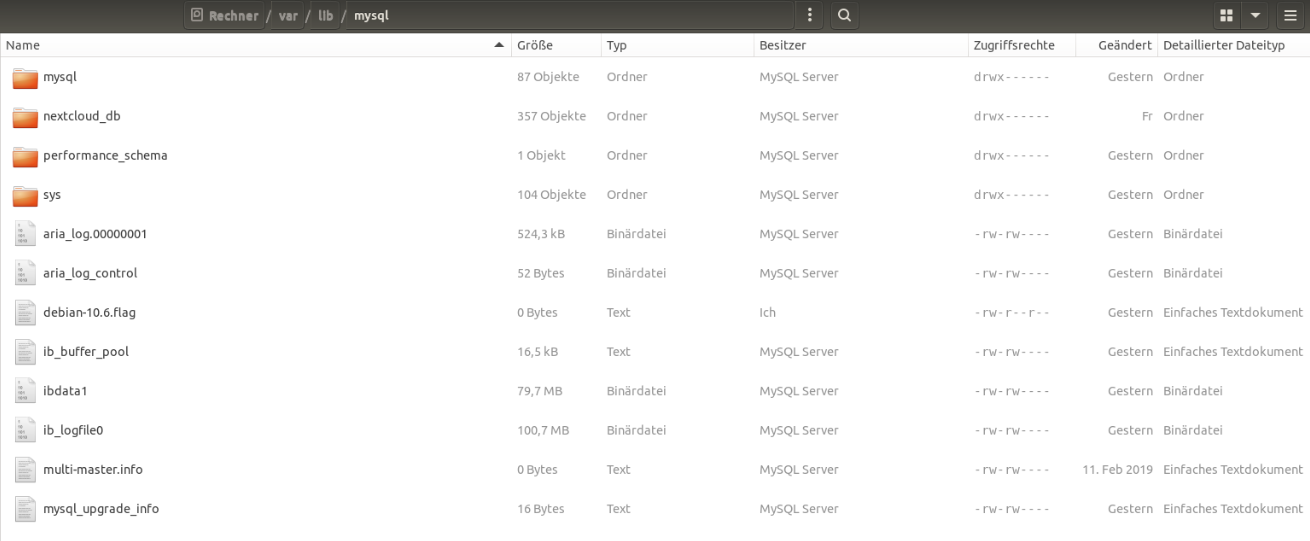

  • @DesasterMaster ich würde da nichts platt machst. Schaue doch mal in das Verzeichnis [/var/lib/mysql]

  • @DesasterMaster Deine Nextcloud Datenbank ist ja noch da, ich würde jetzt einfach mariadb-server und mariadb-client installieren.
    Und dann mal schauen was passiert.

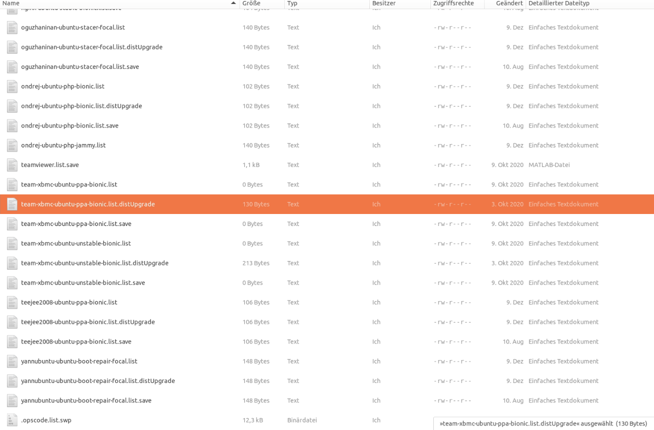

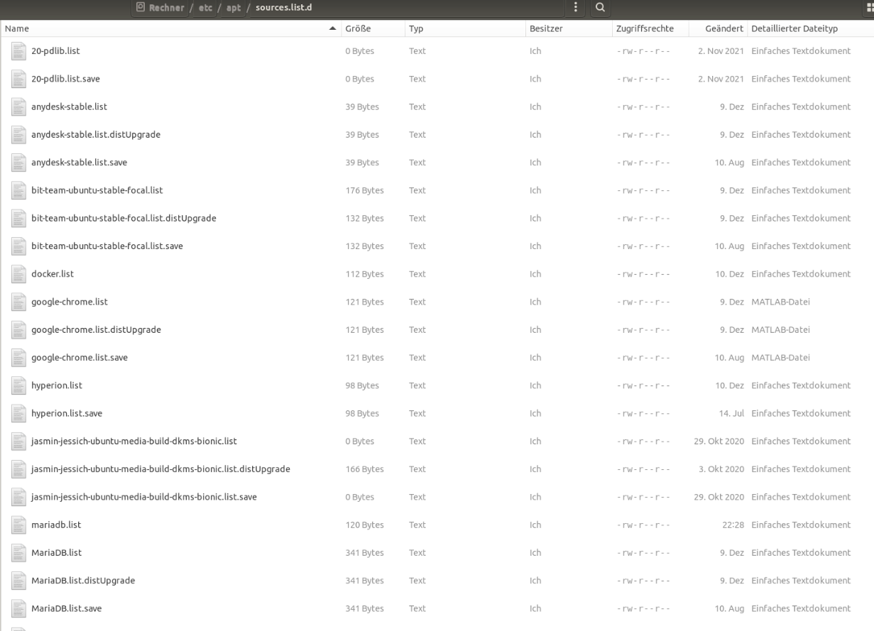

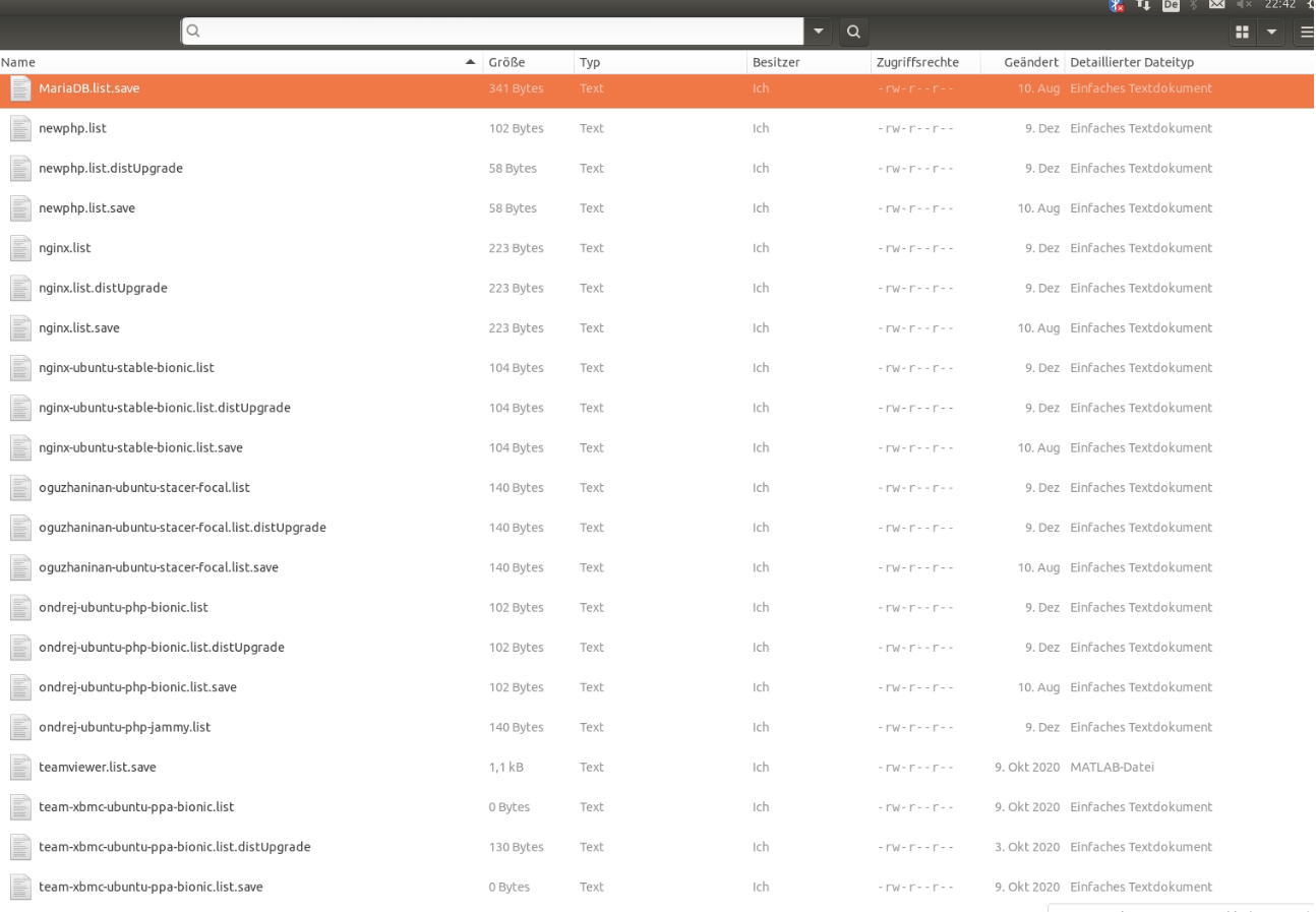

    Eine Frage noch, was steht alles in dem Verzeichnis? etc/apt/sources.list.d
