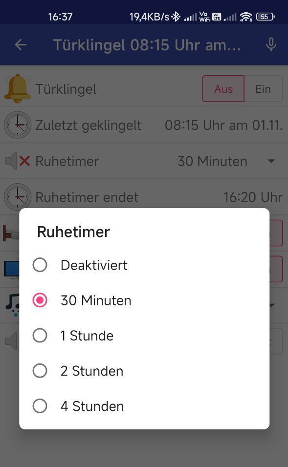

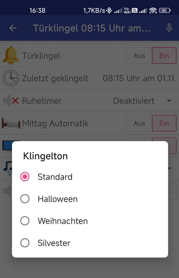

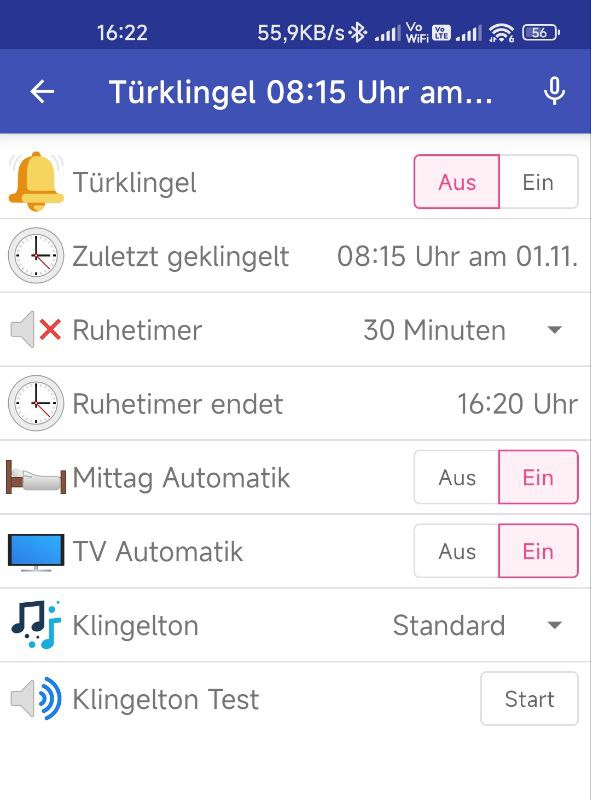

    hier ein beispiel bzw eine anregung für interessierte. ich hab mich mal auf das wesentliche beschränkt. das ganze ist natürlich unendlich erweiterbar...bspw mit cam bildern in der sitemap, auf dem tv usw usw
    hier vorhandene features:
    - klingel ein/ausschalten [ca]
    - anzeige zuletzt geklingelt
    - ruhetimer inkl laufzeitanzeige für zeitbasierte stummschaltung
    - optionale mittagsautomatik (stummschaltung am wochenende und an feiertagen zur mittagszeit)
    - optionale tv automatik (anhalten und fortsetzen der wiedergabe auf geräten die kodi nutzen)
    - klingeltonauswahl inkl klingelton test (nutzung der amazon soundlibrary)
    - automatisch saisonale und eventabhängige klingeltöne, manuelle auswahl ebenso möglich (nutzung der amazon soundlibrary)
