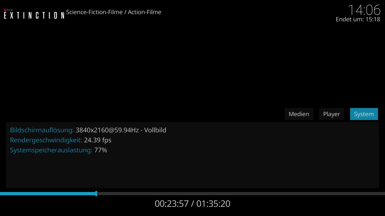

  • Ich habe jetzt mal [definition=12,0]debug[/definition] [definition=12,9]logging[/definition] aktiviert und schaue mir das heute abend mal an. Was mir aber gleich aufgefallen ist, ist die FPS-Rate in der Einblendung auf dem TV.
    Die schwankt bei mir immer zwischen 23,4 und 24,4 fps. Ist das normal??? Ich hätte jetzt vermutet, dass da immer die 23,976 stehen müssten, oder nicht?
  • Wenn es mit der Rendergeschwindigkeit: zwischen 23.4 und 24.4 FPS schwankt...das scheint normal zu sein...egal ob Filme/Serien mit Dolby Vision oder HDR 10 mit 23.976 FPS oder 24.0 FPS sind...wenn das TV-Gerät 24 HZ...50 HZ...60 HZ...100 Hz darstellen kann.

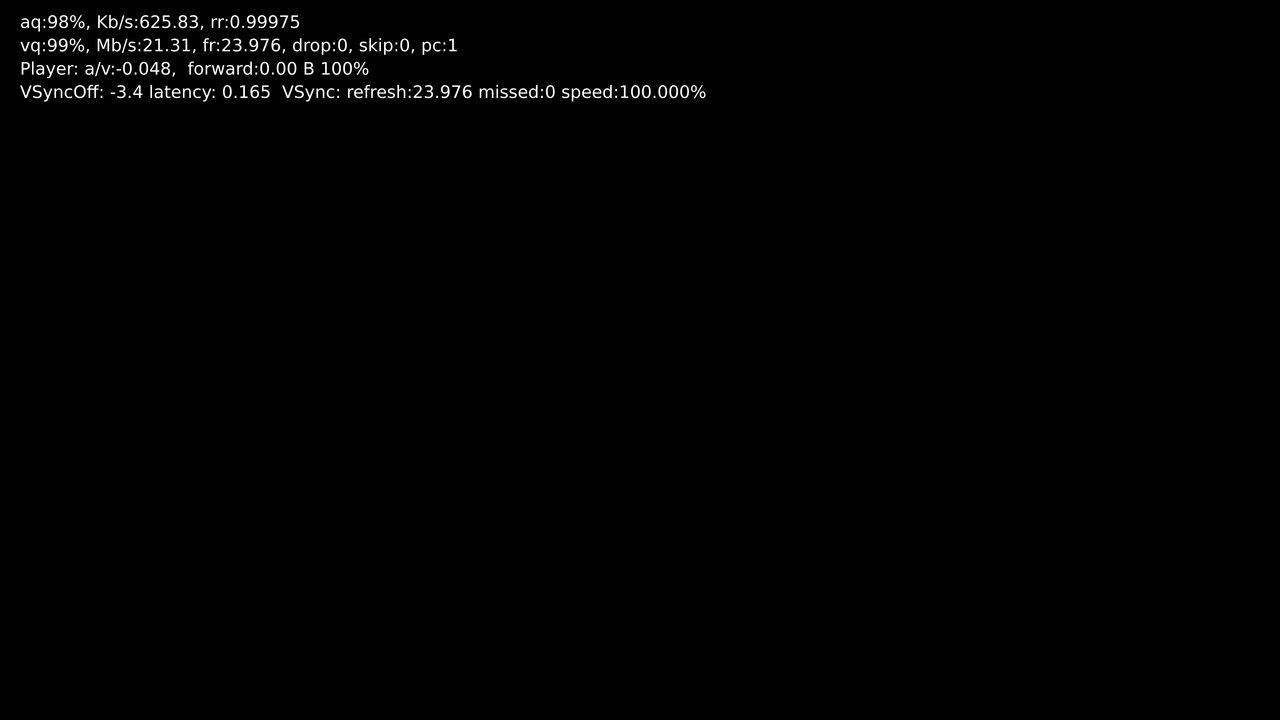

    Disabled debug logging due to GUI setting. Level 0.
    Wir haben dich gebeten das ganze mit aktiviertem [definition=12,4][definition='1','3']Debug[/definition][/definition] [definition=12,9]logging[/definition] zu machen und du machst genau das Gegenteil. Wie sollen wir dir dabei helfen? Wie oft müssen wir die Anleitung zu erstellen eines Logs denn noch innerhalb eines Threads verlinken? Liest du die Beiträge, die hier geschrieben werden?
    Weiter bezweifele ich, dass dein Film "test.mkv" heißt:
    VideoPlayer::OpenFile: nfs://192.168.134.2/volume1/Video2/Filme/test.mkv
    Heißt im Klartext, dass das Log, welches du nicht nach unseren Anfragen erstellt hast, auch noch nachträglich bearbeitet wurde und somit das Ergebnis verfälscht.
    Möchtest du jetzt, dass wir dir helfen oder eher nicht? Wenn nicht, dann poste bitte keine Logs mit denen wir nichts anfangen können. Das spart dir und uns Zeit.
    Wenn du Hilfe möchtest, dann mach doch bitte das, worum wir dich gebeten haben und hör bitte auf Logs zu bearbeiten. Passworte in deiner [definition='2','1']advancedsettings[/definition].xml werden ohnehin schon entsprechend verschleiert. Da sorgt schon Kodi für und uns ist es ziemlich egal welche Filme du schaust. Selbst wenn es irgendwelche Hechelwestern sein sollten ;)
