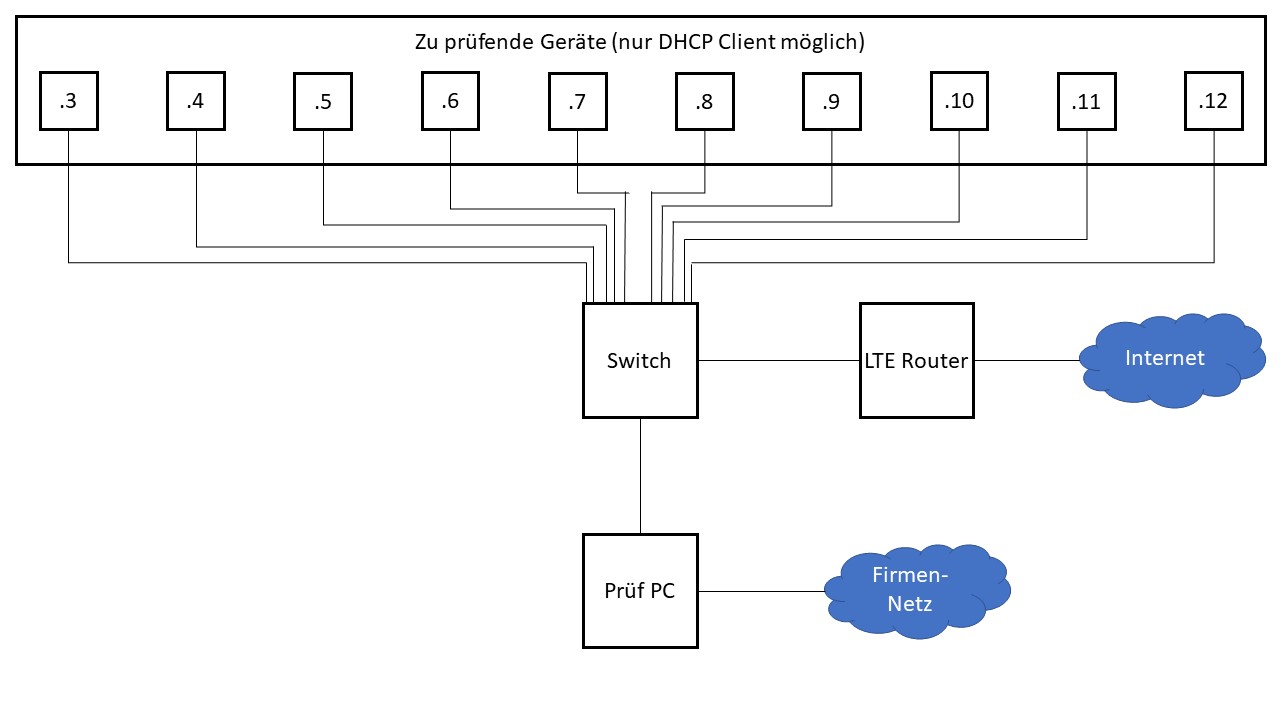

    hier der zugehörige Aufbau...
    Die Geräte oben sollen an dem Switch immer die gleiche IP bekommen, ABER: die Geräte werden ausgetauscht (es kommen immer wieder neue Geräte dazu...)
    Sprich, die IP .2 z.B. muss an dem Switch Port IMMER die .2 bekommen, egal welches Gerät angeschlossen wird.
    Die Geräte können nur DHCP, KEINE feste IP.
    Dazu kommt, die Geräte müssen über den Switch und dem LTE Router ins Internet kommen können und natürlich mit dem Prüf-PC kommunizieren.
    An dem Switch ist auch der Prüf-PC angeschlossen.
    Dieser hat eine Hersteller-Software der man nur sagen kann, "Flashe/Prüfe mir die IP .2 .3 .4 usw"
    KEINE Möglichkeit die IP von dem Gerät irgendwie / irgendwo auszulesen.
    Ich muss quasi wissen, dass an dem Port diese IP ist, ohne es sonst wo auszulesen.
    Auch darf der Prüf-PC NICHT an den LTE Router / ins Internet kommen.
    Nur ins Firmen-Netz... er muss aber alle einzelnen zu prüfende Geräte erreichen können, sofern sie angeschlossen sind...
    Deshalb dachte ich, es gibt "managed" Switche, denen ich direkt sagen kann, Port 2 bekommt IP .2, Port 3 hat .3 usw...
    Wegen mir kann man das auch per VLAN lösen (falls das denn gehen würde, dann halt mit gefühlt 10 VLAN IDs oder so), die IPs sind komplett egal, also, ich muss an Port 2 nicht die IP .2 haben.
    Kann auch .42 sein, ich muss nur sicher sein, dass an Port 2 IMMER die .42 vergeben wird, egal welches Gerät.
    Hoffe einigermaßen verständlich was ich möchte, bzw. brauche... :)

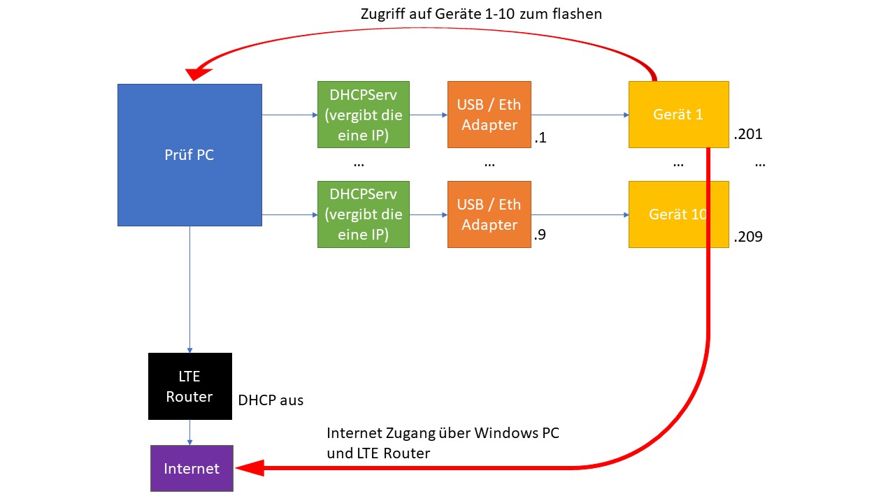

    Aktuell wird das mit einem PC Gerät gelöst und Router, und die LAN Kabel umgesteckt...
    Dieser PC hat 10 kleinen DHCP Server (DHCPServ) mit 10 USB Netzwerkkarten laufen, mit geringer Lease-Time und nur einem Pool aus einer Adresse.
    Internet / Routing ist da leider nicht möglich bisher...

    Alter Prüf-Aufbau:
  • Theoretisch hätte ich gesagt Port Based VLAN zu nutzen, aber ich glaube dann müssen die Clienten trotzdem noch manuell ihre IP zugewiesen bekommen, oder?
    Ansonsten könnte es damit klappen. Dann wäre nur weiterhin wichtig eine DHCP Lease Time von ein paar Sekunden nicht zu überschreiten und dürfte die Geräte niemals in einer anderen Reihenfolge anschließen, da die Reihenfolge dann die Vergabe der IP-Adresse widerspiegeln würde.
    Da ich aber keinen managebaren Switch hab kann ich es leider nicht testen.
  • Ganz ehrlich? Jedes zu prüfende Gerät vorab mit MAC Adresse Dokumentieren - somit hast du auf Dauer immer weniger Arbeit. Anhand dessen weißt du immer welches Gerät welche IP Gerade bekommen hat.
    Die Einzige Möglichkeit über die IP Adresse zu wissen an welchem Port das Gerät hängt ginge nur mittels VLANs und selbst dann gibt es durchaus noch Probleme.
    Der DHCP Verteilt nunmal anhand der MAC Adresse. Da wird dir so eine kurze Leasetime nichts bringen. Sobald ein Gerät auch nur etwas zu früh angeschlossen wird, in einer anderen Reihenfolge abgeklemmt oder schlicht einfach etwas träger ist, ist das System kapputt.
    Über VLAN Könntest du es Regeln - brauchst aber einen Routing Fähigen Switch bzw gleich ne Firewall / Firewall VM auf dem PrüfPC, der das Routing übernimmt. Somit kannst du ja jedem Port ein eigenes VLAN geben, aber irgendwer muss das Routing vornehmen. Und immer die gleiche End-IP Kann je nach Anwendungsfall auch nicht funktionieren. eine zu kurze Leasetime hat auch negative Folgen.
    Ich habe solche Aufgaben auch immer wieder und gehe Simpel den MAC Adressen Weg. Geringster Aufwand und sauberste Möglichkeit ohne Störeinflüsse usw. Und der 'Aufwand' die IP nachzusehen ist verschwindend gering, dafür wird gleich alles anständig dokumentiert.
    Noch einfach mit Unifi Switche da ich ja direkt seh welches Gerät wo angeschlossen ist :D

  • sicher, dass man das automatisieren kann.
    ich hätte für den Vorgang genommen:
    • Firewall der Wahl, kann auch als VM sein
    • managed Switch der per skript / API o.Ä. ansprechbar ist
    Pro Port 1 VLAN definieren
    DHCP leasezeit z.B. 1h reicht denke? je nach Vorgangsdauer mit außreichend nachlaufzeit einfach und mit gut und gerne 10-100 Adressen. Je nach Umfang halt
    DHCP macht die Firewall - über script kann man viele Firewalls ansprechen und die gewünschten Daten auslesen.
    ist halt Bastel, Skriptbauarbeit - je nach Aufwand / Menge lohnt sich das natürlich. Immer auslesen welche ist die neuste vergeben IP mit Zeitstempel damit man nochmal gegen prüfen kann ob es sich wirklich um das Gerät handeln kann oder es sich vlt noch garkeine IP gezogen hat :) Irgendetwas benötigt man halt um sicher zu gehen, dass das Gerät auch wirklich das ist was ich will.
    Zum perfektionieren kann man per Skript noch die MAC Adresse aus Switch sowie FW holen und vergleichen vom Zeitstempel her.
    Und die FW regelt dann auch zeitgleich den Verkehr über LTE Modem und das Routing zw. PrüfPC und VLANs der Geräte

    habe mal den alten Vorgang / Aufbau im ersten Post ergänzt.
    Andere Möglichkeit / Idee wäre, wenn ich dem Windows - Prüf-PC routing beibringen könnte (oder eine Linux VM auf dem Windows PC per HyperV?)
    Aktuell werden die Netzwerkkabel der Geräte 1-10 dann getauscht nach dem Flashen, und an den Router gesteckt, damit die Internetverbindung kurz besteht.
    Dann wieder umgesteckt und anschließend geprüft... :D

  • Jupp, an dem Windows Pc ist aktuell immer ein USB Ethernet Adapter dazwischen (der dann ja wegfallen soll, also, USB an PC, Ethernet an dem Gerät)
    Ich denke du hast es so verstanden, dass das zu prüfende Gerät den USB Adapter hat. Das hat aber Ethernet. Haben die USB Adapter aktuell nur, damit der Prüf Pc die 10 LAN Ports hat :)
  • Das sollte sich lösen lassen mit einer Firewall (z.B. OPNsense) und einem VLAN-fähigen Switch.
    Man erstellt 11 Subnetze mit jeweils unterschiedlichem Subnetzbereich in jeweils einem eigenen VLAN.
    10 Subnetze haben einen eigenen DHCP-Server mit extrem niedriger Lease-Time und nur einer einzigen Adresse im Adressraum.
    Für diese 10 Subnetze werden dann entsprechende Firewall-Regeln angelegt die einen Internetzugriff ermöglichen.
    Das 11. Subnetz ist das Steuerungs-Netz. In dem sitzt der Steuerungs-PC.
    Über entsprechende Routing-Regeln hat der PC Zugriff auf jedes VLAN und dort jeweils auf die eine IP die der DHCP-Server den zu flashenden Geräten vergibt.
    Auf deiner Grafik würde die Firewall dann zwischen LTE-Router und Switch hängen.

    in der Praxis hättest du dann z.B. die Subnetze 172.16.101.1/30 bis 172.16.110.1/30 für die zu flashenden Geräte.
    Die xxx.xxx.xxx.1 ist jeweils das Gateway und zugleich die Schnittstellenadresse auf der OPNsense. Der DHCP-Server im jeweiligen Subnetz vergibt jeweils die xxx.xxx.xxx.2
    Am Switch ist dann Port 1 VLAN101 zugewiesen und das angeschlossene Gerät erhält immer die 172.16.101.2. Bei Port 2 im VLAN102 immer die 172.16.102.2. usw.
    Am letzten Port hängt der Prüf-PC in seinem eigenen VLAN.
