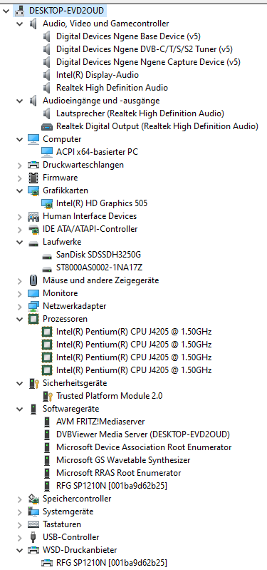

    Sind da immer noch die DD Cine Karten drinne? Die Treiber sind unschön. Die könnte man updaten.

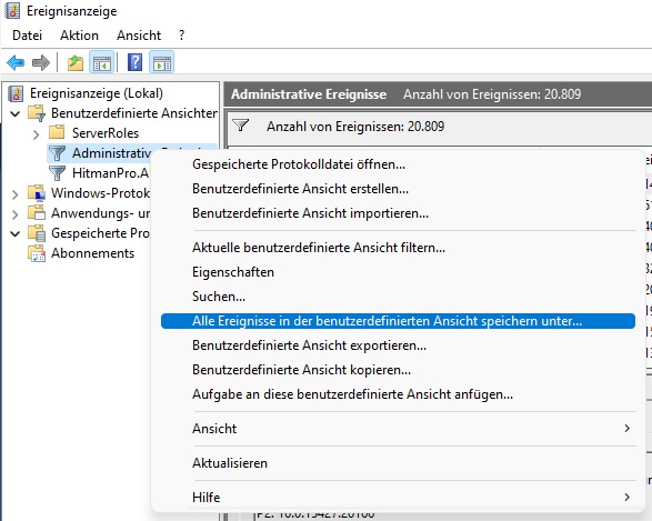

    Ansonsten müsste man mal im Ereignisanzeige Tool von Windows schauen was den System da missfällt.
  • klassisch die Windows Reparaturen mal durchführen, bei nem "sauberen" freeze denk ich an RAM -> MemTest mal laufen lassen, ggf. noch BIOS Update einspielen
    Was sagen denn die Logs kurz vorm freeze? Du kannst auch die "Administrativen Ereignisse" (da sind nur Warnungen und Fehler drin) mal exportieren wenn du magst und man schaut sich das an.
