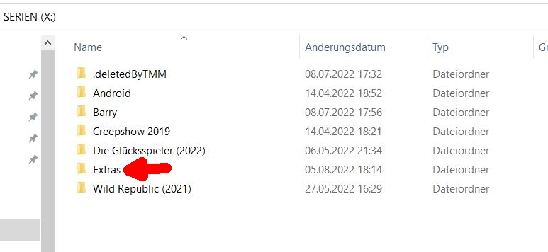

  • Ich habe eine Serie die heißt "Extras" eine britische Sitcom https://de.wikipedia.org/wiki/Extras
    Ich benutze TMM 3.1.17 und beim Einlesen der Datenquelle (USB Stick) wird diese Serie vom Stick nicht eingelesen. Ich habe probeweise auch TMM 4 (Portable) benutzt, genau dasselbe Problem.

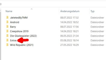

    Das Problem ist das TMM beim Einlesen des USB Sticks den Ordner "Extras" komplett ignoriert - ich komme ja noch gar nicht zum scrapen.

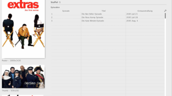

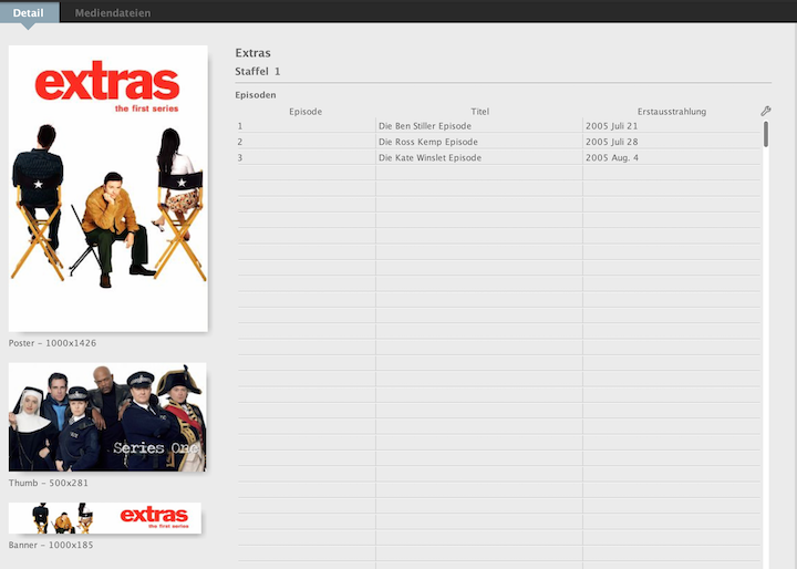

    Ich hab ein Testfolder mit dem Namen Extras angelegt in einem Ordner der heist Serien Scraper, da hat hat er den Ordner genommen. Scraper The TVDB.com
    Erkannt hat er so die Serie nicht (nur erkannt das da Dateien liegen), in dem Ordner hab ich die Folgen normal benannt s1e1 etc. Erst als ich im Suchfeld die Id von der Serie eingegeben hab, hat Tiny sie richtig gescrapt.

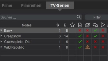

    TMM gibt keine Fehlermeldung aus, beim Datenquelle neu einlesen erkennt er den Ordner "Extras" ganz einfach nicht, dadurch erscheint er auch nicht in meiner Liste, daher kann ich auch den Scrapevorgang starten.
    Ich habe jetzt den Vorschlag von Xav umgesetzt und das hat funktioniert. Ich habe den Ordner "Film" genannt, da wurde er eingelesen und dann händisch beim Scrapen nach der Serie "Extras" suchen lassen. Das hat funktioniert.
    Das ist aber schon merkwürdig vom TMM das er "Extras" nicht erkennt. Ich habe dann noch probiert '"Extra" geht auch nicht. Erst als ich den Ordner "Extr" genannt habe, hat er ihn erkannt.
