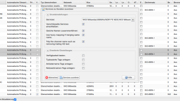

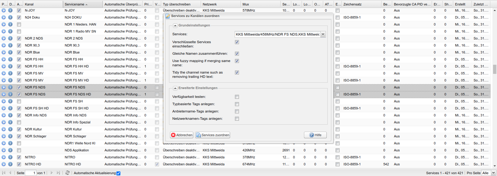

    ich wollte mal mit dem Kanalmapping ein wenig rumspielen und gleiche Services mit unterschiedlicher Qualität (SD/HD) zu einem Kanal mappen. Dabei soll HD Priorität haben und als erstes angespielt werden. Dazu habe ich die Priorität des Services in den Services auf 1 erhöht (Standard ist 0), beide Services markiert und gemappt. Trotzdem wird in Kodi zuerst der SD-Service abgespielt. Irgendwas mache ich wohl falsch...

  • @Kladderadatsch: Es macht keinen Unterschied, ob ich da 0,1 oder 1,2 eingebe. Keine Änderung.
    Welcher Service am Ende höher gewichtet wird, wird wohl als weight im Tab "Status --> Stream" angezeigt.
    Dort steht 150, egal welche Priorität der Service hat. Die Priorität der DVB-C Adapter steht auf 0, die des IPTV-Netzwerks auf 1. Von 3 zusammengefassten Kanälen macht es einer richtig, die anderen beiden bevorzugen SD. Die Einstellungen sind bei allen 3 identisch.
