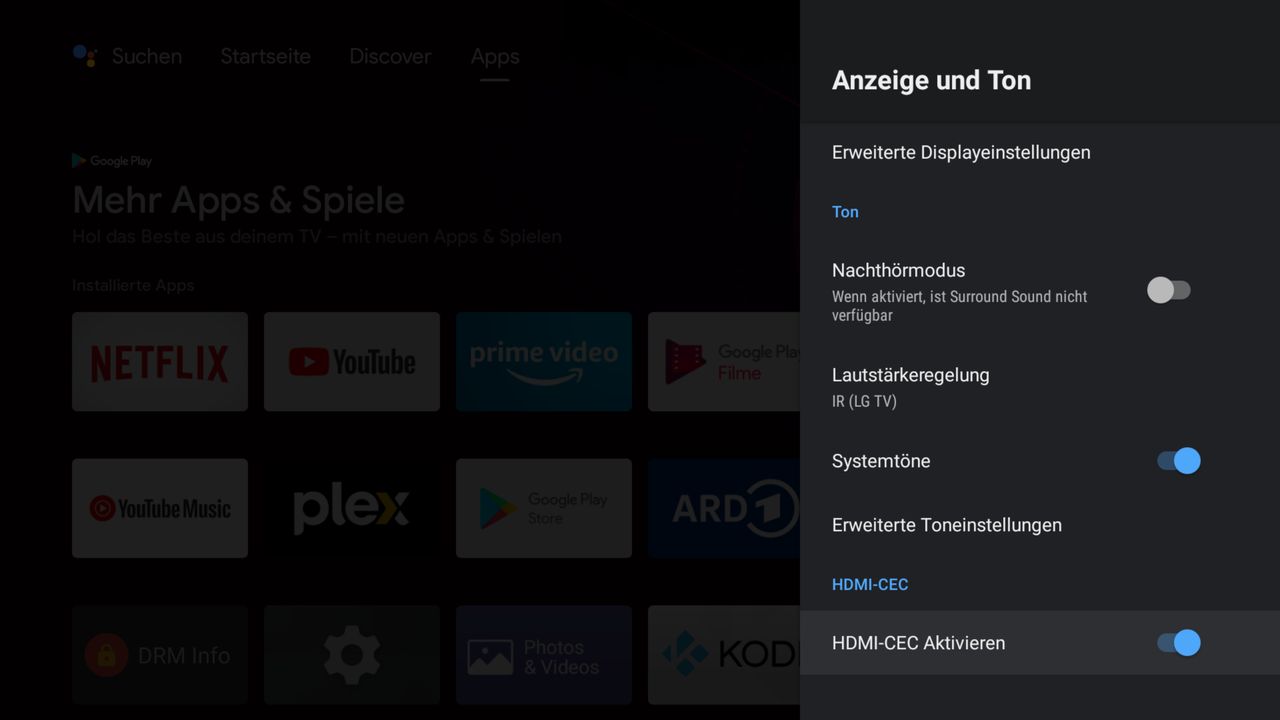

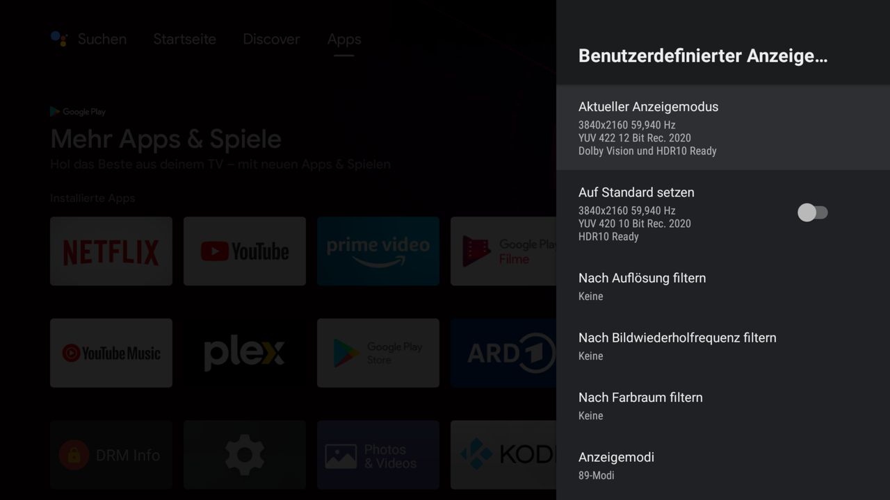

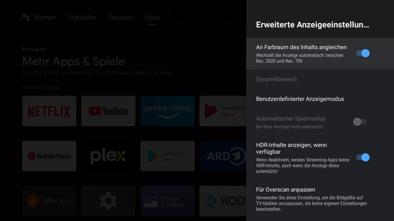

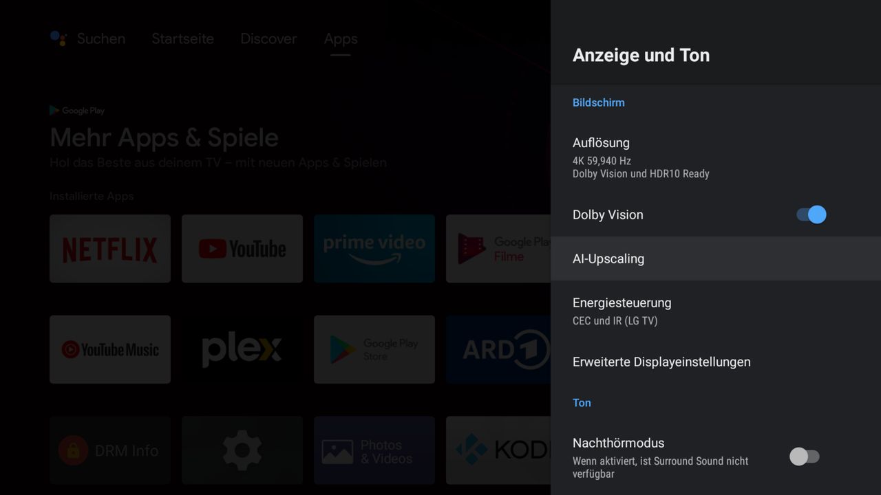

    Hier mal die Einstellungen meiner Nvidia Shield TV Pro 2019 ( direkt am TV ) für mein LG Oled TV-Gerät...siehe Screenshot.
    Nutze kein AVR und keine Sounbar ...sowie kein Emby...Plex oder Jelly Fin.
  • Ditto...JensK.

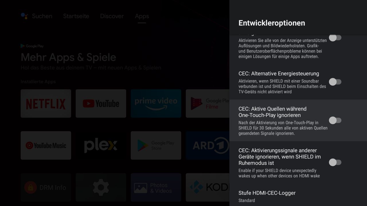

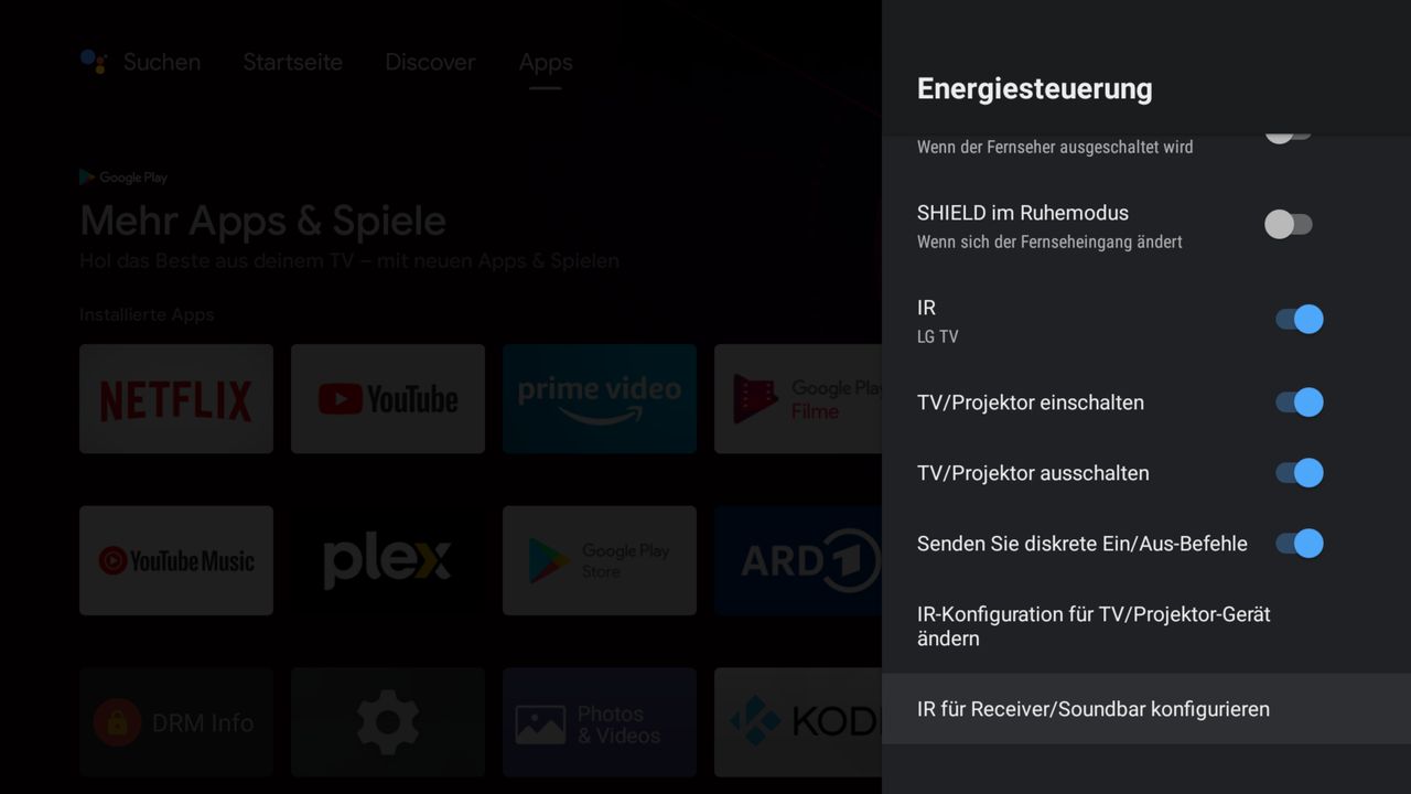

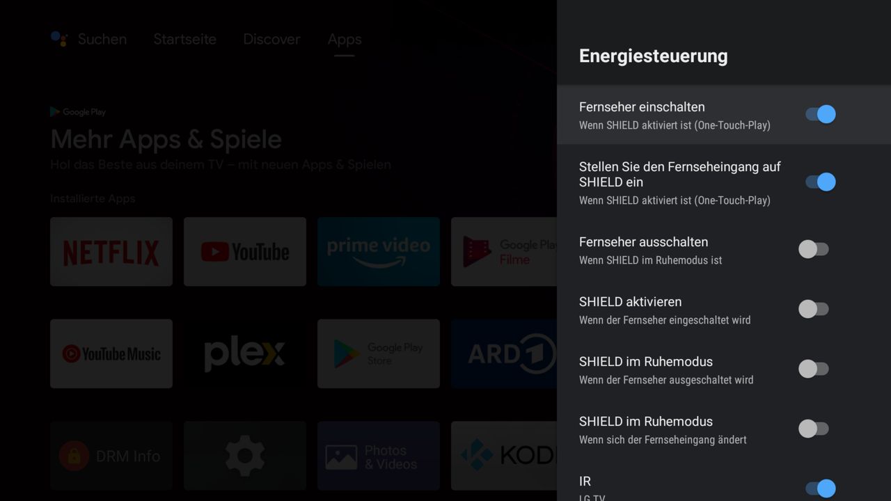

    Wenn CEC eingeschaltet ist siehe Beitrag: 8 ...siehe Screenshot 2 und dann in den Energiesteuerung Einstellungen die ersten beiden Optionen Screenshot 3...dann schaut es in meinen Entwickleroptionen so bei HDMI so aus...siehe Screenshot5.
    Damit nicht nur die Shield Fernbedienung gleich funktioniert ...sondern auch die vom TV-Gerät....das ganze unter Nvidia Update 9.1.
