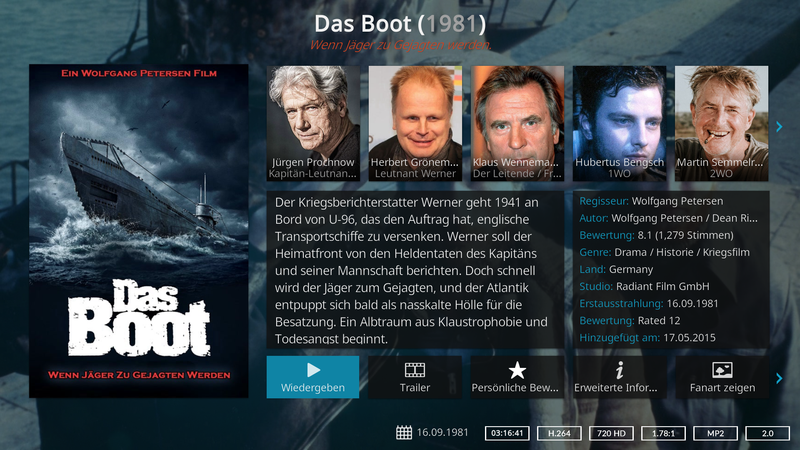

  • und in wie fern ändert der Metadata Editor die Farbe im dargestellten Skin?
    In dem man Farbcodes mitgibt, z.B. [COLOR red]Klasse Film, unbedingt nochmal anschauen![/COLOR]
  • Und der Metadata Editor speichert's dann in der nfo ?
    Ja, sicher:

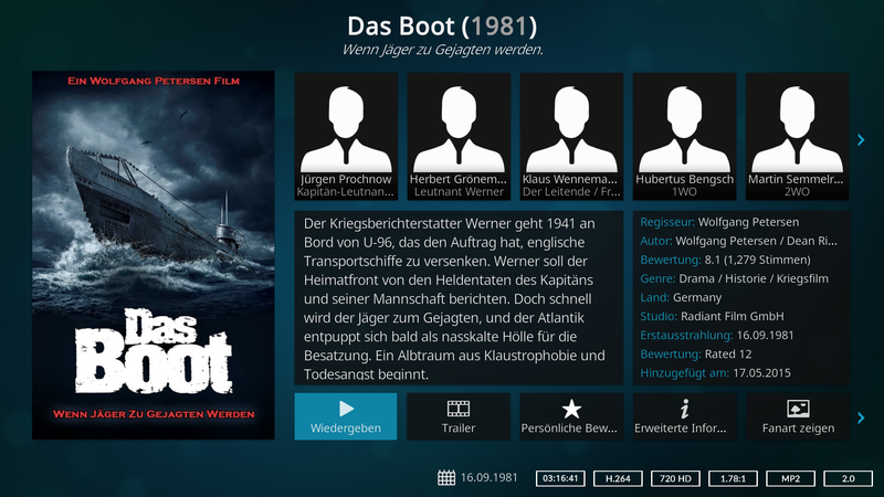

    Vorher:
    Nachher:
